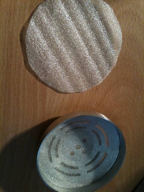

Petite modif' :
J'ai remplacé la mousse d'isolation par un film en plastique/mousse:
Et remplacer les "haut-parleurs":
Les AKG
Les philips
Maintenant l'isolation est bonne et le son nickel :casque:
