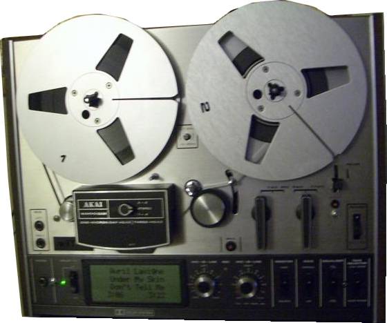

C'est les condensateurs de déphasage du moteur. C'est des versions non polarisés. Il n'est pas nécessaire de les remplacer si le moteur tourne correctement.

merci de l'info , j'avais pas vu qu'ils etaient non polarisés
en fait quand je mets le selecteur sur 60 hz , le moteur tourne
mais si je le mets sur 50 , il hesite et s'arrete donc , on peut pas vraiment dire qu'il tourne bien
je ne trouve pas de non polarisés chez RS

J'ai regardé le schéma de mon Akai M8 qui a la même mécanique et un moteur similaire. Le condensateur de 2.2uF serait bon mais celui de 0.5uF est a remplacer. Le 0.5uF est mis en parallèle sur le 2.2uF pour la fréquence de 50Hz.

tu veux dire qu'il vaut mieux mettre 2 condos identiques ?
une autre question j'ai retrouvé des vieux condensateurs neufs en plastique rectangulaires non polarisés
est ce que je peux les mettre ?
ou est ce que il faut des aluminiums ?
jeanmarie

Ce n'est pas deux condos identique. Celui de 2.2uF avec celui de 0.5uF en parallèle donne ensemble 2.7uF. Tu ne remplace que celui de 0.5uF puisque le 2.2uF est à priori bon. Cela dit, il faut bien respecter la tension de service qui est égale ou supérieurs au condo d'origine. La technologie importe peu si il y a assez de place.jeanmarie54 a écrit :tu veux dire qu'il vaut mieux mettre 2 condos identiques ?
jeanmarie
