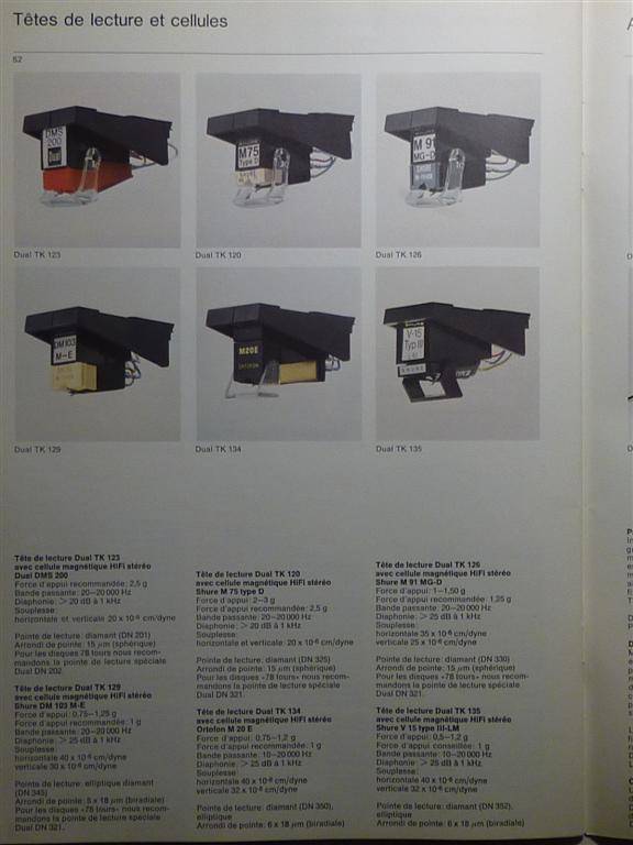

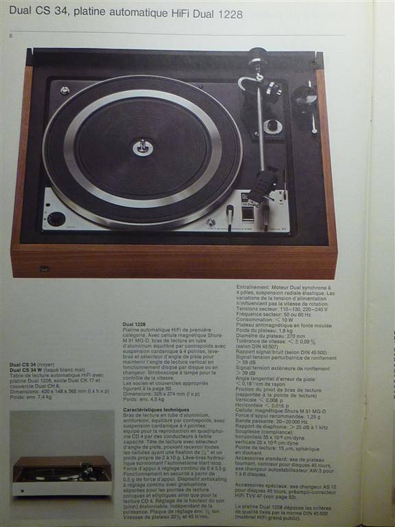

phil du 95 a écrit :attendons la réponse de Jean ,maître Dual! ;)
:lol: La voilà ....
P1060599 (Large).JPG (60.06 Kio) Vu 4087 fois
P1060600 (Large).JPG (50.84 Kio) Vu 4087 fois
P1060601 (Large).JPG (52.14 Kio) Vu 4087 fois

Clavette a écrit :Pas avec la M91 qui est montée dessus en tout cas!
J'ai deux cellules à essayer, une GP400-II et une Elac STS-244, les deux avec diamant neuf.
Elle est peut-être très sale et encrassée autour du diamant Cédric... Si tu as une loupe très grossissante, tu devrais le voir ..
A la base, c' est une amélioration de la Shure M75... c' est meilleur à mon humble avis, si elle fonctionne, que la Philips GP400 ;)
J'ai déjà nettoyé le diamant Jean, mais je pense qu'elle est tout simplement fatiguée. Elle manque d'aération et est un peu faiblarde dans le haut du spectre.
