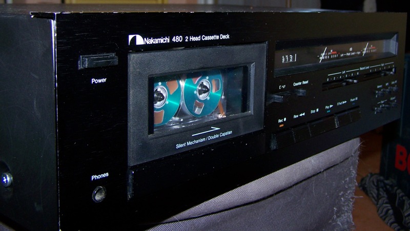

Nakamichi 480

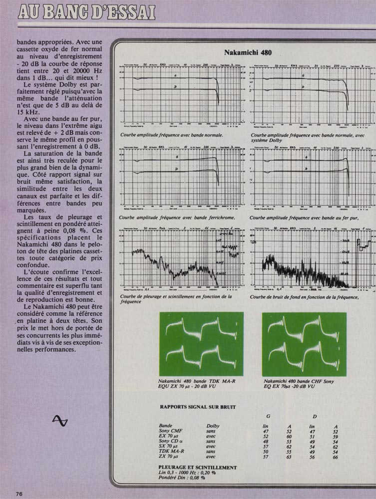

Voici un banc d'essai de la platine Nakamichi 480 (1979)
- Scan-120220-0001.jpg (196.61 Kio) Vu 5846 fois
- Scan-120220-0003.jpg (182.05 Kio) Vu 5846 fois
- Scan-120220-0004.jpg (193.93 Kio) Vu 5846 fois

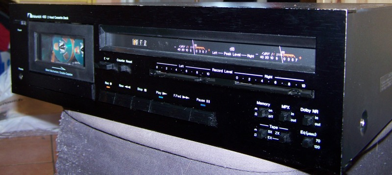

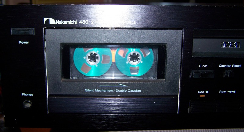

Voici les photos de la 480 que Jimlechien ma donné.
A la récèption, c'était pas terrible.
Sale comme l'avais dit Jimlechien, pas de courroie, la platine moteur démonté ...
Après avoir posé une courroie je teste et bien sur pas de lecture, les galet presseur ne monte plus.
Donc démontage des porte galet pour un dégraissage complet, c'est pas évident a démonté quand la graisse est complètement figé.
Une fois complètement démonté, dégraissé, on remonte et on teste.
Et la tout fonctionne sans problème, il ne manque qu'un petit coup de démagnétiseur pour qu'elle soit au top.
Après un nouveau teste d'enregistrement lecture, c'est parfait, pour moi en tout cas.
Pour qu'elle soit complète, il ne lui manque qu'un des deux boutons de réglage du niveau d'enregistrement.
C'est vrai que le dolby C n'à pas d'effet de pompage en dessous du 0 DB, c'est super pour écouter les vielles K7.
Encore MERCI à Jimlechien pour ce don.
