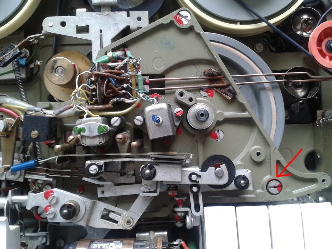

J'ai acquis celui-ci cette semaine, pour des cacahuètes, en très bel état.
Seul problème, impossible de le faire tourner aux bonnes vitesses. Il se trainait comme un escargot. J'inspecte le mécanisme, je consulte le schéma... ça ne peut-être que mécanique. Alors je me mets au nettoyage et huilage/graissage.
Pour atteindre l'axe de la roue du cabestan ("flywheel" dans la langue de Shakespeare), il faut soulever le bloc des têtes. Une des vis (indiquée ici en rouge) se trouve en fait sous le compteur de tours, qui doit donc être retiré.
On peut ensuite atteindre un peu mieux la base de la roue. Tous les roues et les galets qui ont besoin de lubrification possèdent un petit feutre qu'on peut regorger d'huile :
Pratique !
Une fois ce processus mené à bout et les vieilles graisses mécaniques retirées, la machine est repartie silencieusement (relativement).

Oui, il faut bien néttoyer la surface des roues et des galets à l'alcool, sinon ça peut patiner, ainsi que les poulies qui reçoivent la couroie d'entrainement et cette dernière ...si encore bonne

Exact ! L'huile est également cruciale, au vu des grincements horribles qu'émettait la machine.
