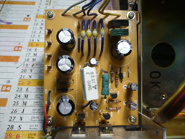

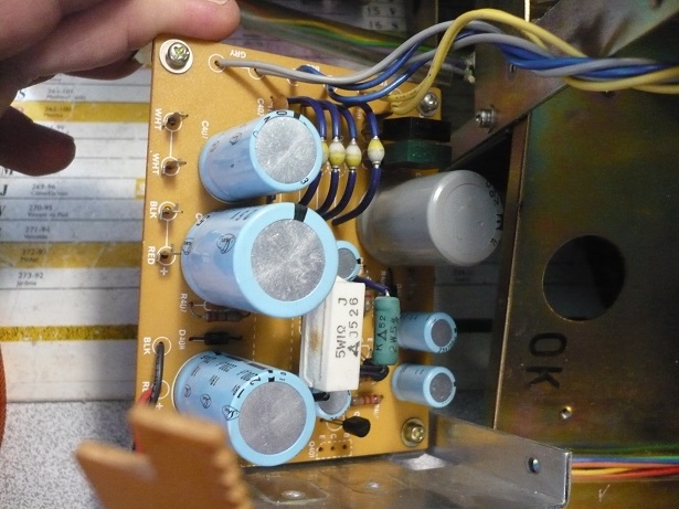

je viens d'en récupéré une chez un gars sur Nantes , il y a 6 mois elle avait du son quand elle voulait , un régulateur dans l'alim qui était bien fatigué , car par la suite plus rien ....je lui ai refait toute l'alim condos et transistor de régulation , maintenant j'attaque le changement des courroies et surement ré-usinage des galets car d'origine
la suite bientôt ...

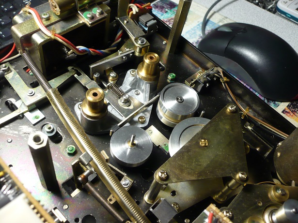

c'est parti ...
vu que les galets sont sertis , je vais déjà les nettoyés .
j'en ai profité pour mettre une larmette d'huile sur leur axe

il y a une flopée de courroies , 2 pour le compteur , 1 pour l'auto-stop , 1 pour le cabestan , 1 entre le moteur de cabestan et les idlers et la dernière entre le reel-motor et les idlers .... 6 courroies + 2 idlers , dans mon kit il m'en manque ...et j'en ai 2 en double et le seul idler que j'ai va sur du Nakamichi Classic mais pas sur ce modèle ...
voila la suite à réception des idlers neuf ....
