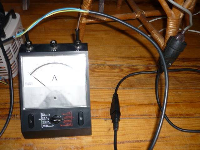

Tu peux mettre 2A pour essayer mais il faut absolument que tu te fasses une rallonge avec une prise série sur la phase pour y mettre soit un ampèremètre soit une ampoule 240v quiu te servira pour la première mise sous tension de ces vieux appareils , si l ampoule s allume c est que tu as un court circuit ou l appareil est en 110v ou .....
Quand on a pas de variac on essaie toujours avec une ampoule en série
un exemple a la place des 2 fiches males tu peux mettre une fiche femelle 10/16a standard

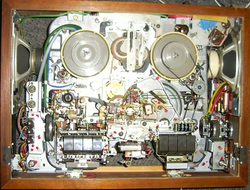

j'ai ouvert la becane
et j'ai une courroie qui a laché
le pb c'est que je n'ai pas bien reperé le chemin de la courroie
mais je vois que y a pas mal de photo sur la notice que m'a donné hencot
je sais que un elastique ne convient pas mais ça permet de faire des essais
mais là je ne sais pas comment le mettre
donc à suivre

oui , là ça fonctionne mais la vitesse n'est pas correcte
mais il me semble que c'etait deja le cas avant la casse de la courroie
j'ai mis une bobine emettrice de 15 cm et une receptrice de 18 cm
est ce que ça peut poser probleme ?
faut il 2 bobines de 18 cm ?
jeanmarie

Salut à tous
donc c'est bon ça fonctionne
mais il faut que je trouve une courroie parceque l'elastique ne tient qu'une heure ou deux
pour les courroies , c'est quoi le bon plan , les kits sur ebay ?
