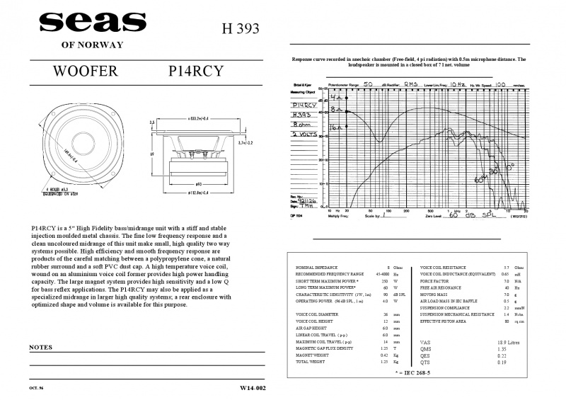

merci merci beaucoup.
voila la doc en question (le lien ne fonctionne pas mais j'ai retrouver grace a la marque)
je continue de me documenté et je vous tien au courant
(si entre temps quelqu'un à une idée de quoi en faire comme dans qu'elle genre de boite le mettre, je suis preneur)

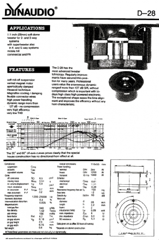

Je lis beaucoup ce site en ce moment :
http://petoindominique.fr/php/accueil.php"
beaucoup d'infos interessantes à mon gout - (aprés si c'est juste des pages avec plein de chose écrites pour faire bien je peu pas juger... encore une fois je m'en remet a vous...).
J'y ai trouvé mon Hp et Claculer le volume de ma boite qui sera de 2.2L + volume du Hp. jusuqe la tou va bien
mais j'ai pas encore percuter comment on calculé la taille de l'event, quelqu'un aurait un lien ou c'est bien expliqué (ou meme une formule)
sinon voila les carac du d28 avec lequel je veux l'accoupler
je n'arrive pas a avoir plus net du coup, pour savoir si il peu correspondre, c'est pas evident.
est ce que quelqu'un aurait un tableau plus clair pour ce tweeter sinon est ce que vous pensez que le e d28/2 est trés éloigné ?

heu je crois que c"est pas tres realiste 2,2l a peine plus gros qu'une bouteille d'eau... tu risque pas d'avoir grand chose...
je te conseillerais de plutot utiliser un programme comme Winisd
Berurier
Messages : 2222
Re: Premier DIY besoin d'aide (solstice)
Message par Berurier »
Vinc a écrit :heu je crois que c"est pas tres realiste 2,2l a peine plus gros qu'une bouteille d'eau... tu risque pas d'avoir grand chose...
:+1: 2,2 l, c'est impossible !
