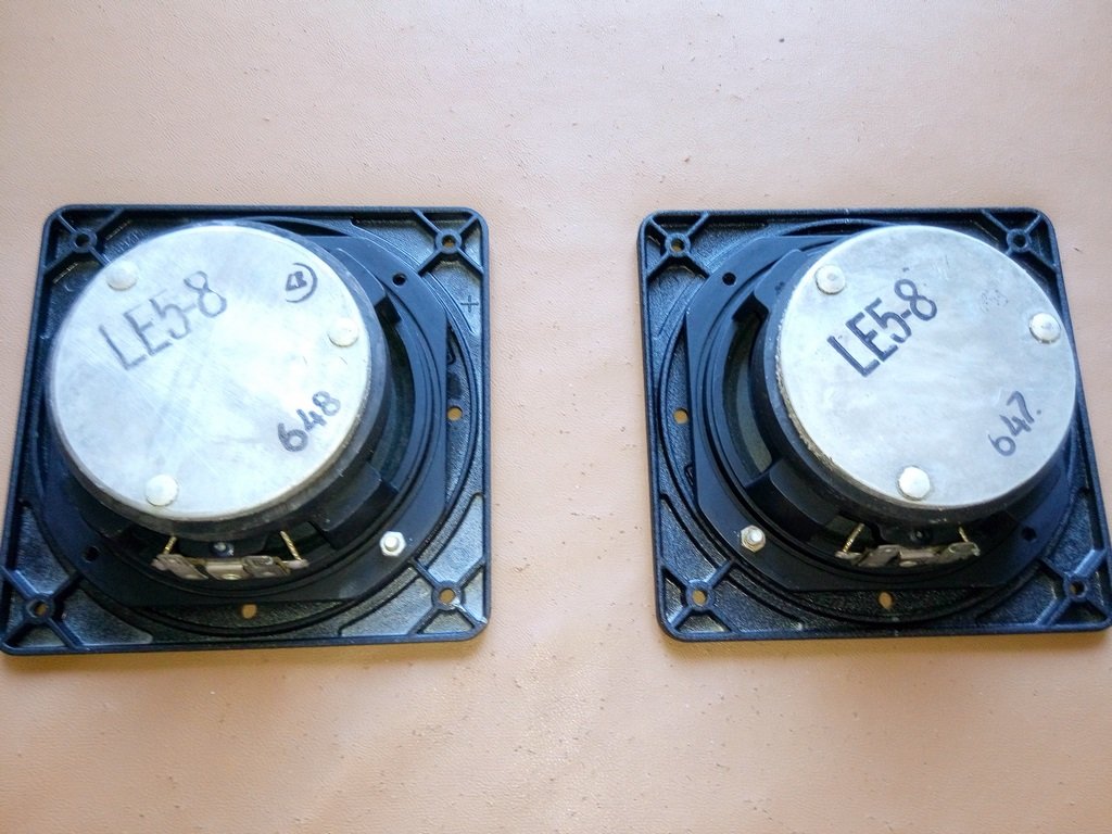

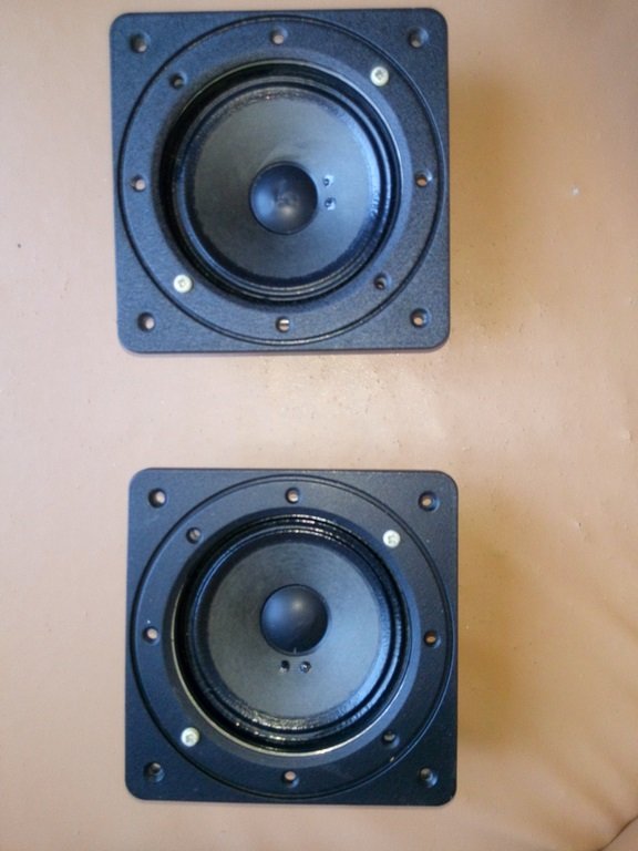

Je me questionne sur ce remplacement de HP.
Comme il a récupéré des éléments des HP d'origine, on peut imaginer qu'ils avaient rendu l'âme. Ce serait un crime de cannibaliser des hauts parleurs qui fonctionnent. Y aurait il un intérêt qualitatif à faire ce changement ?
Qui connait ces LE 5-8 ? Au vu de leurs caractéristiques, auraient ils nécessité une modification du filtre ? A l’œil, Ils ne semblent pas avoir été modifiés, mais avant de remettre des HP d'origine, je préfère prendre des précautions. Par ailleurs, pour le son, faut il remettre des HP d'origine ?
Les experts et les autres, lâchez vous.
Merci à vous de m'aider

Il faut trouver les courbes des LE 5-8, que je ne trouve pasComme il a récupéré des éléments des HP d'origine, on peut imaginer qu'ils avaient rendu l'âme. Ce serait un crime de cannibaliser des hauts parleurs qui fonctionnent. Y aurait il un intérêt qualitatif à faire ce changement ? Oui car il sont prévus pou ces enceintes.
Qui connait ces LE 5-8 ? Au vu de leurs caractéristiques, auraient ils nécessité une modification du filtre ? Oui sans aucun doute, en comparant les courbe de chaque HP, et modifier le filtre pour les LE5-8pour qu'ils soient à la même fréquence de coupure par rapport aux autres HP .
A l’œil, Ils ne semblent pas avoir été modifiés, mais avant de remettre des HP d'origine, je préfère prendre des précautions. Par ailleurs, pour le son, faut il remettre des HP d'origine ?Oui là aucun doute aussi, sinon ça sert à quoi que JBL il se décarcasse![]()
Pour nous aider il faut aussi le schéma du filtre.

Merci hoplat pour ta réponse.
Je n'ai aucune donnée technique, ni sur le HP, ni sur le filtre.
Sur le forum JBL vintage, deux forumeurs ont débuté des sujets pour demander le plan du filtre sans obtenir de réponse.
Je croise les doigts pour que les filtres n'aient pas été modifiés.
