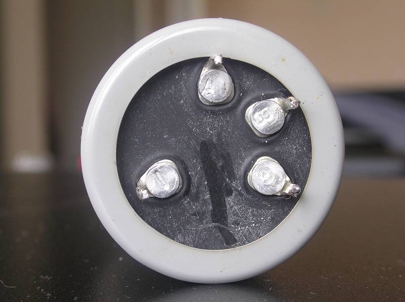

J'ai commandé de quoi changer tous les chimiques, il me reste les 2 gros de l'alim à trouver.
Les condos en place ont 4 pattes, ce qui va m'obliger à faire un montage.
Le problème c'est que j'ai du mal à trouver les bonnes valeurs. Les condos d'origine sont des 15000µf/55V.
Le plus approchant que j'ai trouvé c'est du 18000µf/71V: http://www.audiophonics.fr/condensateur ... -4160.html"
Sinon j'ai trouvé ça sur la baie, en chine:
http://cgi.ebay.fr/ws/eBayISAPI.dll?Vie ... K:MEWAX:IT"
Donc je me demande si augmenter la capa de 15000 à 18000 est faisable, et quel voltage je peux prendre. On a mesuré la tension avec Valère et il y a 46V aux bornes du condo. Donc prendre un 15000µf/50V (ça se trouve facilement) est trop risqué.
Des idées?
Merci!

Re: Technics SA-5460
18000uF 71V c'est bon !
Avec tes 46V en entrée tu travaille dans les 65% de ton condo, donc suffisant pour l'electrolyse, et pas de trop pour les faire souffrir.
Et 3000uF en plus c'est pas excessif. Tu aurais dit "je mets des 22000uF", la je t"aurais dit attention à ton alim!
Pour moi c'est ok, t'est pas trop loin des specs, en ayant une petite marge de sécurité.
Oui 22000µf c'est clair que ça fait trop.
Maintenant faut je que j'arrive à adapter ça proprement, parce que les anciens condo sont particulier:
Ça sent le bidouillage de sauvage :mrgreen:

vérifie les pin au capacimètre, il est possible qu'il y en ai deux qui soient la juste pour la solidité mécanique.
- Doc
- Messages : 640
- Enregistré le : mer. 11 nov. 2009 20:43
- Localisation : Grenoble
Oui c'est le cas, c'est marqué dessus en fait. Les pins A et C sont juste pour la fixation.
Y a 25mm entre le + et le -, donc pour mettre un snap-in classique de 10mm va falloir ruser.
comme ils sont tenus par les plaque métallique en haut. juste un peude colle chaude pour les collé l'un a l'autre devrait suffir
Bon puisque tout le monde est d'accord je pars sur du 18000µf/71V. Encore quelques efforts et il sera comme neuf.

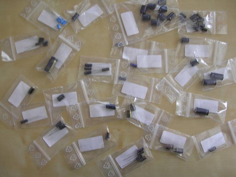

C'est commandé!
En attendant j'ai tout ce petit monde à installer:
Au boulot!
Au boulot!
