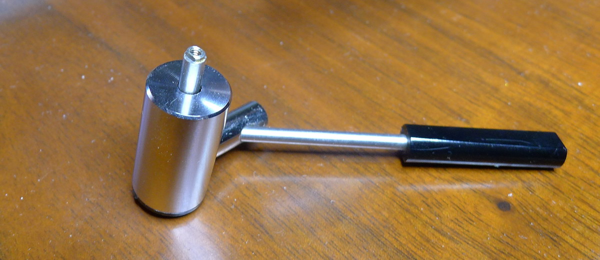

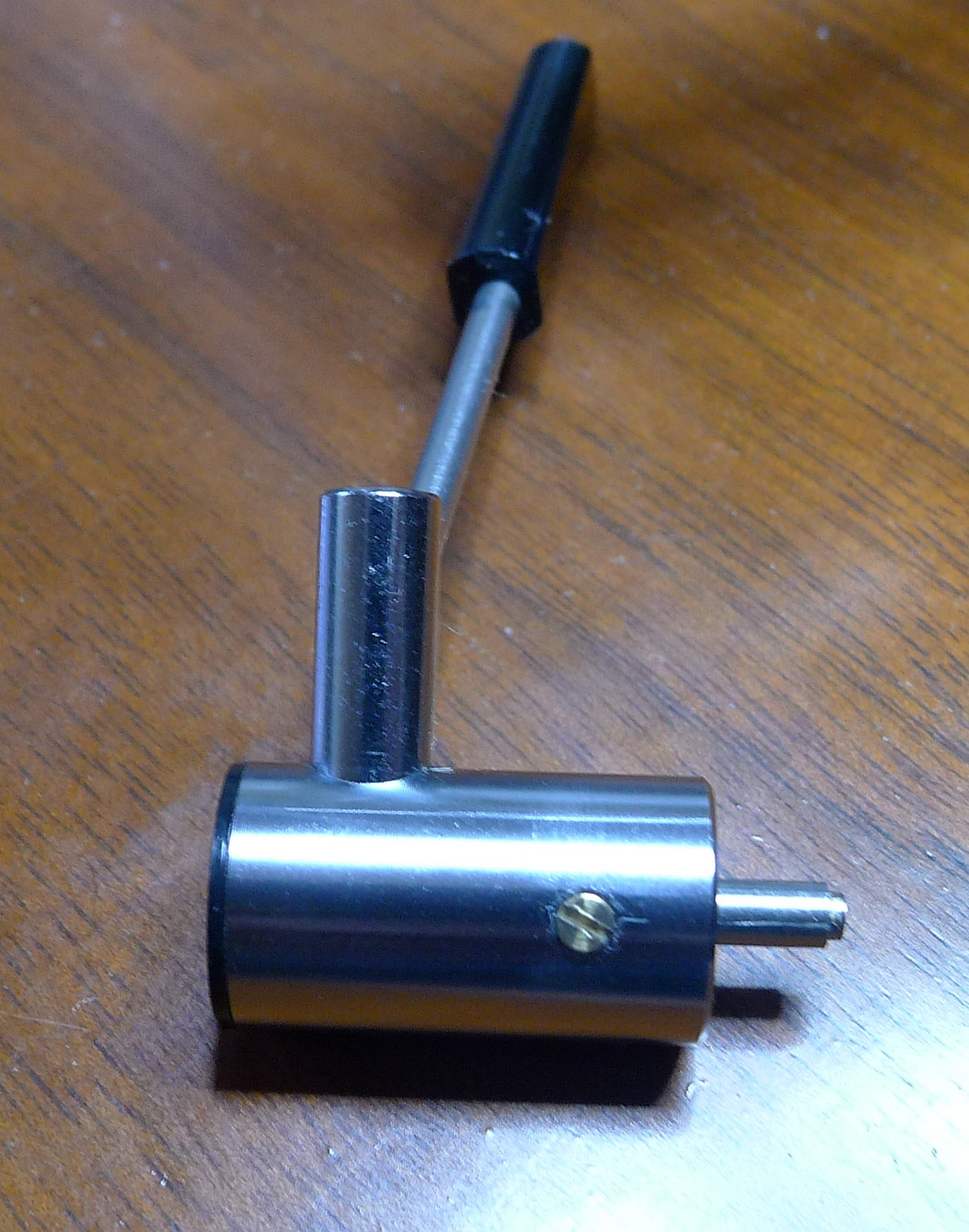

j'ai rapidement déposé le lève bras, je n'ai pas l'impression qu'il soit démontable, la vis sur le coté sert à éviter que l'axe qui monte et descende puisse pivoter mais c'est tout, je ne vois rien de démontable autre sinon peut être dégager la pièce en plastique noire dessous qui cache peut être quelques choses, mais je pense que si on la "tombe" on l'abime et cela implique d'en poser une autre neuve que bien sur je ne possède pas...

Ce cache en plastique est probablement un bouchon décoratif sous lequel se cache une vis assez large.
En retirant cette vis on doit pouvoir retirer le piston.
L'huile de silicone (au moins du 300000 ou 400000 cs) ralentit le coulissement entre le piston et l'alésage.
Aucune graisse d'aucune sorte ne convient car c'est lubrifiant et c'est exactement le contraire de ce qu'on veut.

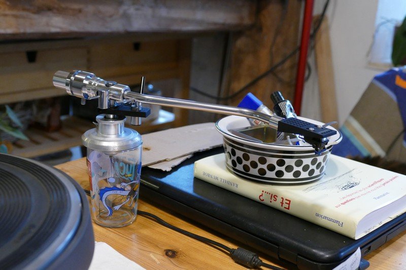

Je profite de cet interlude grosvide pour une petite révision de la mienne

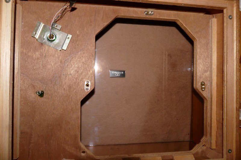

Vue de dessous:tout les circuits sont blindés avec de la tole cadmiée y compris les fils audios venant du bras.

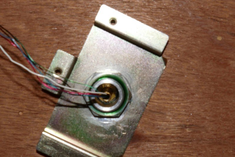

Fixation du bras Grace:c est du 21 mm sur plat avec du frein filet vieux de 50 ans.

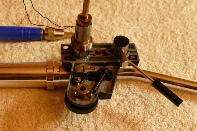

Le bras Grace avec son système de réglage de hauteur

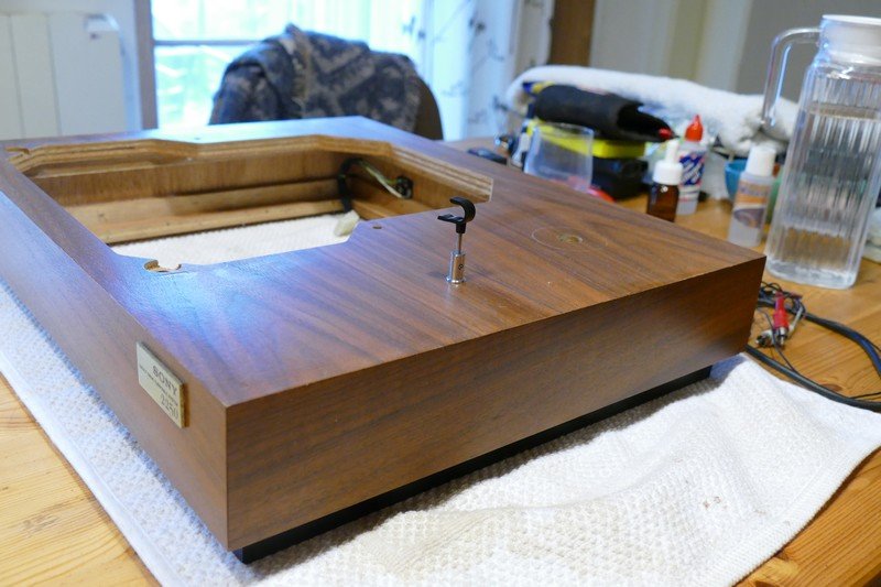

Boiserie avec le bras remonté
Détail de l anti skating,on apercoit un de roulements du bras
Démontage du lève bras:on retire le capuchon plastique ,3 vis et le piston ressort et la came sont accessibles.La graisse silicone 300000cst est très épaisse:comme de la super glue froide.Une bonne loupe et beaucoup de calme
