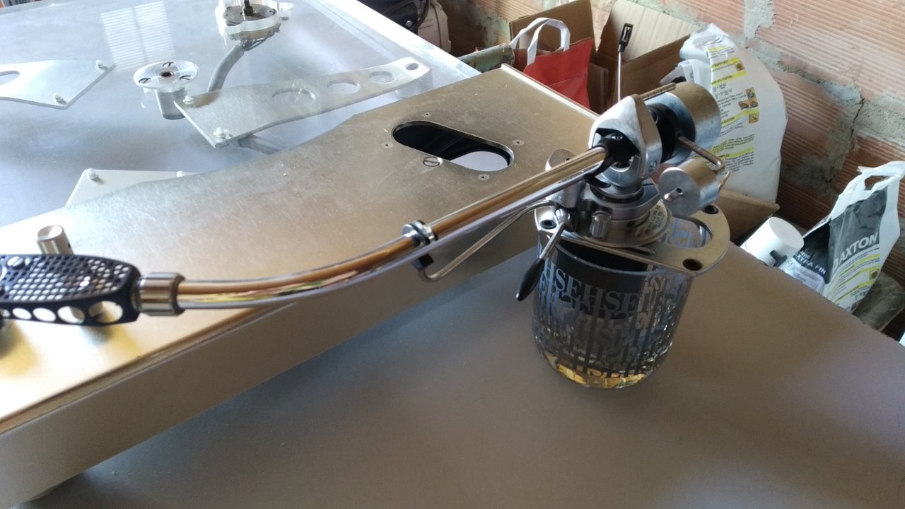

Il y a très peu d'info disponible sur cette chaîne. Mais on remarque déjà un bras SME 3009 s2 improved pour la platine (partenariat Shure oblige, SME faisant partis du groupe Shure à l'époque) et ce plateau léger style IMF Transcription 300.

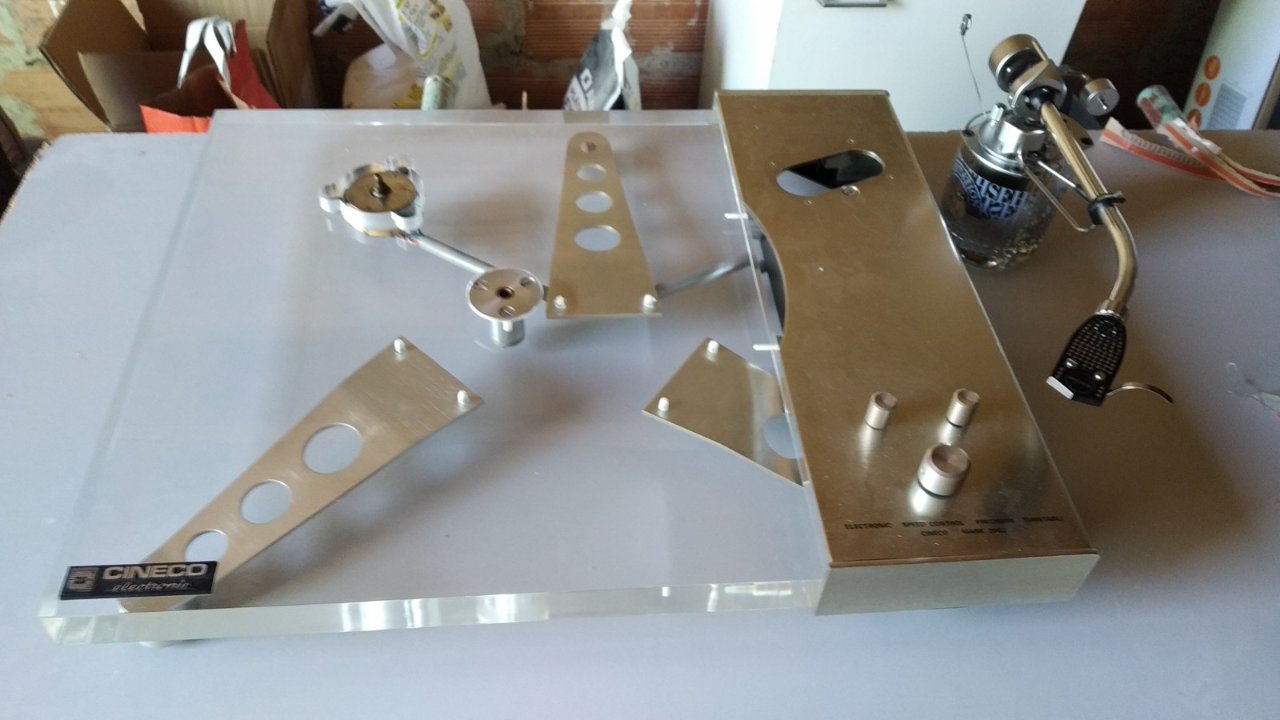

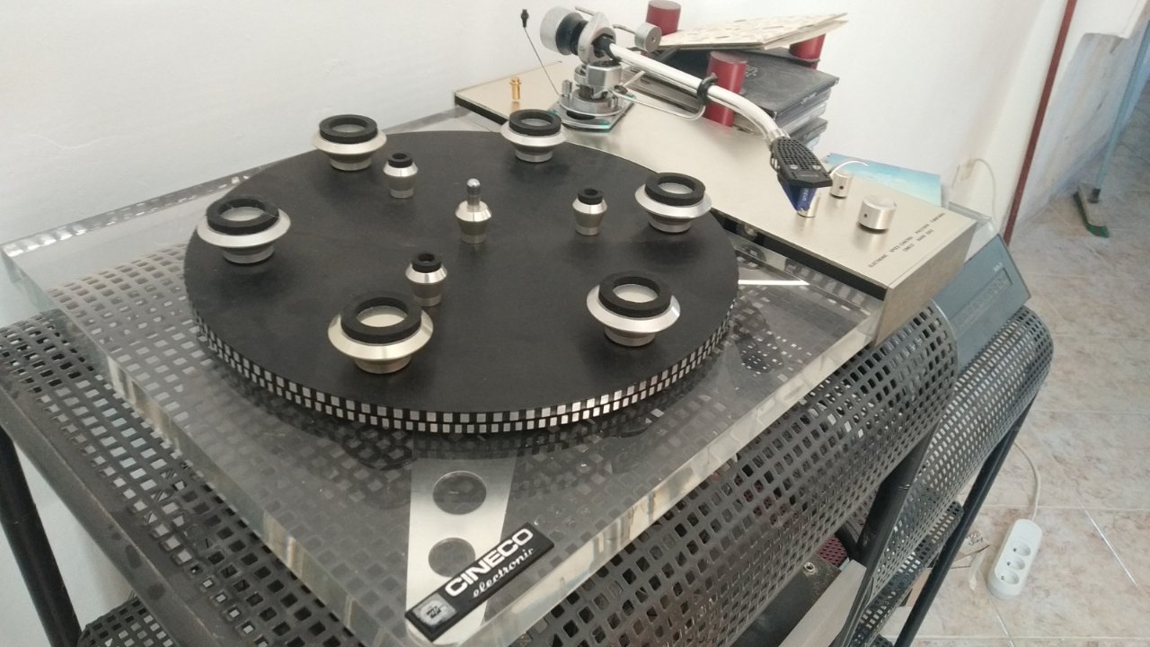

Puis peu après, en 1976, il y a eu la Mark 2002 et la Mark 2002 D (D pour entrainement direct). Proposées dans un premier temps avec le bras SME 3009 s2 Improved et cellule Shure V15 III, puis avec le bras SME 3009 série 3 et la même cellule.

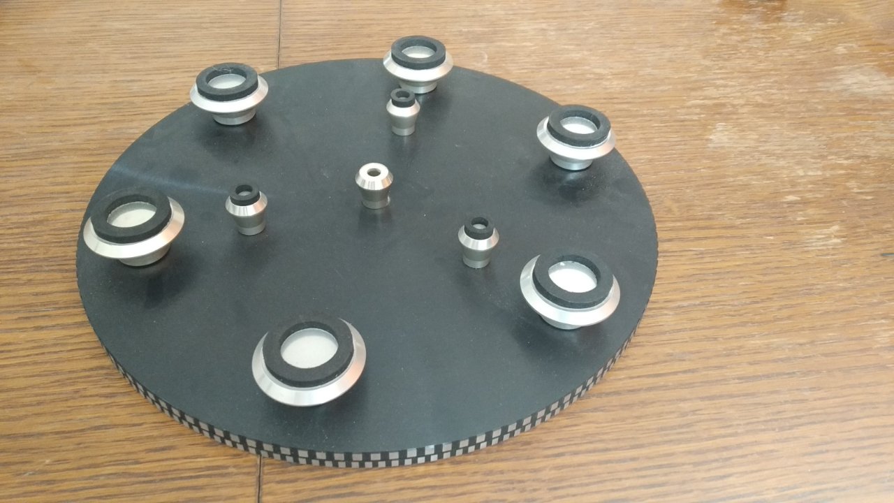

Ces platines Mk 2002 visent clairement un publique aisé grâce à leur design peu commun. Le châssis est en acrylique transparent d'une bonne épaisseur, suspendu par trois lames d'alu souples sur lesquels sont fixés des pieds en caoutchouc. Des platines en alu brossé servent à dissimuler les parties électroniques, et ce plateau très stylisé en alu anodisé noir avec ces champignons pour tenir le disque. Dans le même style qu'une Transcriptor ou Audio Linear.

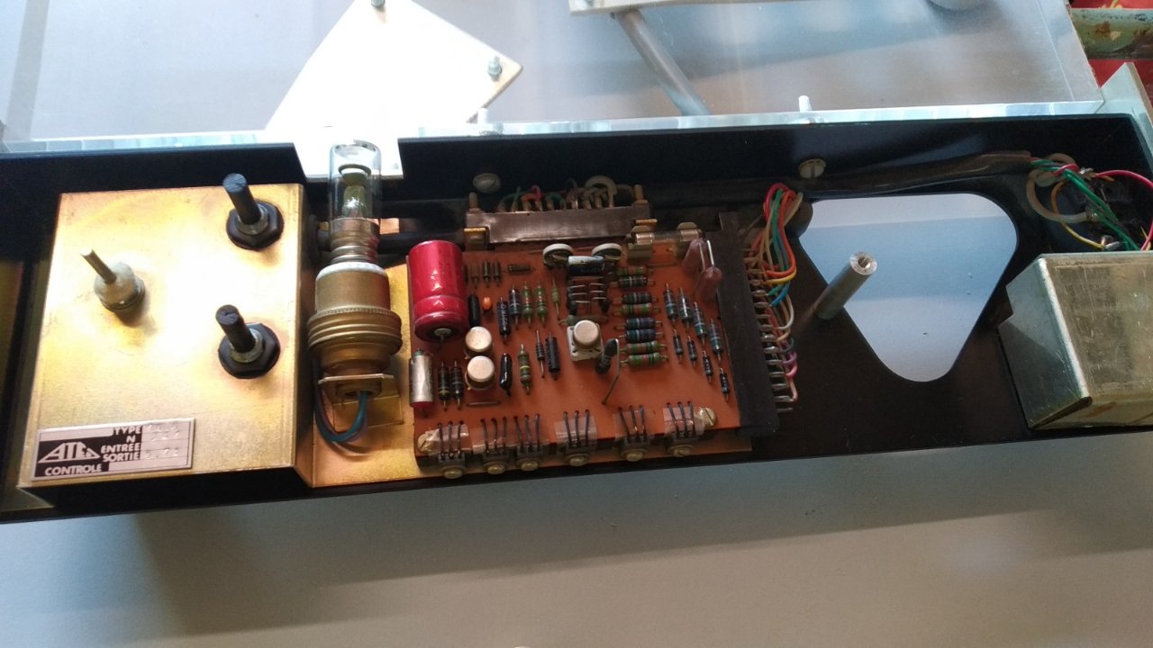

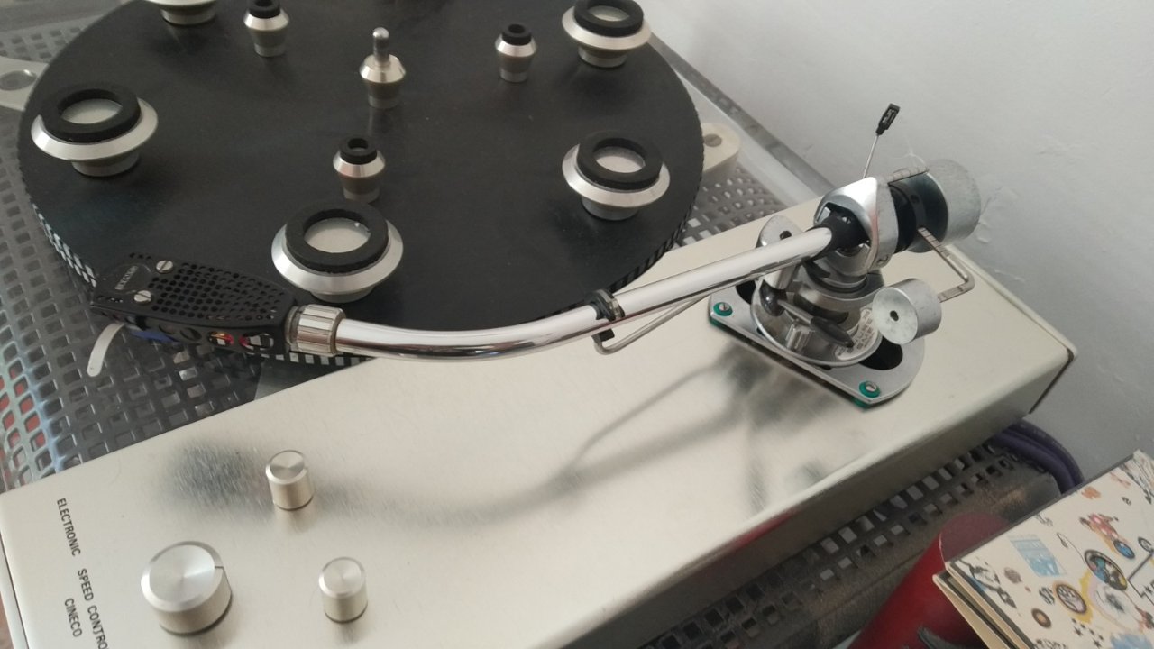

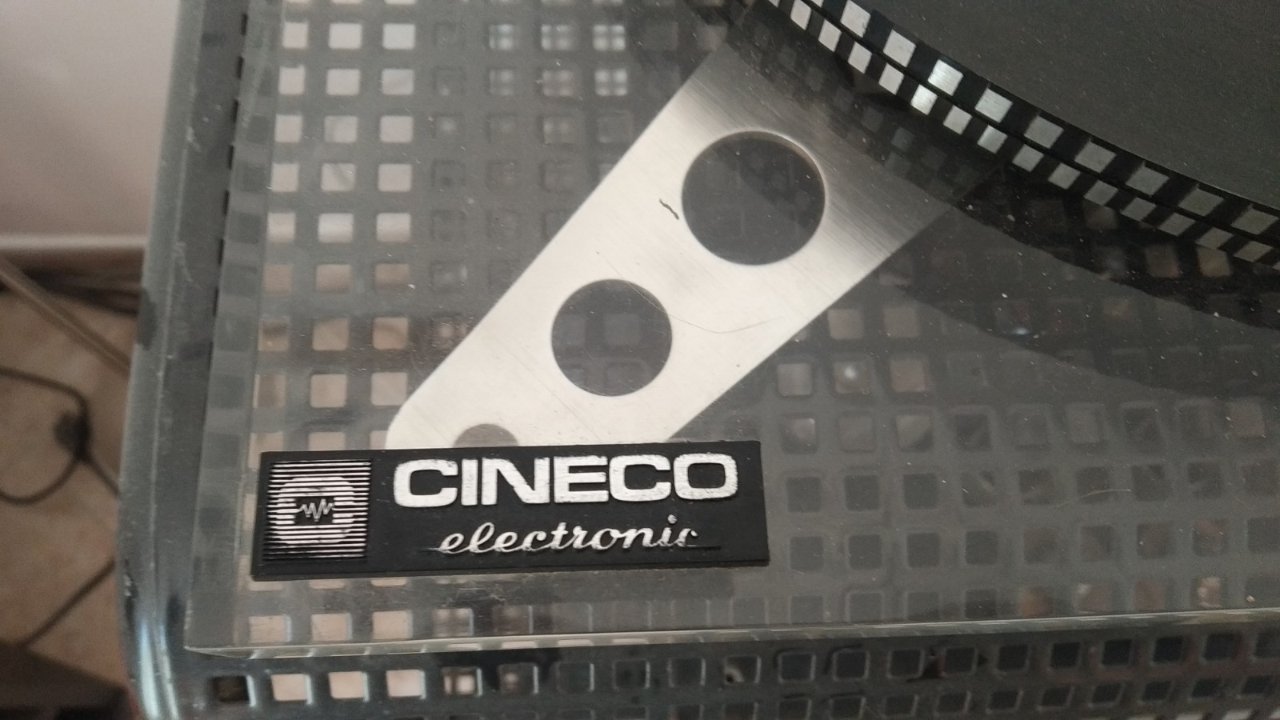

Ma platine est une Mark 2002, à entraînement par courroie donc. Le moteur est à courant continu et est commandé par un circuit dessiné par ATEI. Un entreprise française d'ingénierie électronique qui existe toujours je crois.
La voici comme à son arrivée à la maison :

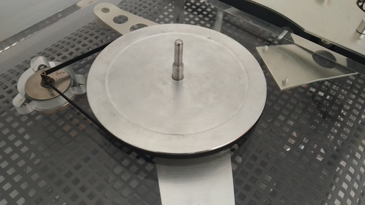

Après lui avoir trouvé une courroie de 172mm qui va bien, le premier essai montre que les vitesses de rotations ne sont pas bonnes du tout.
Deux petits potentiomètres sur le circuit permettent de régler ce problème mais ils ne suffisent pas. Commence donc un petit travail de restauration et de nettoyage. Avec l'aide de Jean-François (aka 6336A), la panne est trouvée. Un des potentiomètre de pitch qui part en sucette et déréglais tout le circuit.
Après nettoyage et remplacement de quelques composants douteux, la belle est repartie comme si elle sortait d'usine.

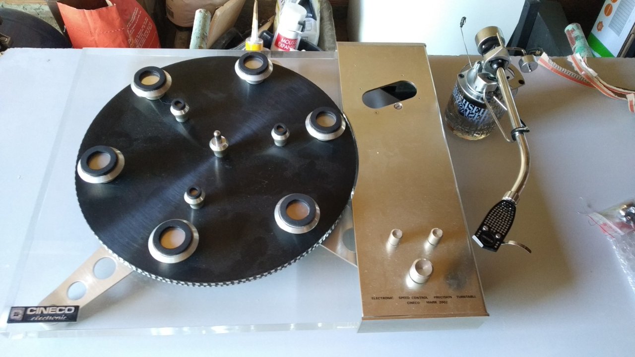

Suite des images :
Quelques documents d'époque mis à dispo par Alain : viewtopic.php?p=213641#p213641
Pour moi c'est un doux rêve qui se réalise. J'adore le design de cet appareil. Et très fier que ce soit une production française de qualité :) .

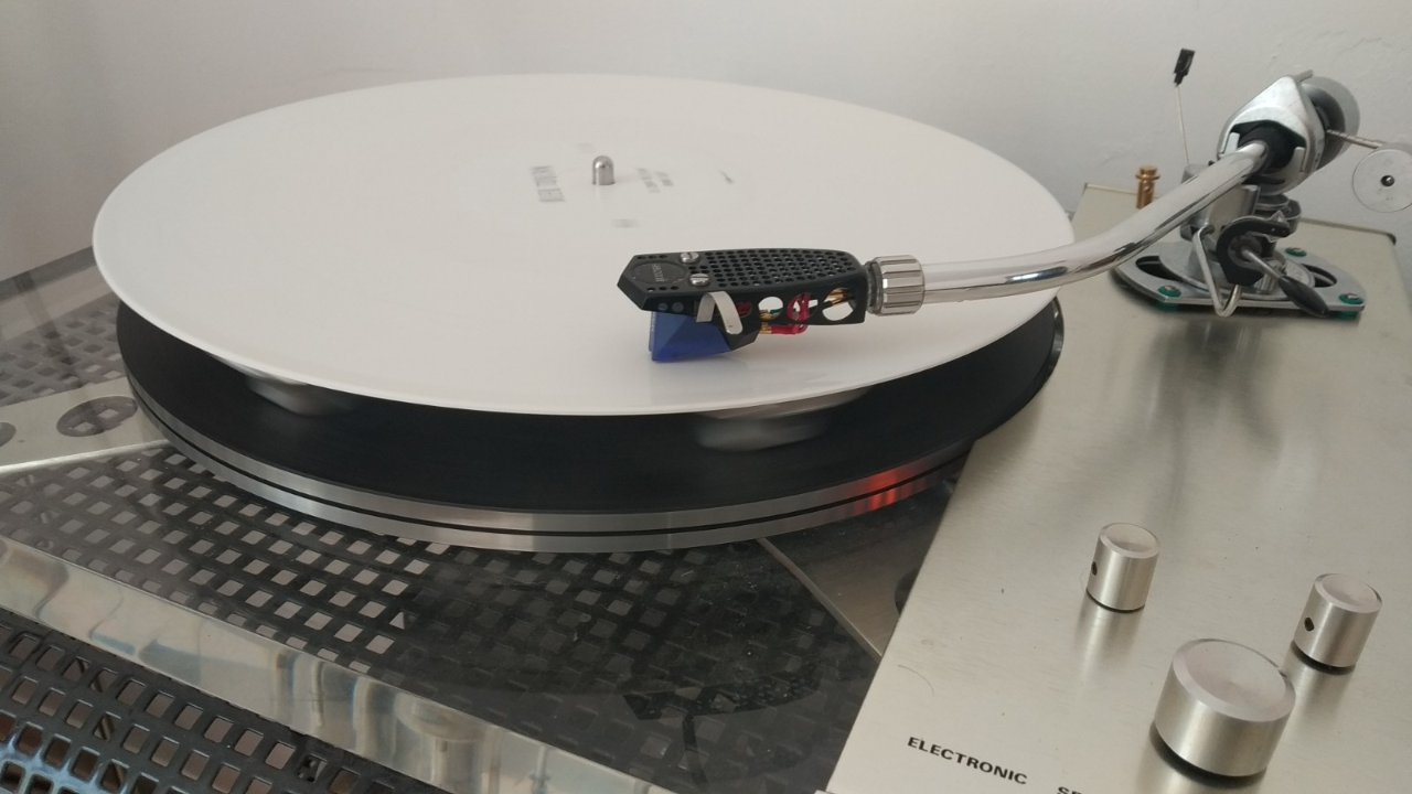

J'y ai monté une Ortofon 2M Blue. Il me semble qu'elle se marie bien avec ce bras léger.
Pour ce qui est de mes impressions à l'écoute, je ne lui trouve pas de qualité exceptionnel. Je pense même que ma Tesla NC-440 est meilleure quand à la stabilité de la vitesse et "l'assise" du disque. Mais qu'est-ce qu'elle est belle par rapport à l'autre :miam: . Ca obnubile le reste pour moi :pt1cable: .
