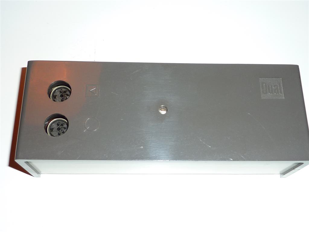

Le porte cellule sur ce modèle se démonte pour laisser accès à la cellule ...... deux modèles sont prévus, une cellule cristal CDS420 et une cellule magnétique Dual DMS900, conçue et adaptée pour le modèle 1006.
Le réglage de la force d' appui se fait à l' aide d' une vis sur l' embase du bras .

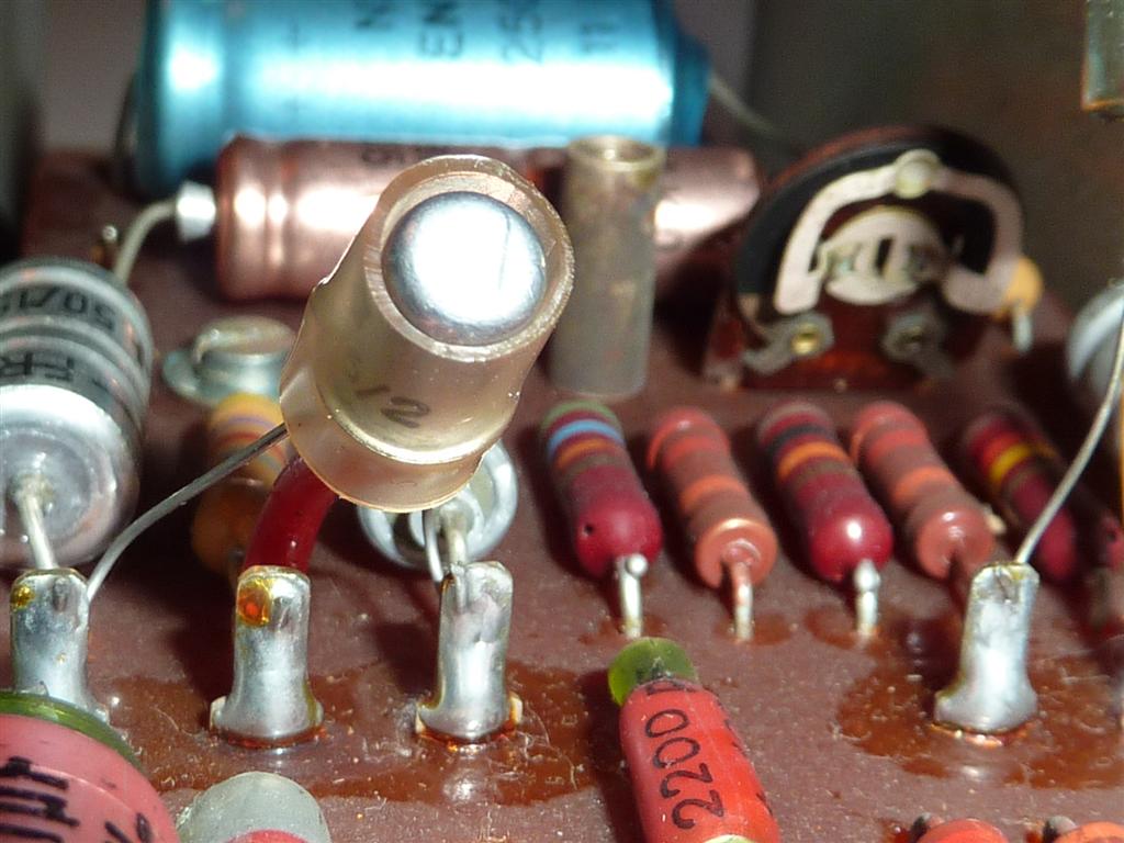

La cellule Dual DMS900 nécessitant un préampli correcteur RIAA, Dual proposa un petit boitier intégré à la platine, TVV40, ou un boitier externe TVV42 équipé de transistors Germanium ...
Les transistors sont des modèles OC30
En voici un exemplaire.

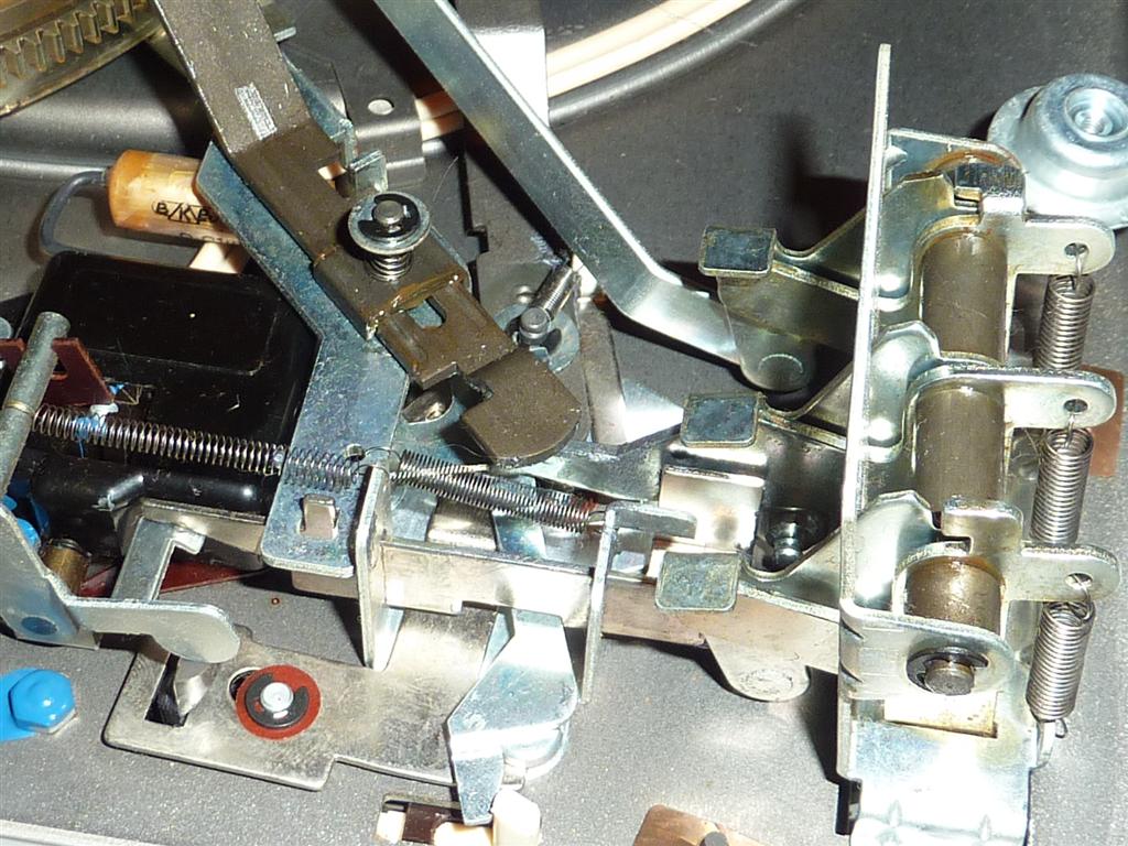

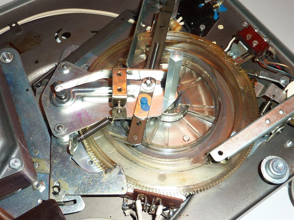

Comme sur la Dual 1004, la sélection du diamètre des disques est automatique, mais ici, le principe est légèrement différent...
A la mise en marche, 2 petites roulettes, légèrement en 'angle' et décalées d' environ 1 mm en hauteur sortent de leur logement, en tête de bras.
Le bras se pose sur le disque à une position précise, entre ce qui correspond à un diamètre de 17 cm, et de 20 cm.
Si le disque est un 17 cm, le bras partira vers le centre du disque jusqu' à appui de la roulette externe sur le flan du disque ...
Si le disque est de diamètre inclus entre 20 et 30 cm, la roulette externe prendra alors appui sur le disque et le bras partira vers l' extérieur jusqu' au bord.
Dans les deux cas, au bout de quelques secondes, le bras se lève, les 2 petites roulettes rentrent dans leur logement, le bras redescend délicatement, et alors seulement, la lecture du disque commence...
Si vous n' avez rien compris, je vous prépare une vidéo
Ce que je trouve fantastique, c' est que 50 ans après sa sortie, tout ce mécanisme fonctionne comme au premier jour.

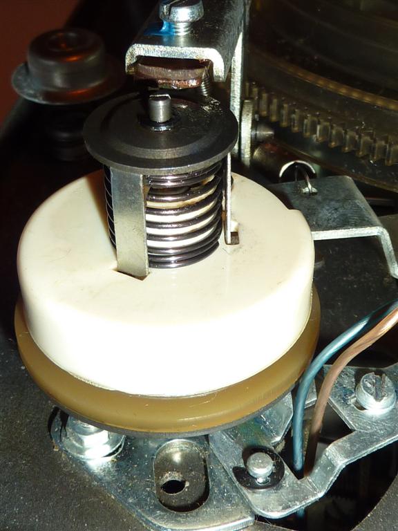

Voilà, j' ai fait le tour de la bestiole ..
Encore quelques vues du réglage de force d' appui, de la sélection du mode Mono ou Stéréo, du moteur et l' automatisme...
