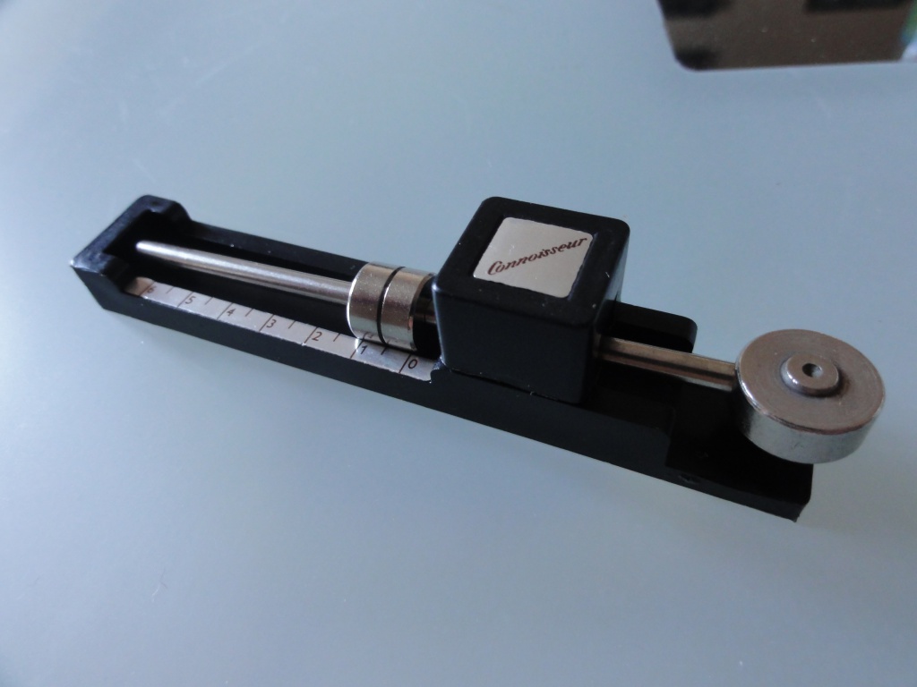

Pas si cher que cela ce pèse cellule... (un pèse personne vaut le même prix , voire plus!)

Un petit rappel pour ceux qui possèdent une TD124.
Effectuer ce réglage sur le plateau, sans disque et si possible, couvre-plateau relevé, car le plateau de la TD124, en fonte, attire les cellules, surtout les bobines mobiles .. ce qui modifie considérablement la mesure.

la remarque de jean est valable aussi pour les Philips
le plateau de ma 222 est en tôle épaisse
malgré l'épaisseur du tapis , les aimants d'une bobine mobile pouraient tirer pas mal vers le plateau

Phil, les modèles électroniques sont d' une très grande précision
