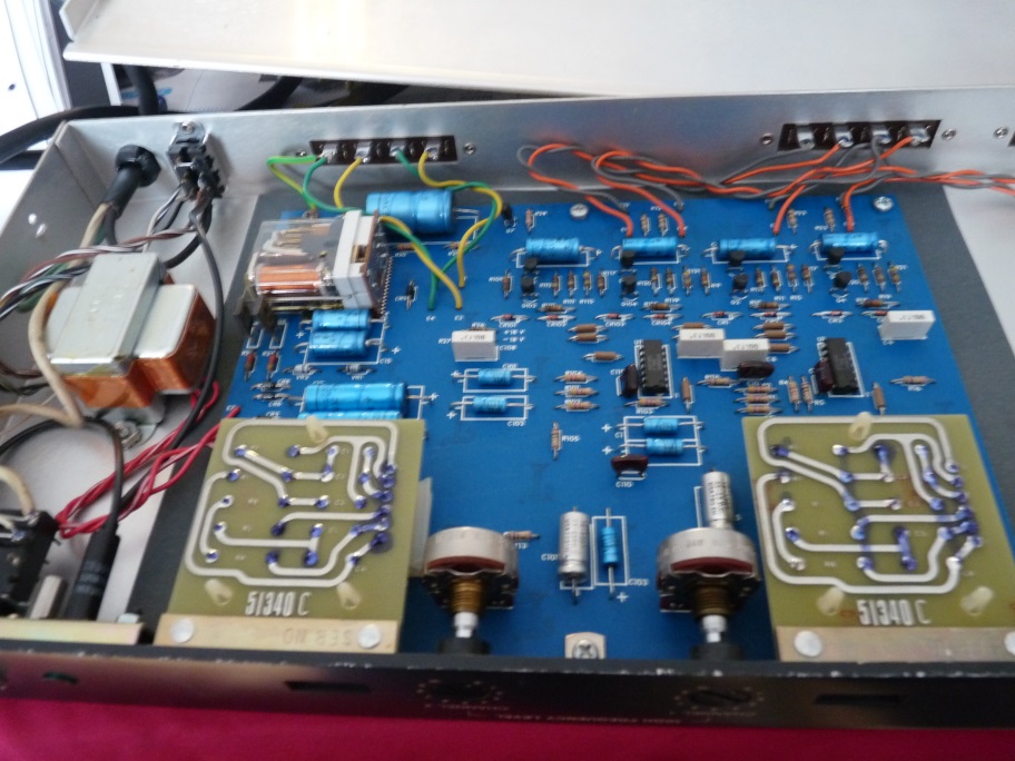

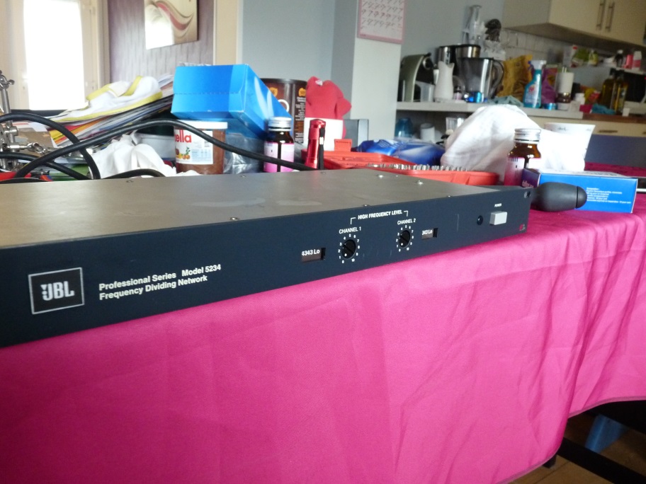

et bah voila moi aussi j'en ai un maintenant (vraiment pas cher :) ) :
le mien est complétement d'origine, avec le filtre pour les 4343 partie basse fréquence ce qui pour l'instant donc vaut 300hz a 12db. donc je vais devoir modifier ça pour faire correspondre aux Emilar, donc entre 800 et 1200hz (a choisir... je sens que je vais devoir faire des essais), le tableau que met JBL dans son manuel rend l’opération sans soucis.
par contre autres choses a faire: changer le cordon d'alimentation, c'est un cordon US pour l'instant. placer des RCA à la place des bornier a visser. et vérifier les condos.

C'est vraiment le filtre que l'on trouve "à pas cher" et qui permet de se lancer sans casser la tirelire.
Tu vas faire faire des cartes pour modifier les fréquences avec le tableau JBL ?
je crois pas non. ça serait une peut galère de retrouver pile le bon connecteur pour plugger dessus... quoi j'ai pas chercher.(dessiner et faire fabriquer la carte n'est pas un gros soucis.)
je pensais juste dessouder et ressouder les bonnes valeurs.

Mais tu vas donc être limité au niveau des fréquences si tu ne conserves qu'une carte
Tu as deux types de cartes, la 5120 (12db / Octave) et la 5130 (18 db / Octave) en page 16 de la doc
Il faut peut être creuser un peu du côté des connecteurs, plus pratique quand même pour nous d'avoir 3 ou 4 cartes dans des valeurs de coupures assez classiques (entre 500 et 800 hz par exemple)
