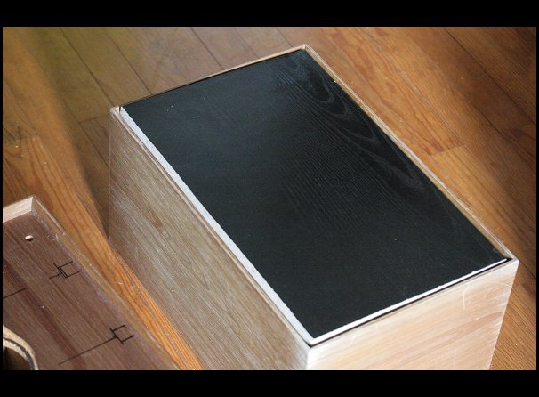

Message par valere »
:helloman: Tout le monde.
Ca avance (un peu).
Réalisation d'un gabarit pour les trois types d'elliptiques Princeps qui ont exactement la même forme. Pas évident à mettre en oeuvre, moins facile qu'un rond à la défonceuse en tout cas.
Ce modèle servira à écouter les trois type de hp dans une grande caisse ou j'avais trouvé un supravox (BR à gros évent).
:cow:

Les premiers résultats de découpe sont quand même bons Valère ... !
Comme tu le dis, un cercle à la défonceuse, c'est simple, mais là :ouaou:
Après, avec tout ce que tu nous as présenté en DIY, tu vas t'en sortir, je n'ai aucun doute là dessus !
Un talent certain pour le travail du bois Mister Valère !! :mrgreen:
Tu as des sites qui proposent la découpe elliptique http://www.woodeos.com/decoupes-sur-mes ... iques.html" , mais à quel prix ...
