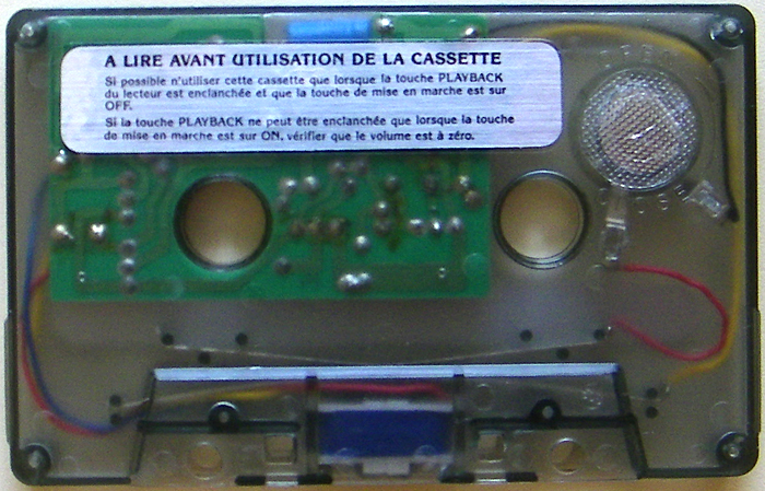

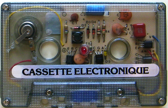

Cassette de démagnétisation (suite)
De nombreuses questions ce sont posées quant à l'utilisation correcte d'une cassette de démagnétisation lors du 1er sujet
que vous pouvez retrouver ici: viewtopic.php?f=23&t=22002
Voici une autre cassette dont les instructions sont, cette fois-ci, en Français sur la cassette elle-même!
Le livret, en Anglais, comporte 2 signalétiques bien explicites!

Bonjour Riccardo,
Je possède également la TDK HD-01 depuis fort longtemps et l'utilise régulièrement dans mes appareils.
Je suis d'accord avec Gwir, car sur la mienne de K7 il est indiqué en anglais bien sur, de mettre le niveau de sortie ou le volume de l'ampli à zéro ou alors d'éteindre l'appareil.
Donc ainsi cela couvre les appareils à chargement mécanique et ceux à chargement électrique.

Je les utilise sourtout pour mon autoradio, cela évite le demontage

j'ai la même k7 (sous la marque "Black Magic" avec les instructions en Anglais), à éviter absolument, elle bloque le mécanisme de la platine 4 fois sur 5, du coup ça massacre la courroie (ou le moteur) !
Le Dual CC-5050 et le Toshiba PC-G66 n'ont pas aimé
