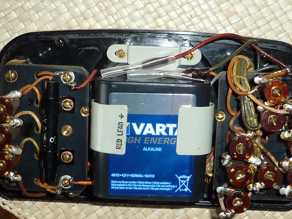

Il est effectivement alimenté par une pile 4,5 volts que je me suis empressé de quérir pour faire quelques mesures ..
J' y ai soudé directement les connecteurs et isolé les "+" et "-" à la gaine thermo

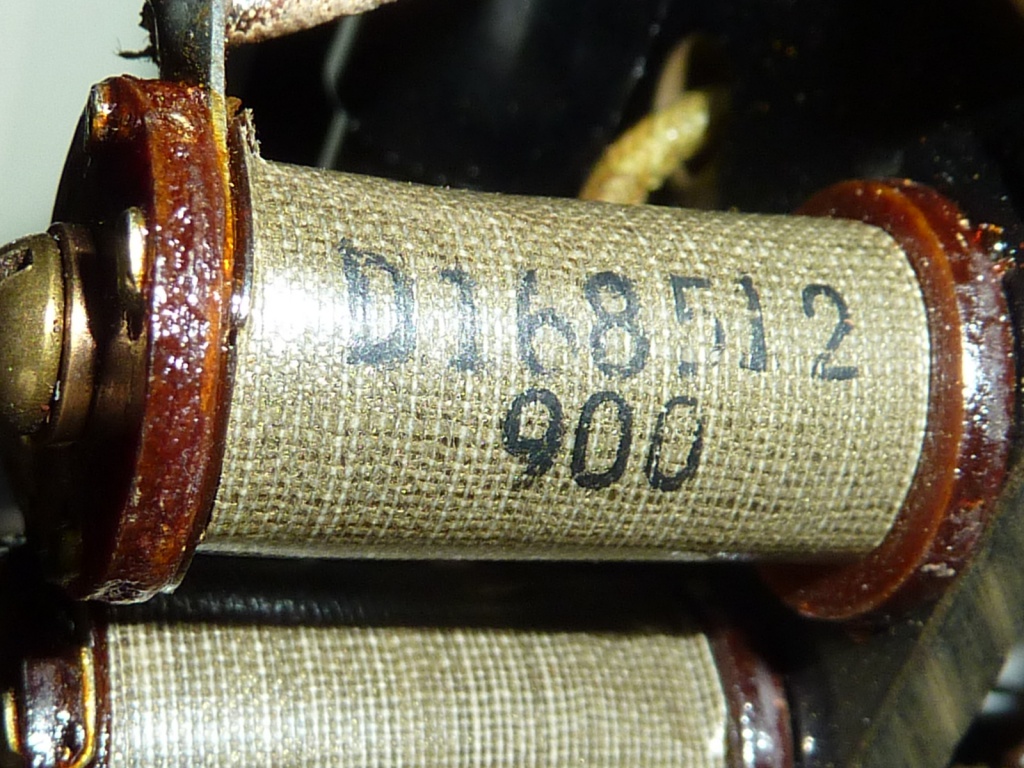

Les résistances sont similaires à celles que l' on trouvait dans les productions audio de ce constructeur, fil résistif sur mandrin en bakélite ..
Le cablage n' a pas vieilli du tout, malgré l' isolation en tissus imprégné et verni ...

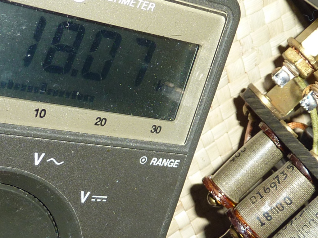

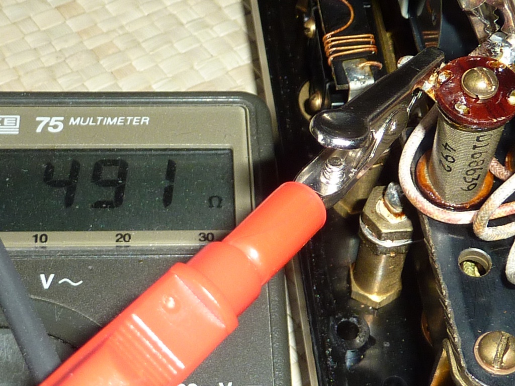

J' ai fait quelques mesures des résistances avec mon multimètre Fluke (sous toute réserve de la précision de ce dernier) sur les résistances contenues dans le multimètre Western .. celle de 900 ohms est à 901, celle de 492 ohms à 491, celle de 18000 ohms à 18070 ... et ainsi de suite

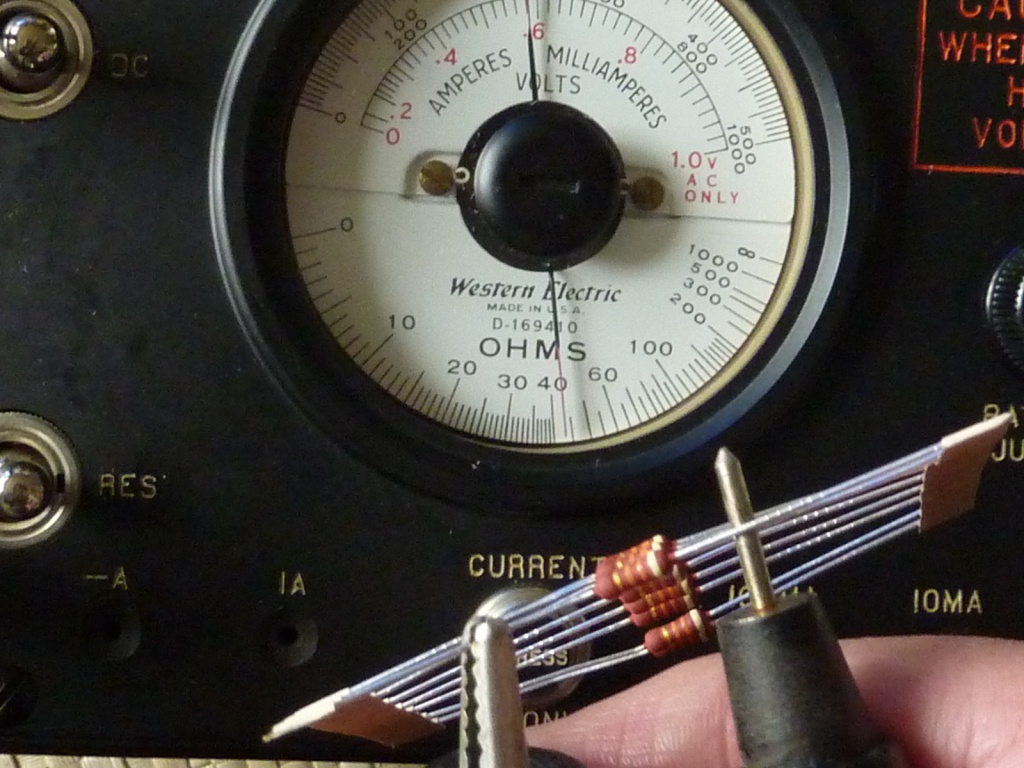

Une résistance Dale de 10 ohms

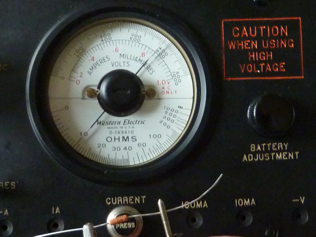

Une autre de 43 k ohms

Pfff, sur la dernière photo, tu as un écart de 1K, trop nul ce truc
