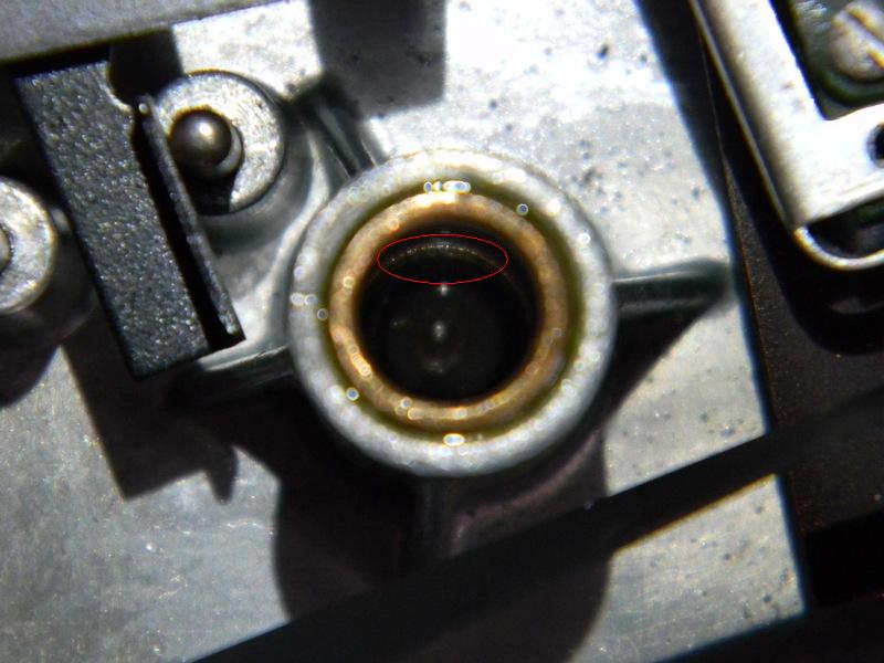

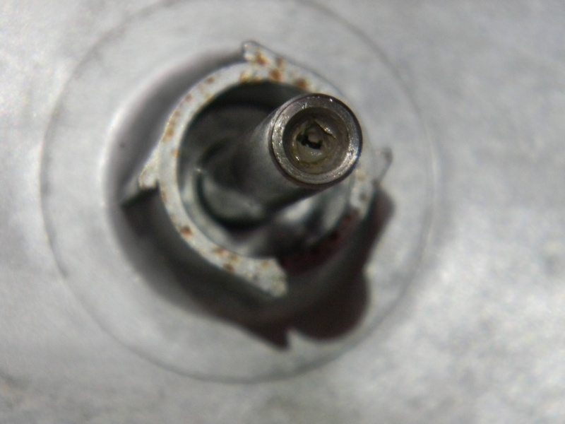

Concernant l'axe de la bête, j'ai pris quelques photos et réalisé une coupe. A y regarder de plus près, au vu de l'usinage des pièces, j'ai l'impression qu'il n'y a pas besoin de bille de roulement.

C'est un palier , pas un roulement, il suffit de nettoyer et de mettre de la graisse neuve, et c'est bon !
On joue sur 2 métaux : l'acier ou le duralumin et le bronze ou le laiton, c'est courant en mécanique moteur .

Ce contact axe-palier est nul, on ne PEUT PAS avoir une rotation libre et correct avec ce fonctionnement, le contact d'appui est bien trop grand. Vu la forme légèrement creusé de l'axe je pense qu'il doit y avoir une bille. D'ailleurs, ne la voit on pas sur la photo du fût?

Je suis d'accord avec Cedric , la forme conique de l 'axe et le point au milieu du fut fait penser à un fontionnement sur bille .
Tu devrais polir la surface conique , vu les bavures , frottements parasites assurés .

Le petit reflet au fond du fut, n'est pas celui d'une bille. Désolé la mise au point se faisait forcément sur les bords du fût ou la pièce à côté.
Entre l'usinage très très sommaire du cône et la forme du fût (schéma) je vois mal une bille faire son affaire.

Si ! ils ont raison , les compères ! (j'ai révisé tout à l'heure !!)
il manque une bille au fond ... ou ton cône s'enfonce avec l'usure ...aucune retenue ...
Ton axe est conique , d'où une bille ...
C'est différent sur un arbre à came puisqu'il est logé des 2 côtés de la culasse ..et ainsi limité dans son déplacement ,et n'a aucun besoin d'être conique ...pourvu qu'il soit lubrifié..
pas certain d'être compris !
