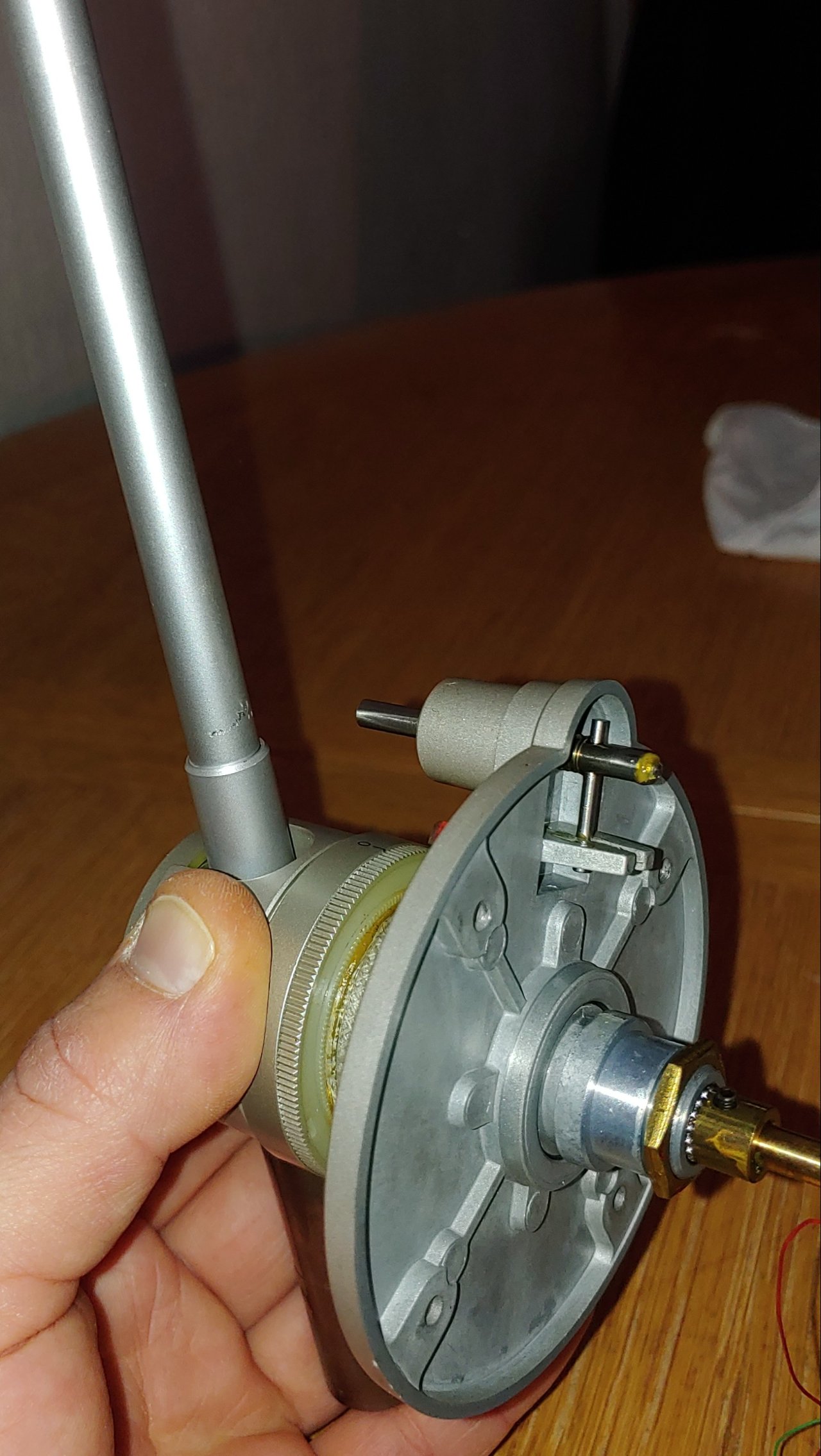

L'abaissement du bras ne va pas bien, la tige reste plus ou moins bloquée et descend d'un coup sec à la fin (quand elle descend). La graisse a du vieillir dans l'axe et doit ressembler à de la colle.
Une photo de l'intérieur tant que c'est démonté (on aperçoit le chatterton sur le câble phono)

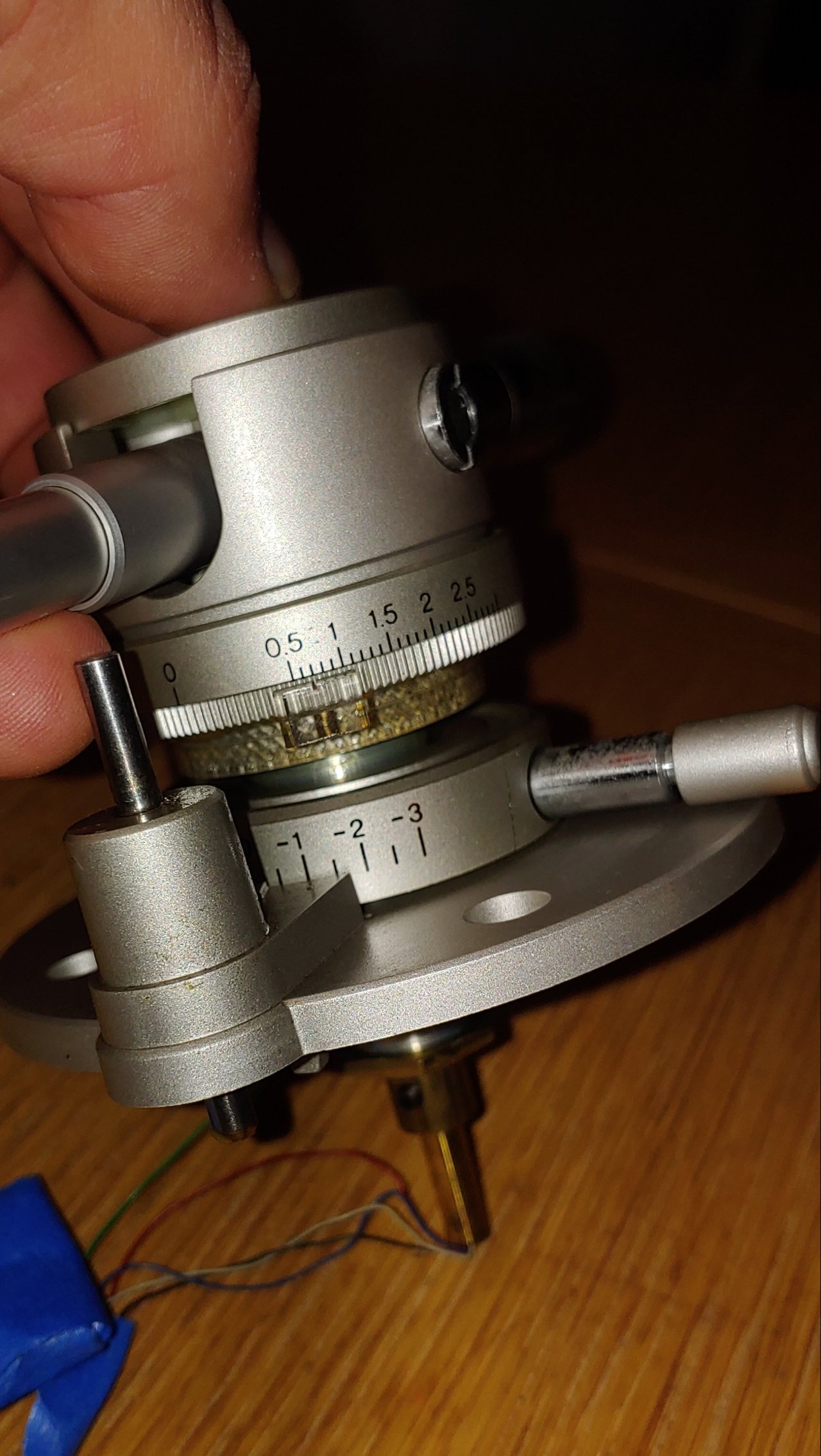

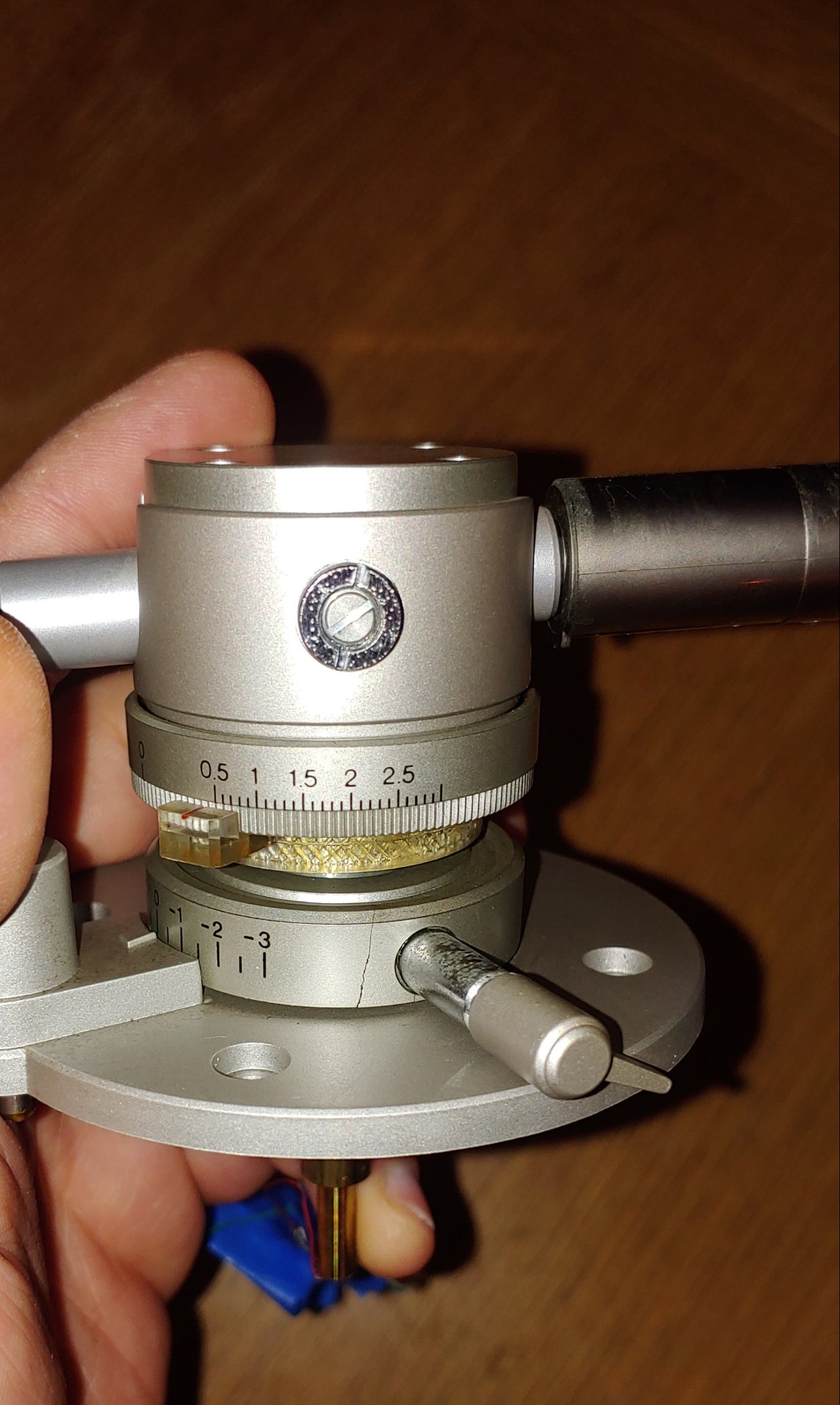

J'ai trouvé à un prix plus que raisonnable le bras pour ma platine...
Je vous joint donc quelques photos...
C'est beaucoup plus simple
On peut y voir la qualité de finition ainsi que les (nombreuses ) possibilités de réglage ...
Malheureusement, il souffre du même problème que le bras qui est actuellement sur la platine...
La bague de réglage de la hauteur du bras est fendue (l'autre est tout bonnement cassée ..).
:stress:
Bonne journée a tous ...
