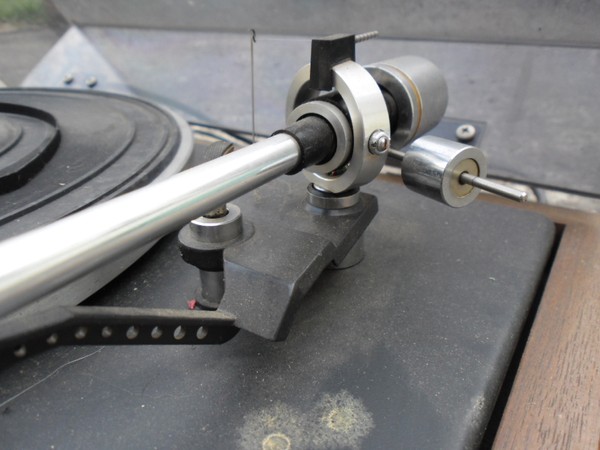

Sur cette photo, on peut apercevoir des tâches blanches sur la platine métallique.
elle ne s'enlevaient pas au nettoyage à l'aide d'une lingette microfibre imprégnée à l'eau.
J'ai trouvé le produit miracle pour les enlever. J'ai utilisé un rénovateur plastiques en bombe, trouvé au rayon automobile. ;)

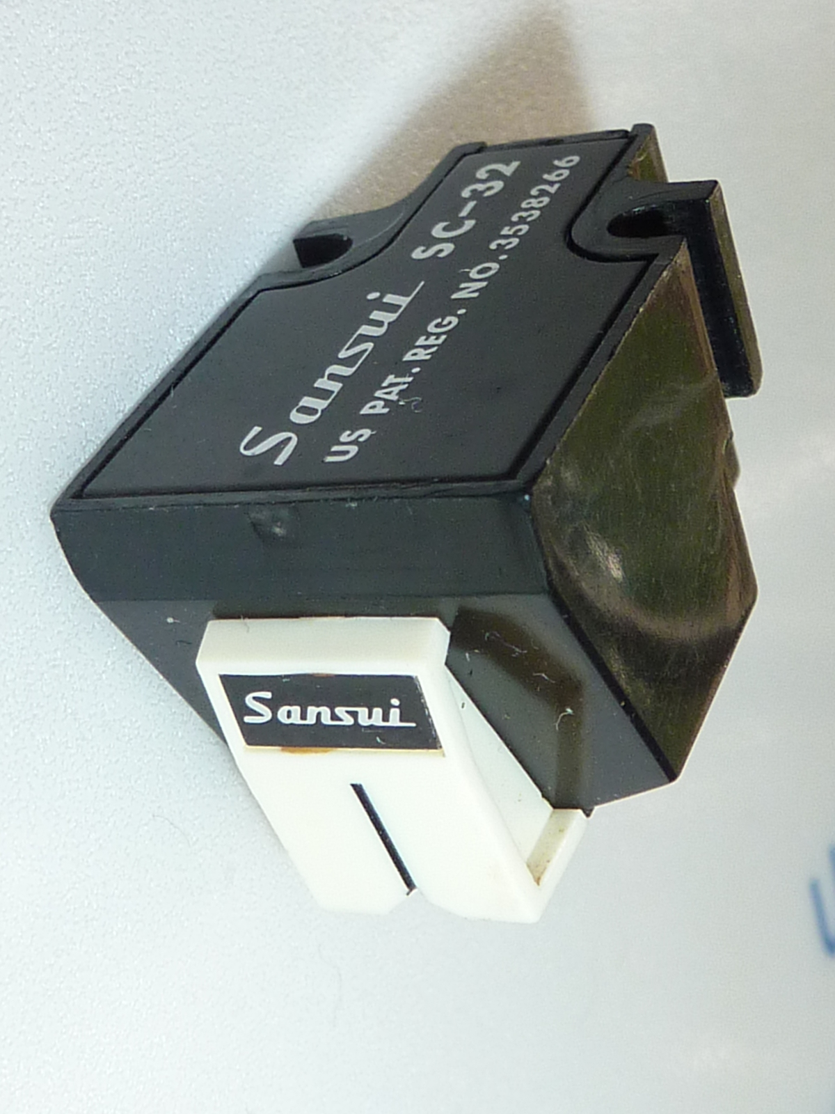

Je l' ai connu équipée de sa cellule, le modèle SC-32 de Sansui, qui avait des performances également honorables ...
J' en ai conservé une de cette époque
