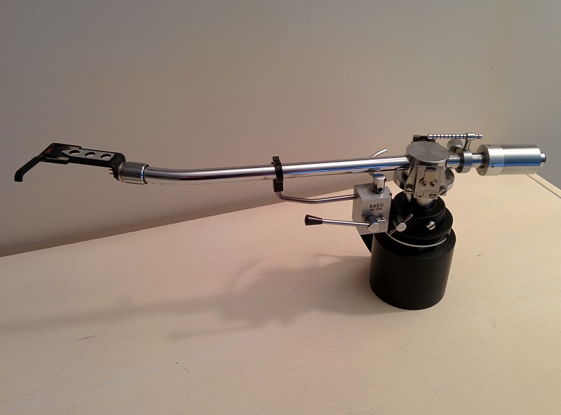

J'ai eu ce bras incomplet il y a longtemps et je l'ai revendu comme un idiot
Les 3 seuls photos que j'ai en ma possession.
