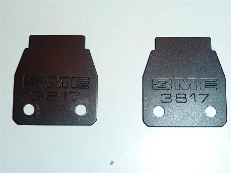

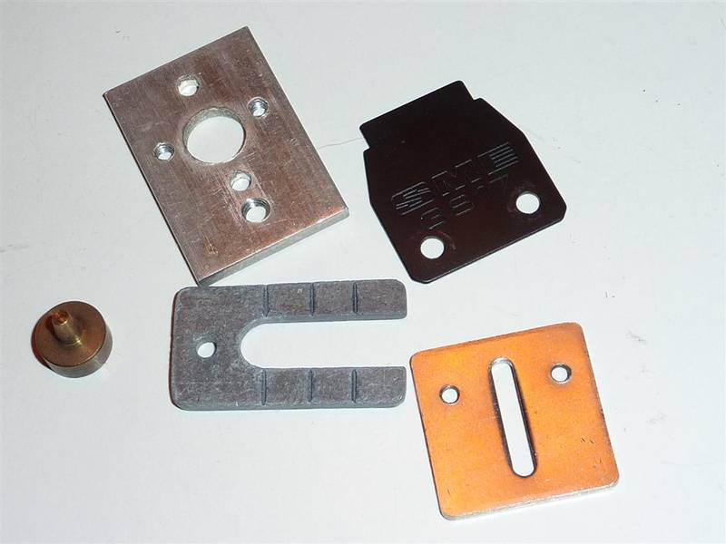

La Denon DL103 pése 8,5 grammes, avec la visserie et les cables, on arrive à 10 grammes, il faut donc compléter avec des masselottes.... en voici quelques exemplaires.... dont le modele SME 3817, de 2 grammes ( oui, SME avait prévu ces options à une époque :roll: ) et d' autres de 4, 6 et 12 grammes....
Chez SME, il y a eu un modèle 3818 de 4 grammes....
Si vous ne saviez pas que cela existait, maintenant, vous en avez la preuve...
Il existe également des contre-poids additionnels pour ceux qui auraient du mal à compenser.....

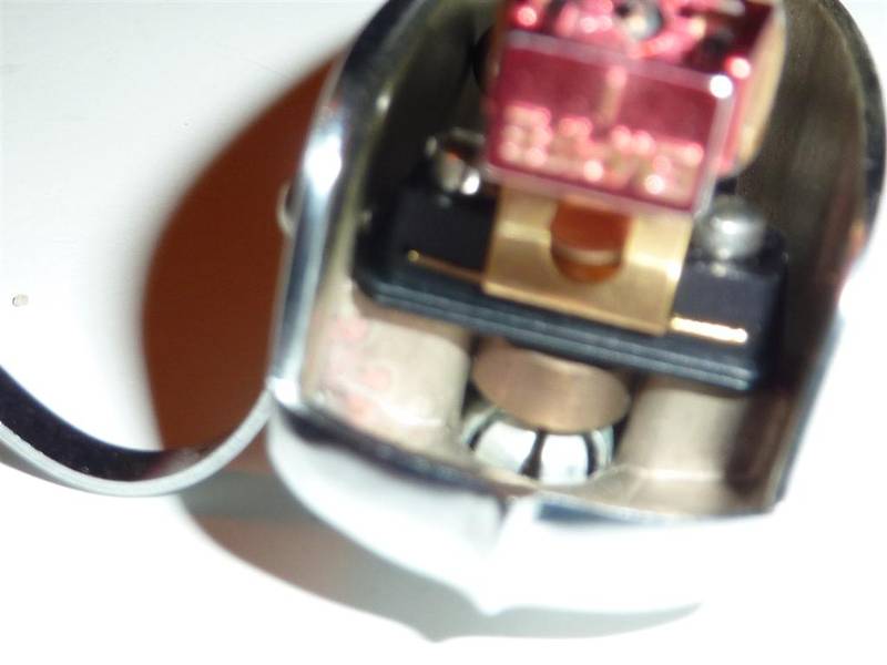

Pour exemple, un porte-cellule Rek-O-Kut avec 3 masselottes.....insérées entre la cellule et le porte-cellule....
P1000907 (Large).JPG (41.63 Kio) Vu 3716 fois
P1000908 (Large).JPG (38.61 Kio) Vu 3716 fois
P1000909 (Large).JPG (45.62 Kio) Vu 3716 fois
P1000911 (Large).JPG (44.44 Kio) Vu 3716 fois
