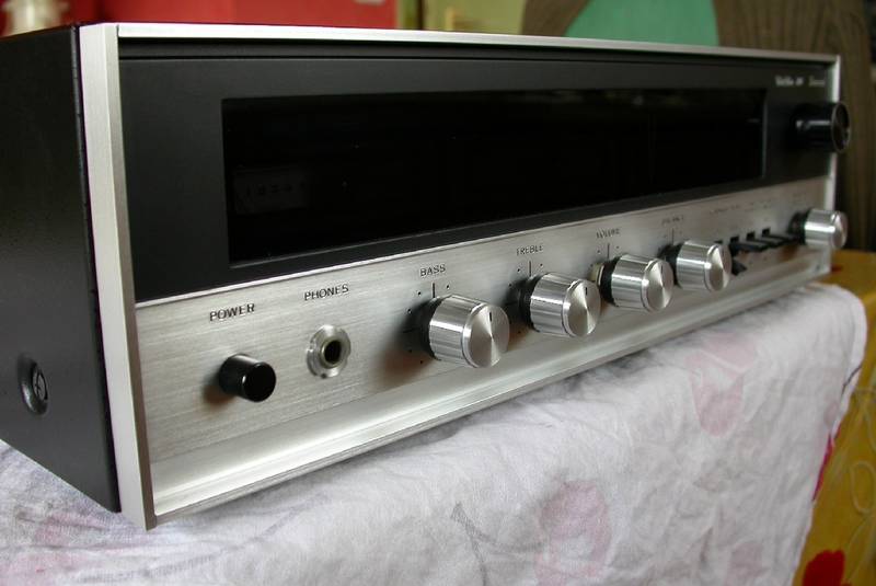

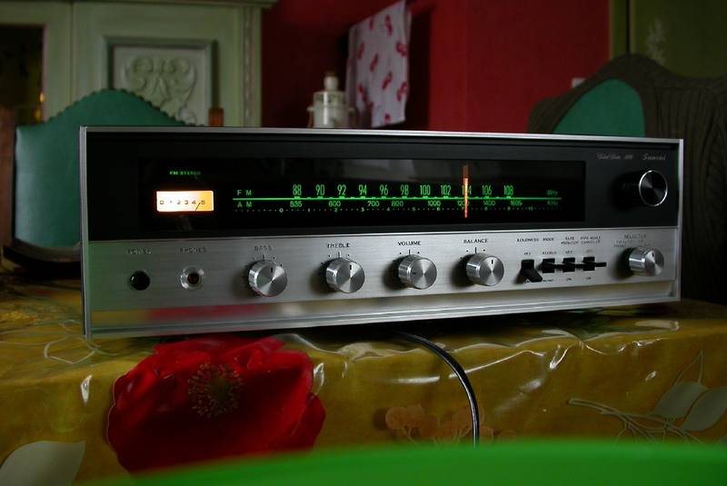

Oui j'ai son shemat, quand je l'ai récupérer et testé il crachait un peu sur les deux canaux j'ai reussi à identifier et remplacer par une équivalence les deux petits transistors responsablent, il y encore un petit problème je vous en parlerai plus tard, je vous met encore quelques photos
Au vue du n° de série je me demande si c'est pas le 5ème produits.
- sansui 300 045.jpg (45.54 Kio) Vu 2718 fois
- sansui 300 032.jpg (52.41 Kio) Vu 2718 fois
- sansui 300 030.jpg (45.73 Kio) Vu 2718 fois

Tes photos sont très belles hein ...
Re: Un petit quizz sansui
Il est dans un état superbe, Nono, comme la platine et les enceintes.....
Bravo pour cet ensemble......

impeccable la bestiole !

Merci dadatimi, mais vu le niveau sur le forum il à falu que je m'y mettedadatimi a écrit :Tes photos sont très belles hein ...
Oui vraiment un coup de chance de trouver du matériel de 1970 dans cet état, il y avait encore le film bleu de protection sur l'aluminium de la façadeklemp01 a écrit :Il est dans un état superbe, Nono, comme la platine et les enceintes.....
C'était mieux avant...
je reviens aprés la bataille!!mais il est trés beau
,un sansui de belle facture,comme on les aime!

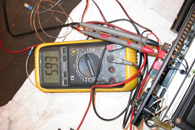

Bon, je vous expose le petit problème, tout ne peut pas être rose!
Quand je branche mon multimètre au bornier j'obtient environ 7 volts
sur les deux canaux, maintenant quand je raccorde une enceinte (sacrificiel au début) la tension tombe immédiatement à 2 millivolt, l'enceinte ne souffre pas à peine un petit tac au moment du raccordement, et si je débranche l'enceinte en laissant le multimètre branché la tension remonte très lentement jusqu'a 7 volt (environ 30 secondes) à noté qu'avec une enceinte branchée (donc 2mv sur le canal) le canal inutilisé reste à 7 volts ( les deux canaux réagissent de la même façon).
En résumé à vide il y a de la tension sur le bornier mais avec une intensitée très très faible (donc innofensif pour les enceintes).
Ca me laisse perplexe, est ce que ça peut être normal?
Je vous laisse méditer parce que pour moi c'est...A TAAAABLE...
- sansui 300 013.jpg (82.26 Kio) Vu 2693 fois
- sansui 300 012.jpg (88.29 Kio) Vu 2693 fois

Peux-tu brancher un casque (dans la prise casque) à la place de tes enceintes et vérifier la tension au bornier des HP's.....?

Oui, merci Jean je vais essayer ça, mais demain, je vous tiendrai au jus...
