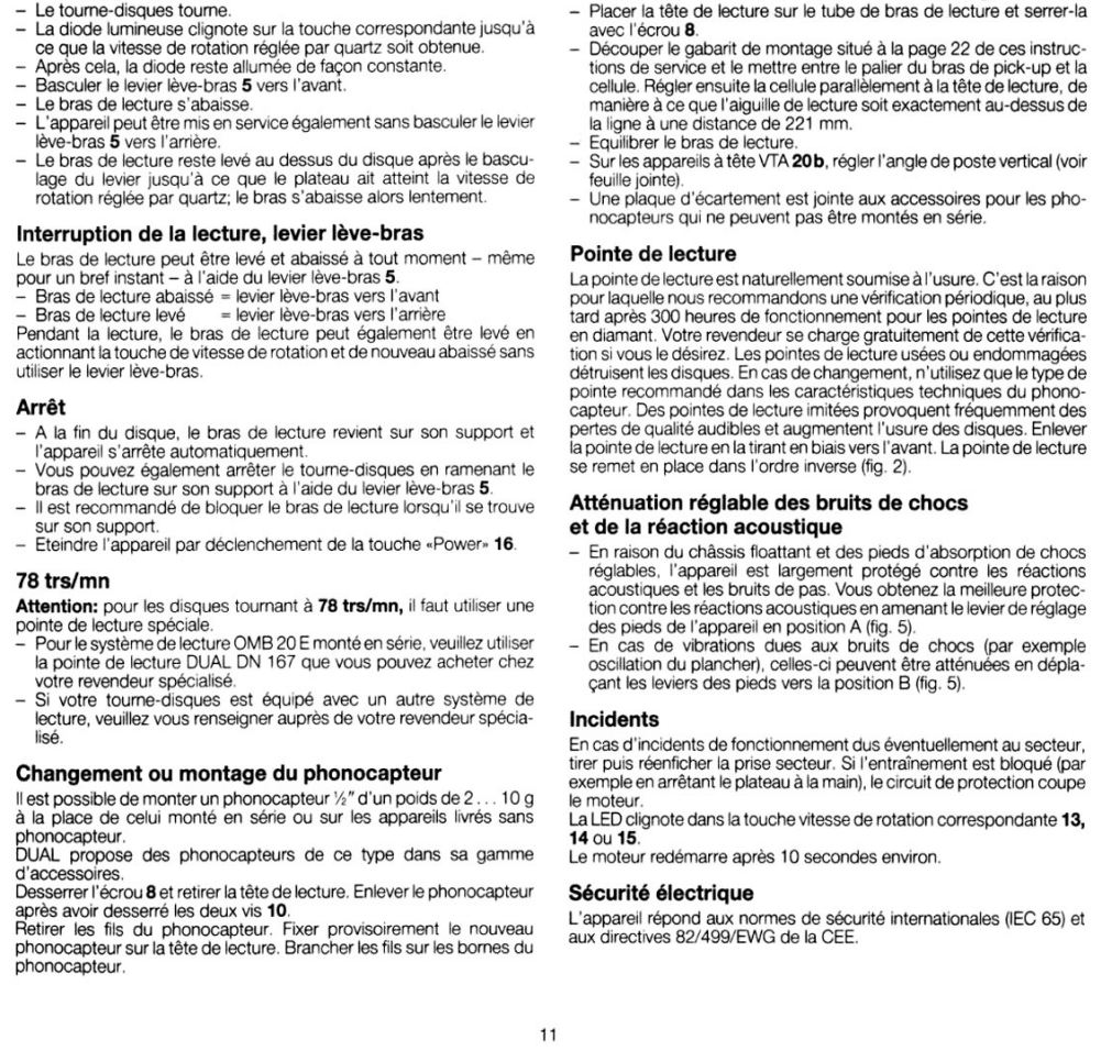

Pour le retour auto celui ci est stipulé sur le manuel disponible chez vinylengine en page 11. après je n'en sais pas plus.

voir ARRÊT

idem je dis seulement ce que j'en lis sur le manuel...je pense une erreur de traduction certainement vu que sur la page english du manuel ils disent que le bras se relève et la platine s'arrête mais c'est tout.. lol sinon cela ne répond pas à ma question comment le bras se repose sur son support si il reste en position haute en fin de disque ?

Sur la version allemande idem " le bras se relève et la platine s'arrête" donc c'était une erreur de traduction. comme Zean l'a dit il faut veiller a garder le lève bras manuel en position haute entre les disques.

Effectivement, le mode d’emploi (rubrique "Arrêt") stipule un retour automatique. Il y a peut-être une variante dans les modèles genre CS 5000 / CS 5000A. A voir ...
Pour répondre à ta question, cela se fait manuellement. En effet à la fin du disque, le bras se relève tout seul et le plateau s'arrête. A ce moment précis, on sait que le levier est forcément baissé puisque la lecture vient de s'achever. Il suffit de saisir le bras, de le ramener vers son support et de rabattre le petit ergot en plastique pour le bloquer sur son support.
