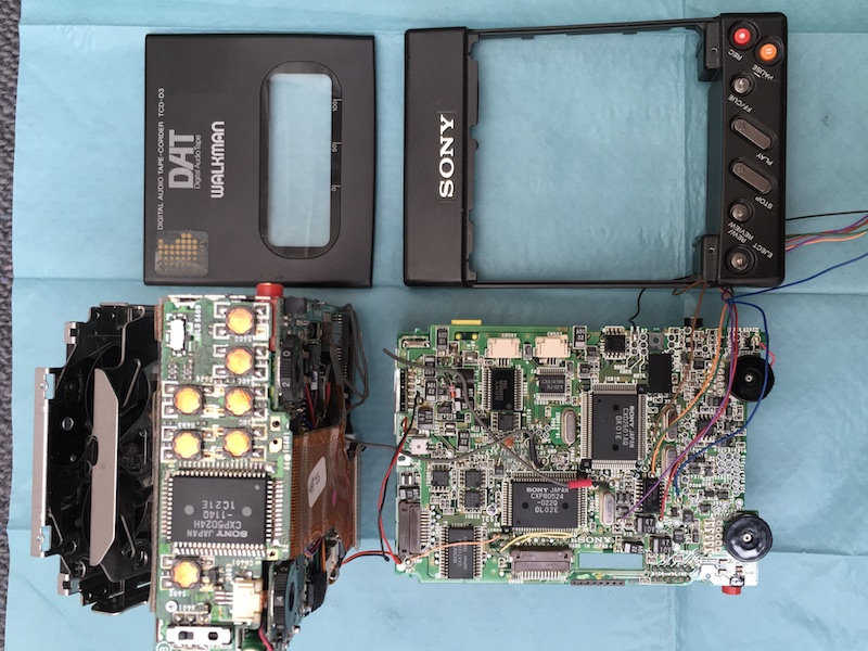

après avoir fait le tour du web j'ai acheté 5 DAT Sony TCD-D3 walkman, 3 en panne mécanique, 2 en panne électrique.
Ces 2 derniers appareils vont être totalement autopsiés.
Cette merveille de l'électromécanique, d'échelle quasi horlogère, est un modèle de compacité. Sa présentation est très bien illustrée dans les messages précédents.

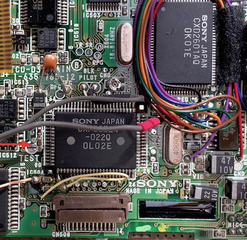

L'appareil est suffisamment intelligent pour renseigner le bricoleur : il propose un Test Mode.
Pour cela il faut faire un pont sur le circuit principal ( connecteur 70 du microcircuit intégré IC504 -
System Control Servo - CXP80524-0223Q) .
L'afficheur passe en Test Mode et donne tous les renseignements utiles sur l'écran LCD.
Bien sûr si le TCD-D3 ne s'allume pas ( panne électrique ou électronique), c'est fichu.
Reste la loupe binoculaire.
