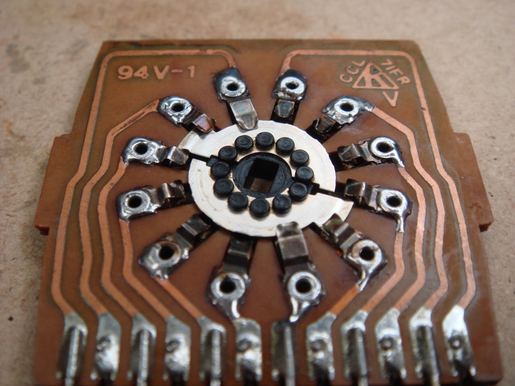

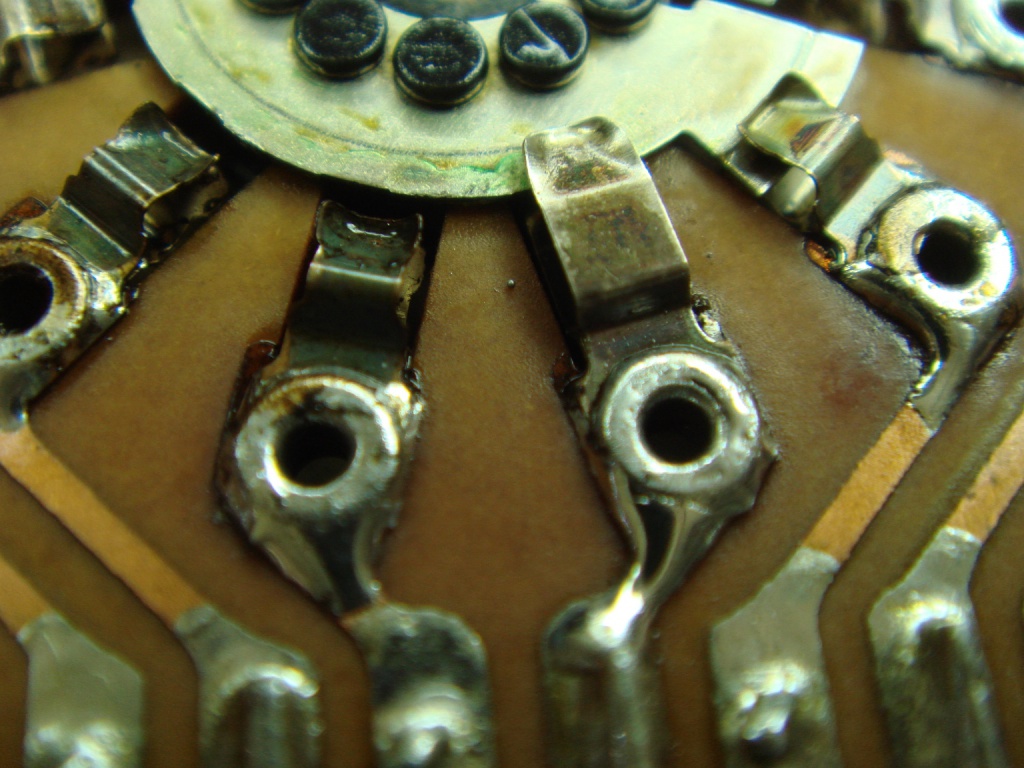

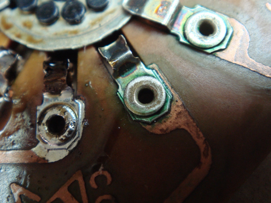

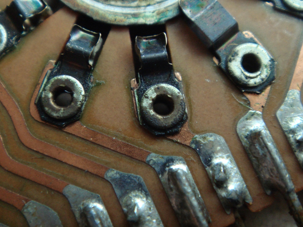

Comme dans beaucoup de pièces rares PAS DE BOMBE CONTACT ! les galettes de commutation se désoxydent sans problème avec un démontage complet , si on ne le fait pas ce sera temporaire et comme l'ouverture du préampli n' est pas simple il vaut mieux le faire tout de suite une fois pour toutes .
Voilà ce que donne un commutateur d'origine ayant subit les " produits magiques" : Photo en gros plan des contacts (sertis) oxydés : aucun liquide magique ne rendra à ces contacts oxydés l' aspect du neuf

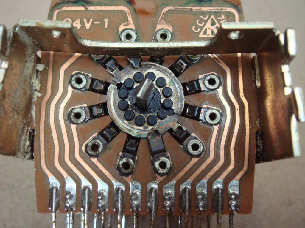

Ci-dessous une photo d'un contact " rénové " à coté d'un oxydé :
Les contacts une fois nettoyés et rénovés :
les contacts et la galette sont maintenant comme neufs et ce , pour un grand nombre d' années !
vue d' ensemble de la galette restaurée :
Je recommande vivement de ne se lancer dans la restauration que si vous avez le bon matériel (fer à souder réglable et surtout pas trop chaud) et une certaine dextérité ! amateurs confiez donc cette tâche à un pro , ne vous y aventurez surtout pas .
Ces commutateurs sont quasiment indestructibles (en utilisation normale bien entendu ) et leur remplacement n' est pas justifié , sauf en cas de chute de l' appareil ...ou de mauvais traitements !

Merci de tes photos qui sont vraiment éloquentes...
Le précédent propriétaire avait fait comme toi reprise des œillets sertis par une soudure.
Le soucis avec ces commutateurs c'est que pour les démonter il faut déformer la pièce métal qui ferme le tout et ça doit pas être facile a refermer.
Maintenant il fonctionne plutôt bien, les crachouillis sont faibles et aussi dus aux opérations effectuées avec du signal, quand on commute, on commute, y a toujours un petit bruit...
