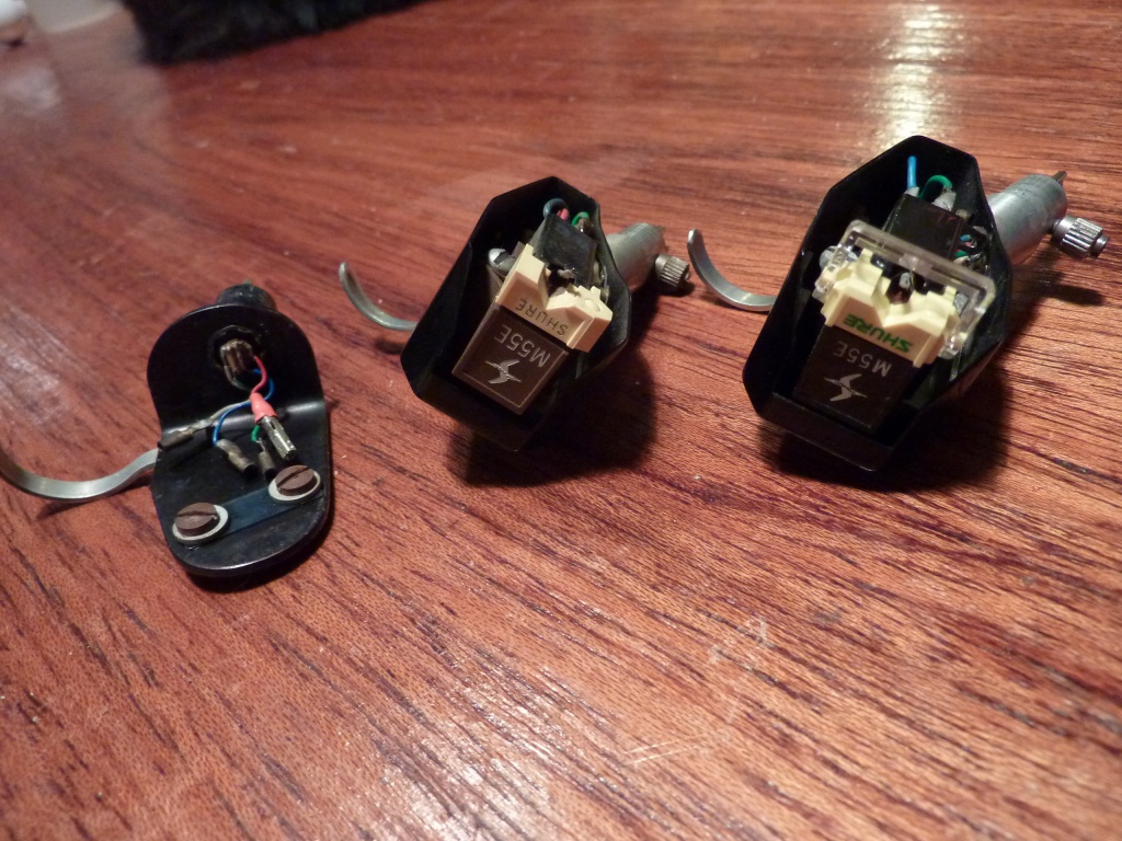

Hello,
photo de ce soir à la va vite.
- A gauche PC Clément pour cellule standard première génération pour bras L6 (vis sur le dessus)
- Au centre PC Clément pour cellule standard pour bras L7
- A droite PC Sclumberger pour cellule standard pour bras L7 (sans doute une des premières platine Schlumberger car elle est kif-kif de la clément H4-L7).
Les cellules en photo, M55E sont les cellules d'origines que j'ai eu sur ces platines, et les platines n'avaient pas tourné depuis des décennies (platines de provenances différentes). Sont elles d'origine? je ne sais pas mais sans doute d'époque... :?: :?:

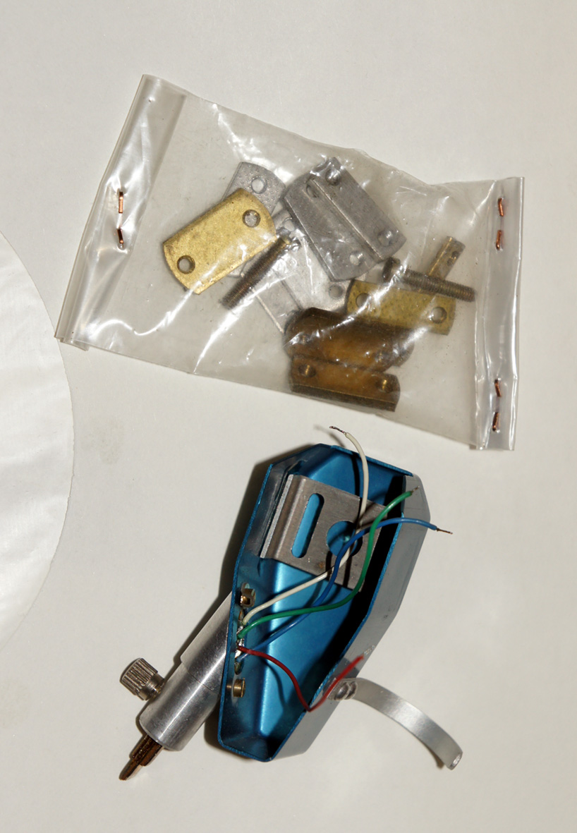

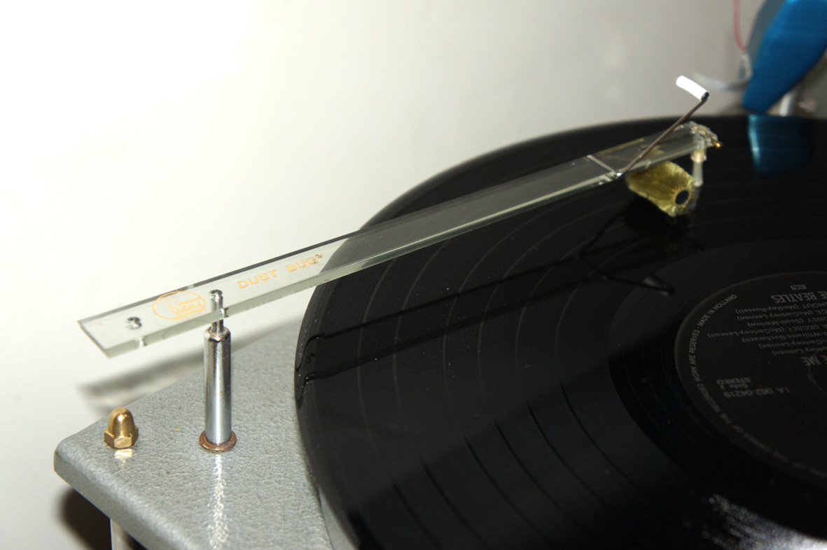

Voilà quelques autres clichés
- De la coque (Shlumberger ?) avec ses poids en divers matériaux afin de tarer la cellule qui y serait et sera montée.
- Du bras anti-poussières Dust-Bug

j'ai le même support de bras sur la mienne, dans le même angle de le platine. Par contre je n'ai pas de rondelle des 45tr... tu as celle d'origine? si oui, tu peux nous montrer sa forme?
