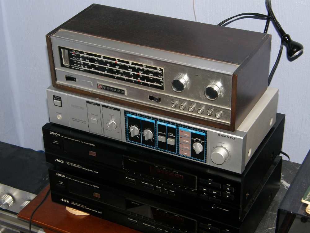

denis78640 a écrit :PS : si quelqu'un me trouve le Tuner ça serait genial...
:helloman: Denis,
Le voila !
Je l'ai testé vite fait, c'est OK il capte nickel et détecte bien la stéréo.
--> La suite en MP

Whaouh , il est beau dis donc...ça fera un bel ensemble.

Magnifique Denis.... et bravo à Stephane :yes!:

Il est pas mal du tout ce petit Voxson ;)
