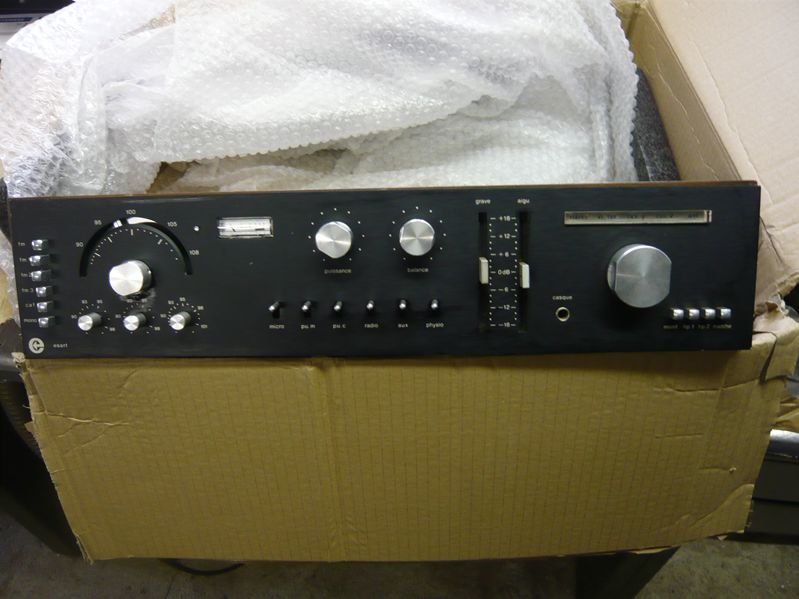

:hello: Ce matin un monsieur en habit rouge,enfin bleu postal m'a livré un colis......
Coucou ,c'est moi..... :) Beau comme un camion Sansui :love:
Chic : un copain de jeux....
J'ai peur de devenir Esart addict..... :gne:
:jap: Encore merci à Dub33

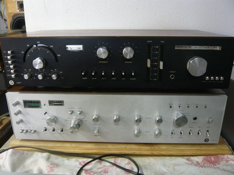

Bravo !!
Unic
Messages : 4381
Re: Esart PAT 20
Message par Unic »
J'adore l'esthétique de ces 2 appareils. :)

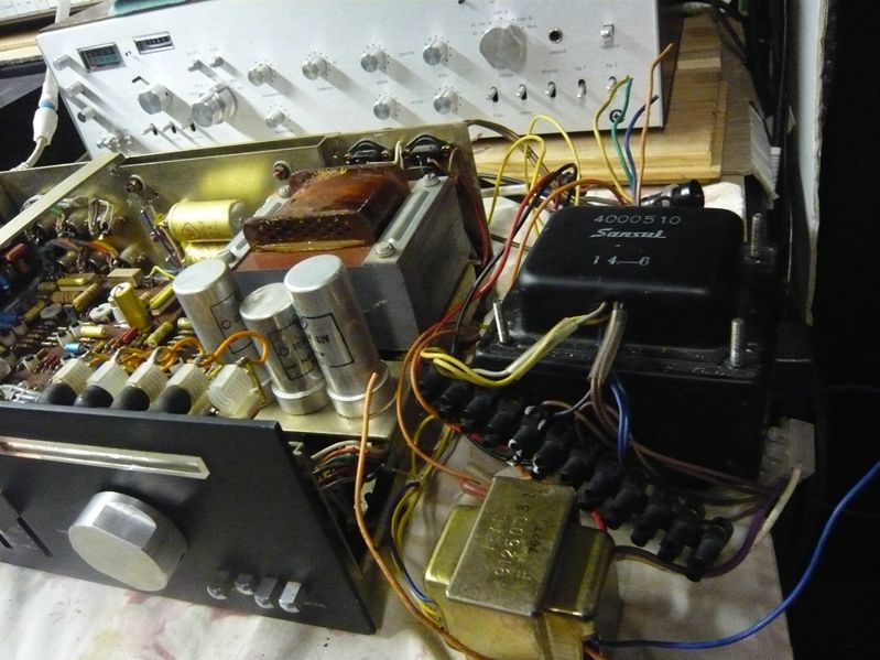

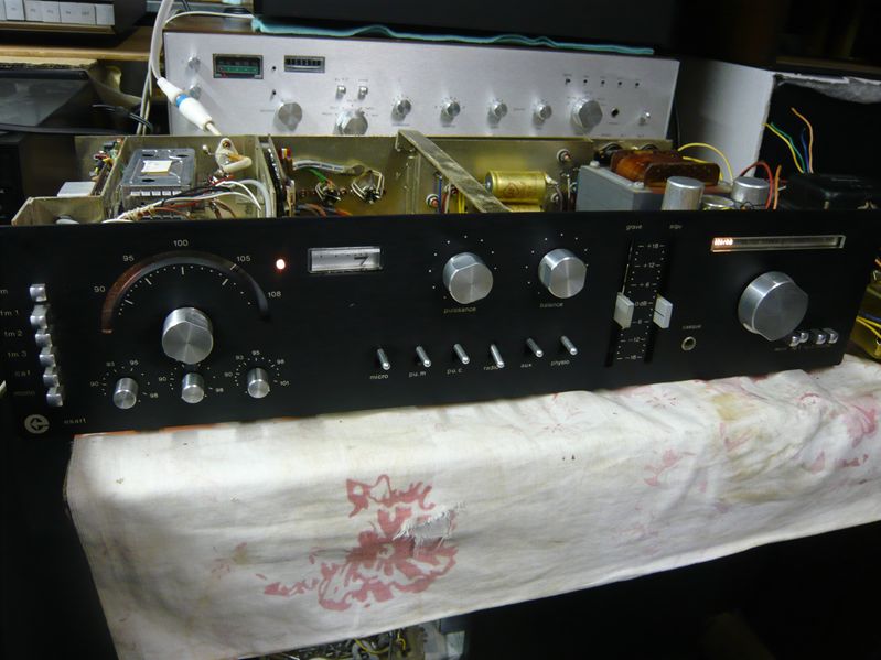

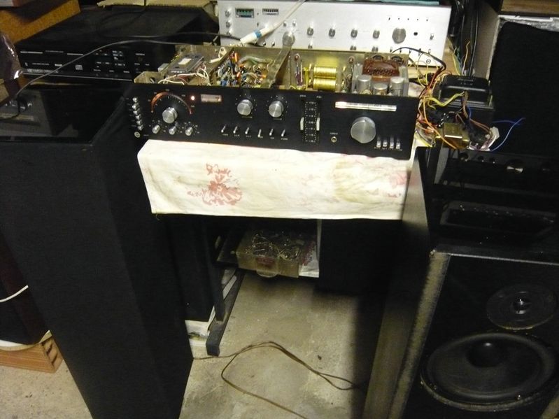

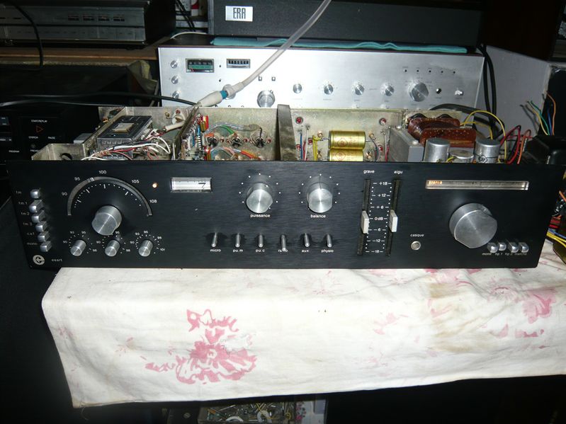

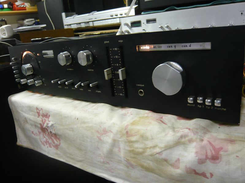

:hello: Esart PAT20 le retour ou la re-naissance.............. :mossieurpropre:
L'appareil est "dans son jus ",aucun composant changé (pour l'instant.. ;) .Par chance : aucun horrible CEF à bout rouge :?
En position test intensif.....Tuner FM intégré + CD Philips 160 alimentant les Traudax (ou Audangle...).
Tout cela serait idyllique si ces deux excroissances ne venaient ternir ce tableau..... :autralia:
Vous l'aurez deviné il y aurait un petit problème de transfo d'origine.Heureusement celui du 2000X a repris du service (malgré son défaut d'isolement).
Car ce Mr Esart demande du 2x40v,du 40v et du 12v,d’où le petit transfo en supplément.
L'écoute ne peut renier ses origines: c'est bien un Esart.Musicalité évidente,naturelle,richesse des timbres,du bonheur,très difficile à départager du grand frère L 'IS 150.Mention particulière pour le tuner qui a une incroyable séparation stéreo,large bande passante,dommage qu'il y ait une limitation dans l'échelle des fréquences(semble plus capter aprés 100mhz)....passage rubrique panne.

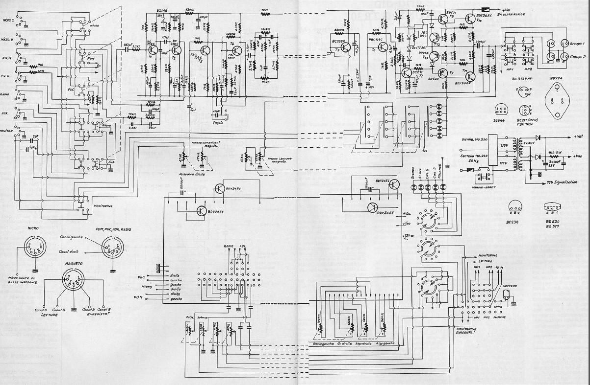

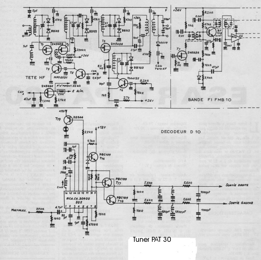

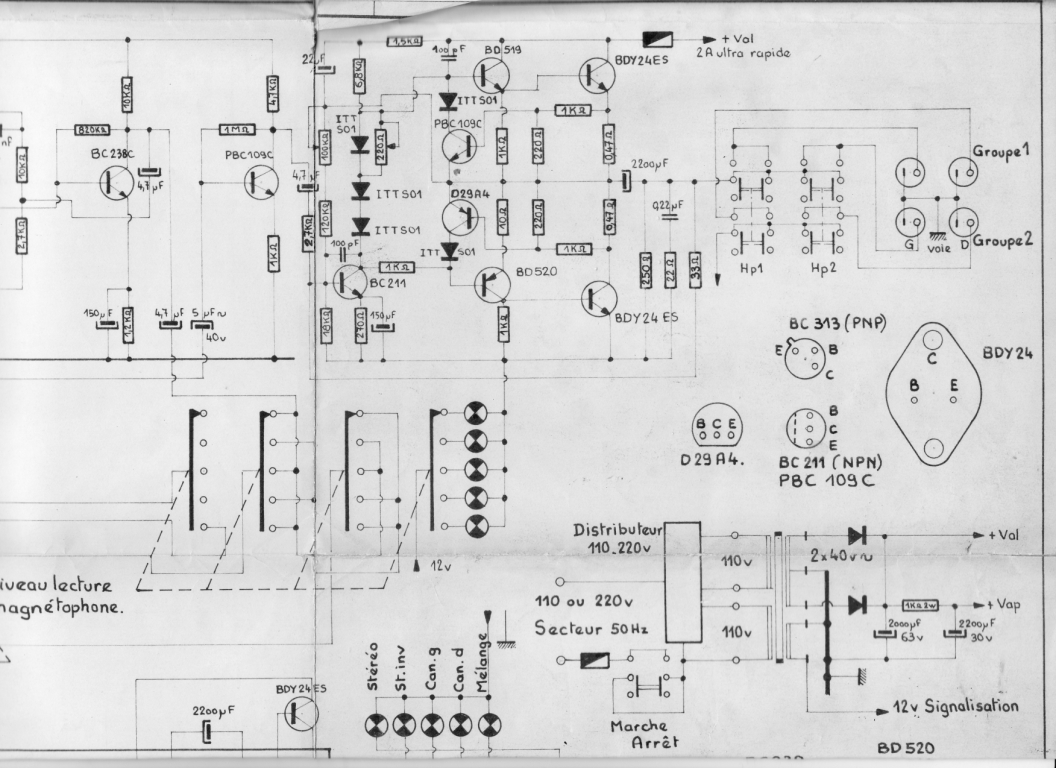

:salut: Peu de doc,en furetant sur le net on trouve.....
IMG_0001 [1280x768].jpg (464.01 Kio) Vu 4584 fois
Esart PA 20.jpg (309.93 Kio) Vu 4584 fois
Tuner PAT30.JPG (147.64 Kio) Vu 4584 fois
Par contre j'ai un souci sur la carte alim du tuner......
Suite sur en mp si possible pour pas polluer ce post.

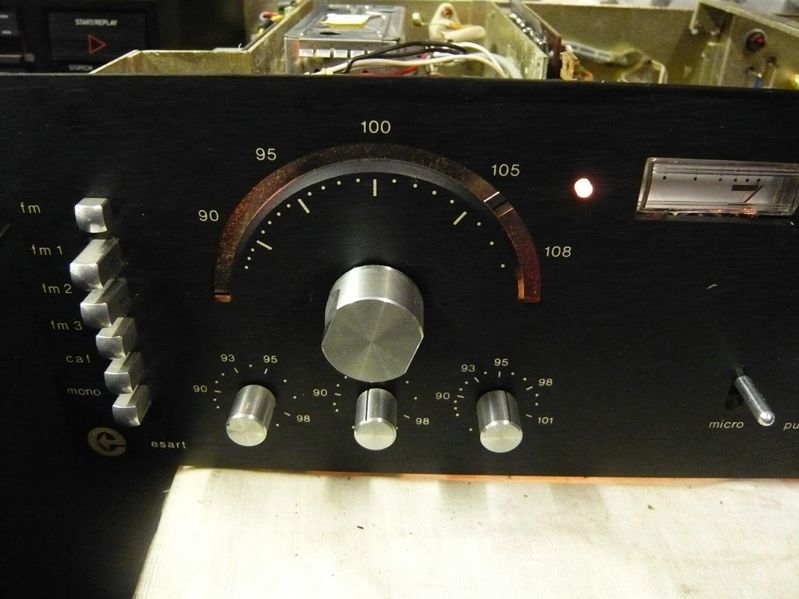

J'ai découvert Esart avec ce PAT 20 que je retape en ce moment. Je le trouve magnifique, j'ai pas encore eu le temps d'y passer beaucoup de temps mais je pense qu'il mérite une bonne séance d'écoute histoire que je me fasse un avis.
By the way, très bien construit à l'intérieur, ça respire la qualité.
