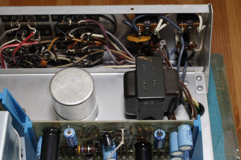

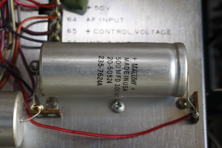

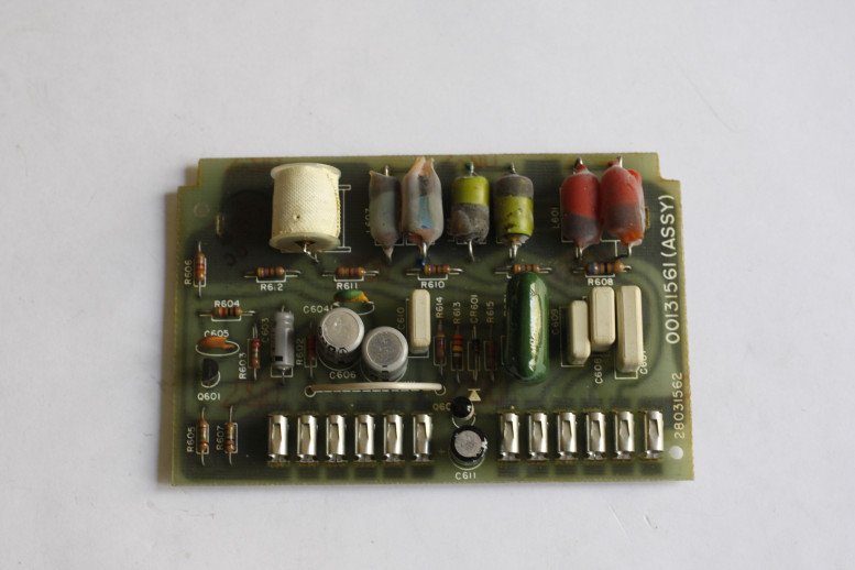

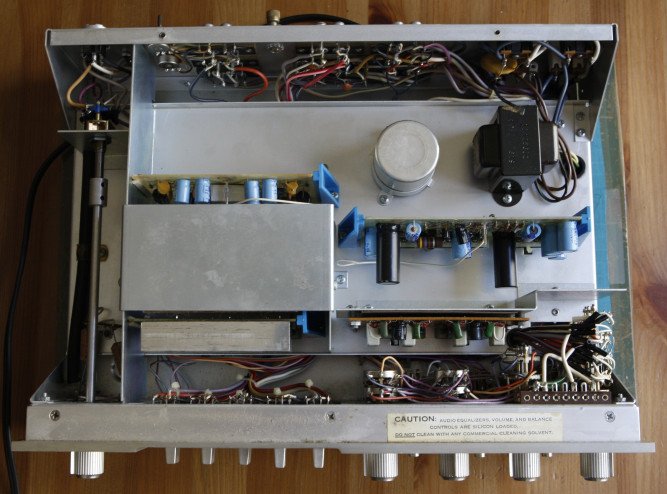

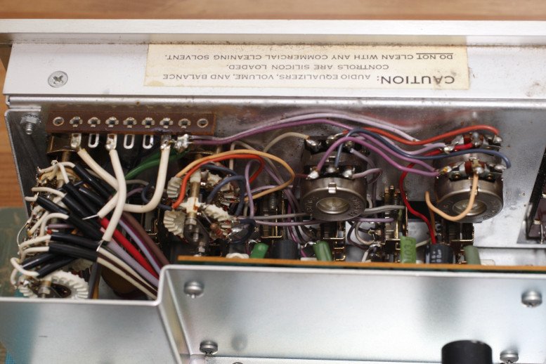

hop c'est parti, présentation visuelle, tour de la bête.
Les condensateurs affichent tous des valeurs supérieures de 10 à 50 % et un ESR très bas.
Les 47µF 100V nichicon affichent + de 55µF
Le 1000µ 100V de filtrage affiche 1680µF
un condensateur céramique est cassé sur un bord mais cela ne gêne pas , sa valeur est bonne

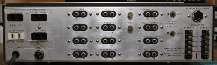

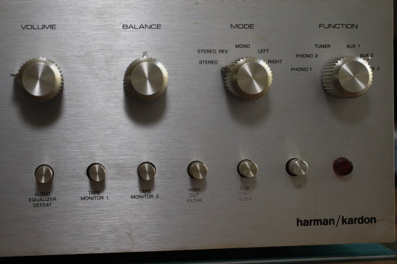

Il m'a été apporté car certaines sources ne fonctionnent plus.
Je veux bien être optimiste mais AUCUNE source ne fonctionne :mdr:
en tous cas, au casque, j'entends un soupcon de ...... silence.
Sgt.Pepper
Messages : 2906
Re: Harman Kardon Citation 11
Message par Sgt.Pepper »
:'D
Waw, 3 aux ! On peut brancher tout ce qu'on veut là dessus
Gromiton
Messages : 2964
Localisation : Paris
Message par Gromiton »

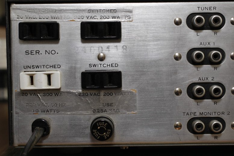

en fait, il faut relier la sortie préampli à l'ampli et revenir sur le préampli dans la partie sélecteur de sortie (casque, enceintes 1/2 ou 1+2)
du coup pour les tests, j'ai branché directement la sortie préampli sur l'entrée du selecteur de sortie.
Et franchement, ca marche bien. C'est assez monstrueux au niveau de la qualité de la neutralité après toutes ces années
