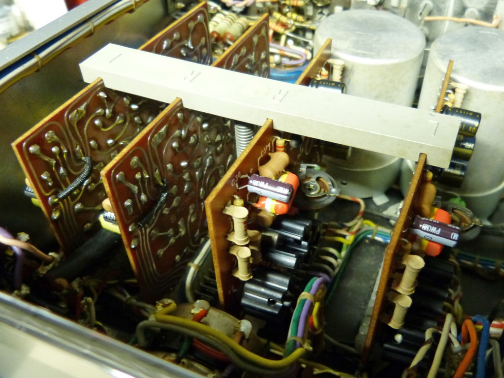

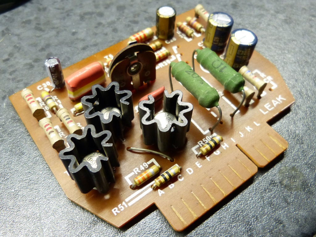

Les cartes ampli ont été traitées ( condos remplacés )
Il reste a recaper les cartes préampli...mais les 33 µF sont pas arrivés.
Amicalement
Denis
Amicalement
Denis

je testerais les résistances, dans la mesure du possible... j'ai déjà eu quelques mauvaises surprises avec de vieux modèles comme sur la carte...
Comme ceci toutes les soudures seront passées au crible...

La toilette du Stéréo 70 est faite.
Les cartes sont remises en place, reste a remplacer les 3 condos de 500 µF...
Le précédent proprio devait tourner les boutons avec du vernis pas sec sur les doigts ça collait
Essais d'écoute demain, ce soir plus le courage...
Amicalement
Denis
Amicalement
Denis

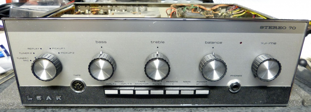

Et bien ça fonctionne...
Démarrage par prudence sous "Variac" RAS, pas de fumée, on peut y aller, d'abord au casque.
Des le début sur platine CD reliée a l'entrée tuner, son saturé au max...
OUPS! j'avais laissé le commutateur de sensibilité sur "HI".
On passe sur LO et la OUF le son est correct.
Je raccorde les LEAK 2030 a l'aide des petits connecteurs spécifiques, et Hop " Oscar Patterson " ça sonne clair et sans bruit de fond.

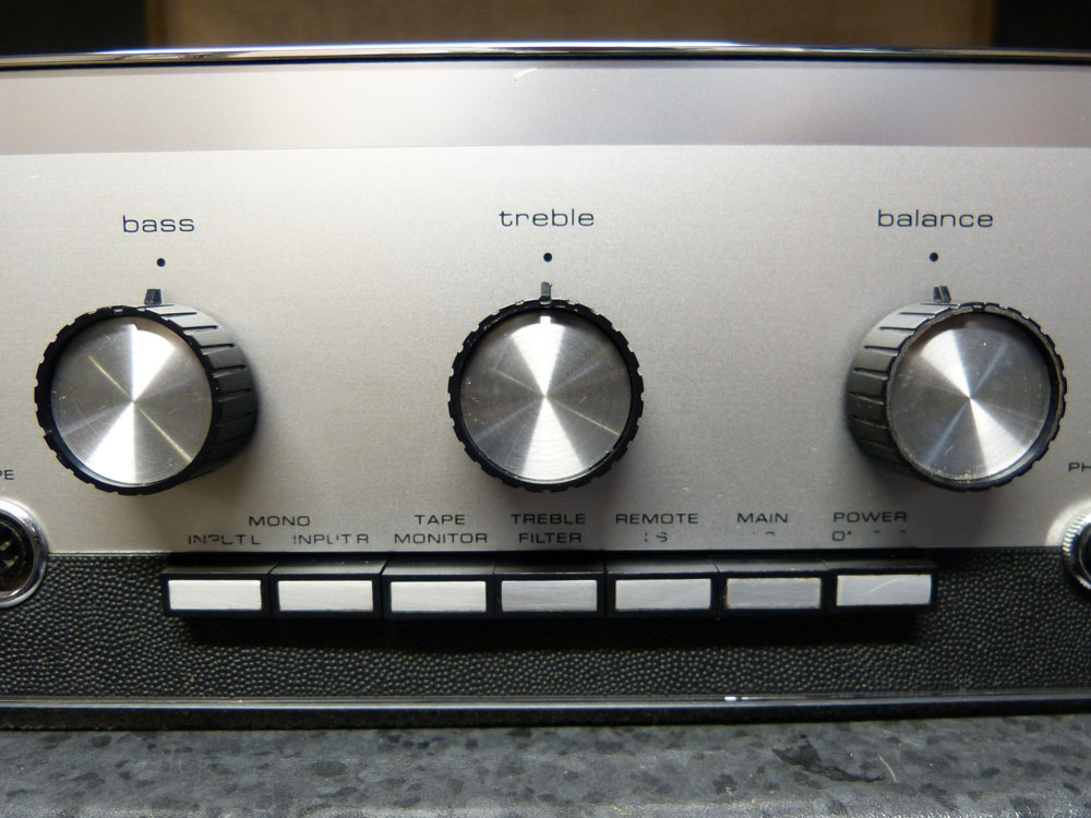

L'efficacité des correcteurs " baxendall " est impressionnante. Dommage que les sérigraphies n'ai pas résisté au temps.
Ah au fait une précision la façade est moulé en aluminium, c'est assez rare pour être signalé.
Seul petit soucis, potentio volume a mini le son passe encore légèrement...je pense problème de contact curseur ?
Pas grave un ampli ça s''écoute pas volume a zéro.
La mesure de température montre une belle homogénéité sur les 2 canaux.
Bon ben y reste plus qu'a lui faire son boitier en medium, avec plaquage bois véritable...a suivre
Amicalement
Denis
Amicalement
Denis
