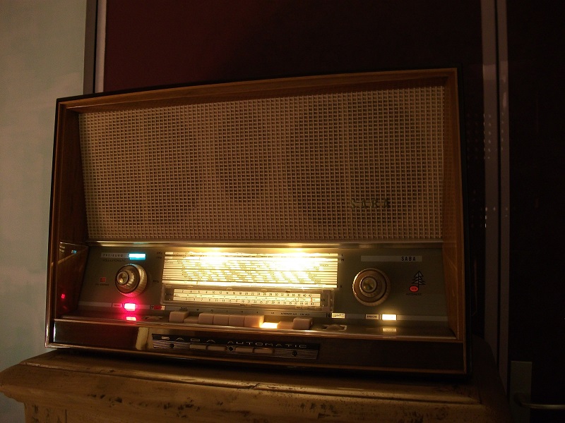

:salut: Il a de l'allure, beau, un sacré poids, belle acquisition

la photo est pas terrible, j'essaierai de retrouver les documents dans mon bazar pour faire de plus belles photos!

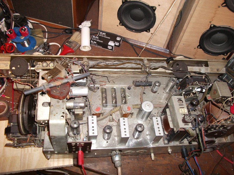

Je n'ai plus avancé sur la restauration de cette freiburg 11 depuis les vacances d'aout par manque de temps à y consacrer.
Va falloir que je m'y recolle quand même, j'aimerais bien la mettre en fonction pour cet été.

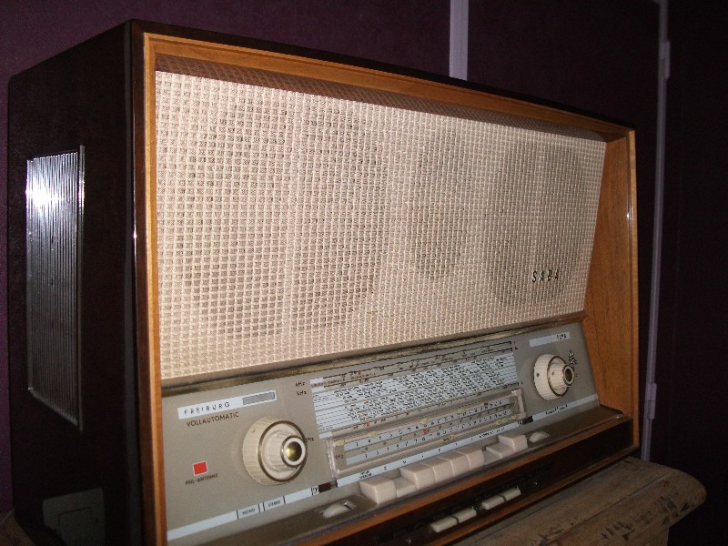

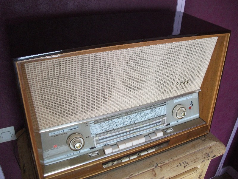

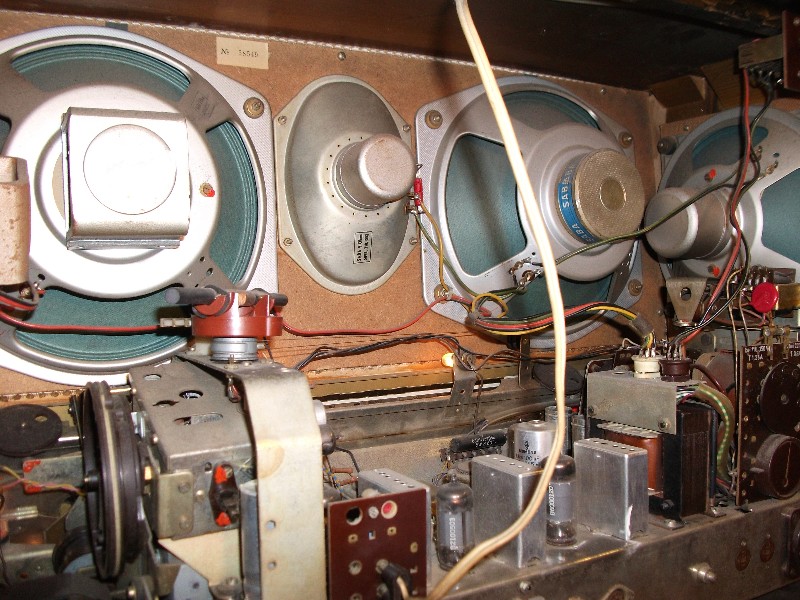

voici mon exemplaire de Saba Freiburg, fruit de recherches très très longues, cela devient vraiment difficiles d'en trouver.
Au niveau ébénisterie il est dans un état vraiment remarquable, par contre à l'intérieur il y avait bien sur beaucoup de travail pour le refaire chanter et pour rendre la recherche automatique fonctionnelle
Avec il y avait toute la doc d'époque ainsi que la facture d'achat et la garantie, et en prime la télécommande

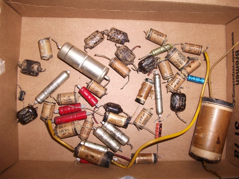

Bien sur il a été nécessaire de changer beaucoup de condensateur qui avait très mal vieilli
Equipé de 5 haut parleur la sonorité est vraiment excellente, et pour le compléter je lui ai greffé un décodeur stéréo Saba E16.
Michel

:aaah: il est vraiment magnifique et il doit super bien chanter. Bravo Michel pour cette acquisition et ce travail ! Le décodage stéréo fonctionne bien ? Je me posais justement la question d'en chercher un lorsque je vais terminer mon Philips PU stéréo/radio Mono.

oui le décodeur stéréo est vraiment un plus,il a fallu quelques petites modifs pour l'adapter au niveau du voyant car je n'ai pas le deuxieme œil magique, j'ai résolu le probléme en mettant une grosse led rouge au niveau du voyant stéréo.Au niveau son malgré les hp dans le même coffret on entend bien les 2 caneaux droite et gauche,et les greencones sont vraiment au top

Sur la photo, les aimants des HPs de façade droite et gauche semblent différents ? Et l'elliptique au centre fonctionne comment en mode stéréo ?

c'est apparemment une particularité des Saba Freiburg, les aimants des hp en facade sont toujours différents, pour l'elliptique au milieu en regardant de plus prés le schéma il ne sert qu'en mono, en stéréo il est déconnecté
