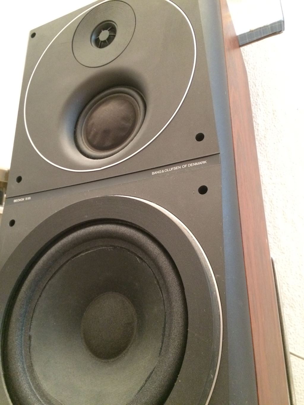

Ca y est ! Les enceintes sont enfin réparées... Après presque 2 ans et demi...
Voici quelques photos, le compte rendu viendra une fois que j'aurai eu un peu plus le temps de les écouter.

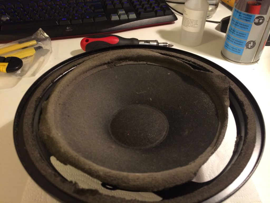

Je les ai resuspenté sans enlever le cache noyau mais en envoyant un fichier fait avec Audacity de 120Hz pour centrer la bobine pendant le placement de la suspension.
Les boomers ne frottent pas et fonctionnent très bien maintenant :)
Mousse bien fatiguée...

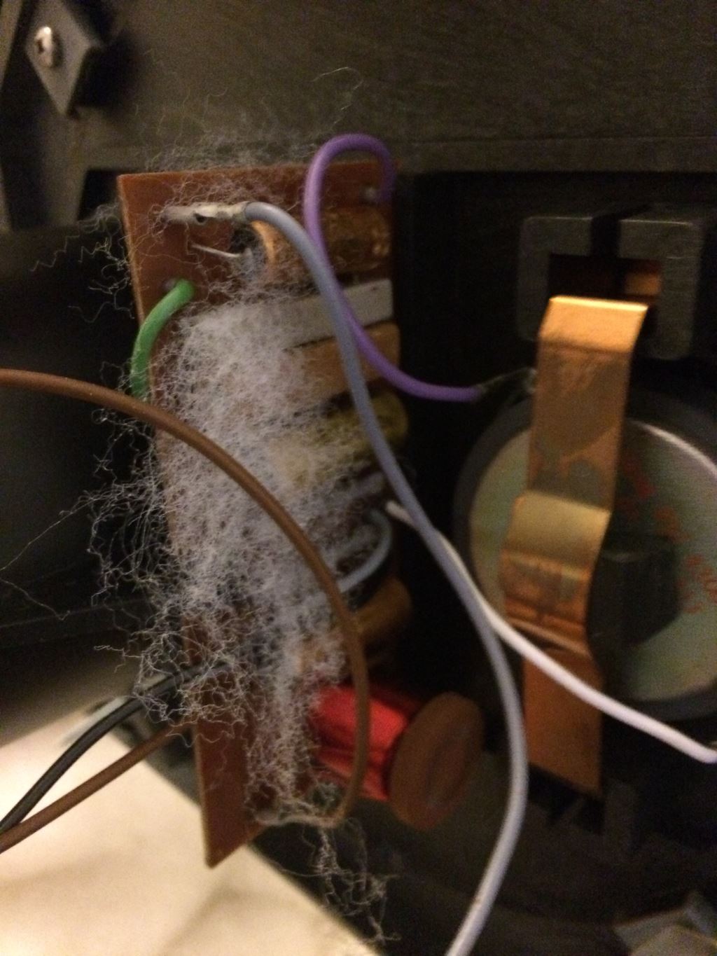

Petite photo du filtre

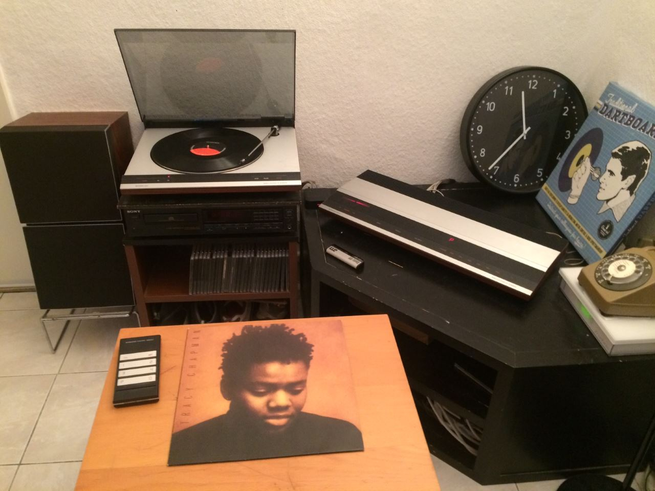

C'est parti pour un petit CR d'écoute de l'ensemble maintenant que les enceintes sont en état de marche et que j'ai pris quelques mois pour écouter ça.
D'abord, j'utilise cet ensemble dans le salon presque uniquement en fond sonore. J'aime son coté pratique avec la télécommande pour allumer l'ampli, démarrer la lecture d'un disque ou pour choisir une des 4 stations radio préréglées.
Je regrette néanmoins l'absence d'un bouton de sélection de la source TAPE sur la télécommande.
Commençons par l'écoute d'un disque de Tracy Chapman :
TCD
TCD
Je doit reconnaitre que les enceintes et surtout le boomer comme dit un peu plus haut dans ce sujet semblait un peu léger.
Cependant je trouve ces enceintes bien équilibrées ! Elles ne descendent pas forcement très bas mais je ne ressens pas de manque particulier sur le registre du grave. La voix de Tracy Chapman ressort impeccablement bien, les timbres sont justes et beaux.
Concernant la scène et la séparation stéréo, cela me semble très bien également mais les enceintes sont un peu placées n'importe comment (pas le choix) du coup c'est difficile de juger objectivement.
