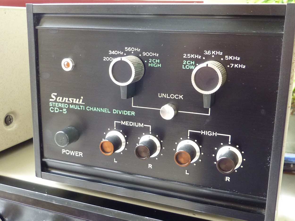

Après de nombreuses questions sur la mise en oeuvre de ce filtre (merci aux membres qui ont eu la patience de répondre à mes interrogations
) , j'ai profité de ce samedi pluvieux pour faire quelques essais
Comme dit dans le sujet posté dans la "boîte à question" (viewtopic.php?f=89&t=41933) , l'idée était d'utiliser le filtre actif en deux voies sur un paire d'enceintes Confluence Odyssée , en laissant le filtre passif Médium/Aigu en place dans un premier temps.
L'objectif était de tenter d'améliorer la définition de ces enceintes que je trouve (peut être à tort...
) relativement exigeante et difficiles à mettre en oeuvre correctement.
Bilan :
Premier essai :
Ampli 1 : Mitsubishi DA A15 DC (sensibilité d'entrée 1v) pour le grave
Ampli 2 :Mcintosh 2505 (sensibilité 0,5v) pour les Médium/Aigu
Réglage filtre CD5 : coupure 560 Hz - pente 6db
Préampli : Mcintosh C26
Source : TD124 + SME 3012 II + Dynavector Karat 23R + Tranfo AT 650
La mise au point n'est pas si évidente ... Les niveaux du filtre sont au maximum, ceux du Mitsubishi également. Je tente d'effectuer mon équilibrage via le 2505 (comme conseillé) mais j'ai du mal à trouver un point d'équilibre précis ... Je navigue encore sur une petite plage selon les écoutes ...
A l'écoute le gain est bien là.
Ce qui "saute aux oreilles" (si je peux dire ...) c'est la séparation des instruments plus marquée. Cela donne d'avantage d'ampleur à la scène sonore avec un effet de profondeur très appréciable à l'écoute...
Les graves tirent également avantage de cette configuration, les basses sont profondes mais mieux définies.
On a donc un gain évident en termes de détails et de définition, pourtant à l’écoute l’association de ces deux ampli ne semble pas si évidente que je le pensais, ce qui donne une impression de déséquilibre. Difficile à décrire mais c’est comme si l’on entendait qu’il y avait deux appareils différents…
Peut être l’association avec le C26 qui ne convient pas au Mitsubishi ??? Ou bien une différence trop marquée entre ces deux amplis ??
Bref, j’ai décidé d’essayer autre chose …
Deuxième essai :
Ampli 1 : Mcintosh 2505 (0,5v) pour les médium/aigu
Ampli 2 : Partie Amp. Du Sansui AU 999 (1v) pour le grave
Réglage filtre : coupure 560hz – pente 6db
Préampli : Partie pré. Du Sansui AU 999
Avec cette configuration l’écoute est beaucoup plus homogène à mon goût. On gagne en équilibre et donc en naturel.
Le Sansui descend un peu moins que le Mitsubishi, mais il n’y a aucun manque à ce niveau.
On ressent par contre un gain de définition dans le bas médium qui semblait comparativement plus "confus". Ici, on gagne en aération. L’écoute est plus équilibrée, on ne ressent plus de « cassure ».
Sur quelques disques que je connais pourtant par cœur, j’ai découvert des petits détails que je n’avais pas encore entendus … l’association avec la Dynavector est un vrai plaisir …

Du Sansui avec du Sansui ... quoi de plus logique
surtout si le 999 a été reconditionné, je pense que la partie préampli n' a rien à envier au C26
Tu as mis le doigt sur un des points essentiels en multi-amplification ... la bonne association entre les éléments ... bien plus critique qu' en mono-amplification.
Comme à ton habitude, merci pour la précision de ton compte-rendu

Pour avoir essayé auparavant en mono amplification , l'association de la partie préampli du 999 avec le Mc 2505 est vraiment un mariage heureux à mon goût.Heifetz a écrit :Du Sansui avec du Sansui ... quoi de plus logiquesurtout si le 999 a été reconditionné, je pense que la partie préampli n' a rien à envier au C26
De plus , depuis son recapage par Oldmanrantz et le bypass du filtre "subsonic" présent dans les premières versions du 999, l'ampli est bien plus à l'aise dans le bas du spectre.
Je trouve l'association du coup très réussie.

Ah ces associations, déjà qu'en mono amplification on s'amuse
il reste l'essai pré Sansui + Mc + Mitsubishi et toutes les autres combinaisons avec 2 pré et 3 amplis
profites déjà de trouver un bon équilibre et de te familiariser avec la combinaison décrite, trouver les bons niveaux prend un peu de temps
j'ai répondu à ton mp sur les atténuateurs inactifs du filtre en 2 voies, étonnant
a-t-il était modifié, ces atténuateurs sont-ils encore câblés ?

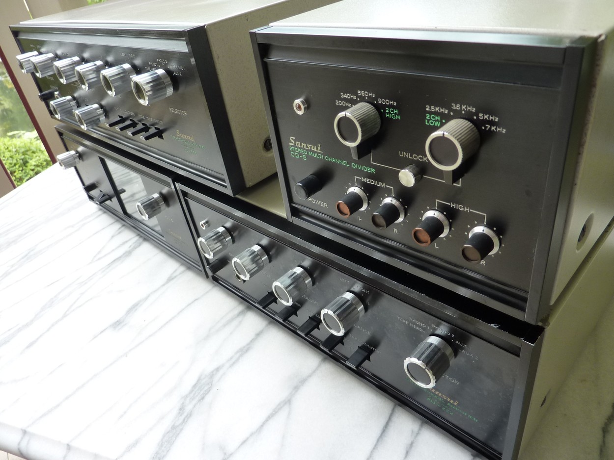

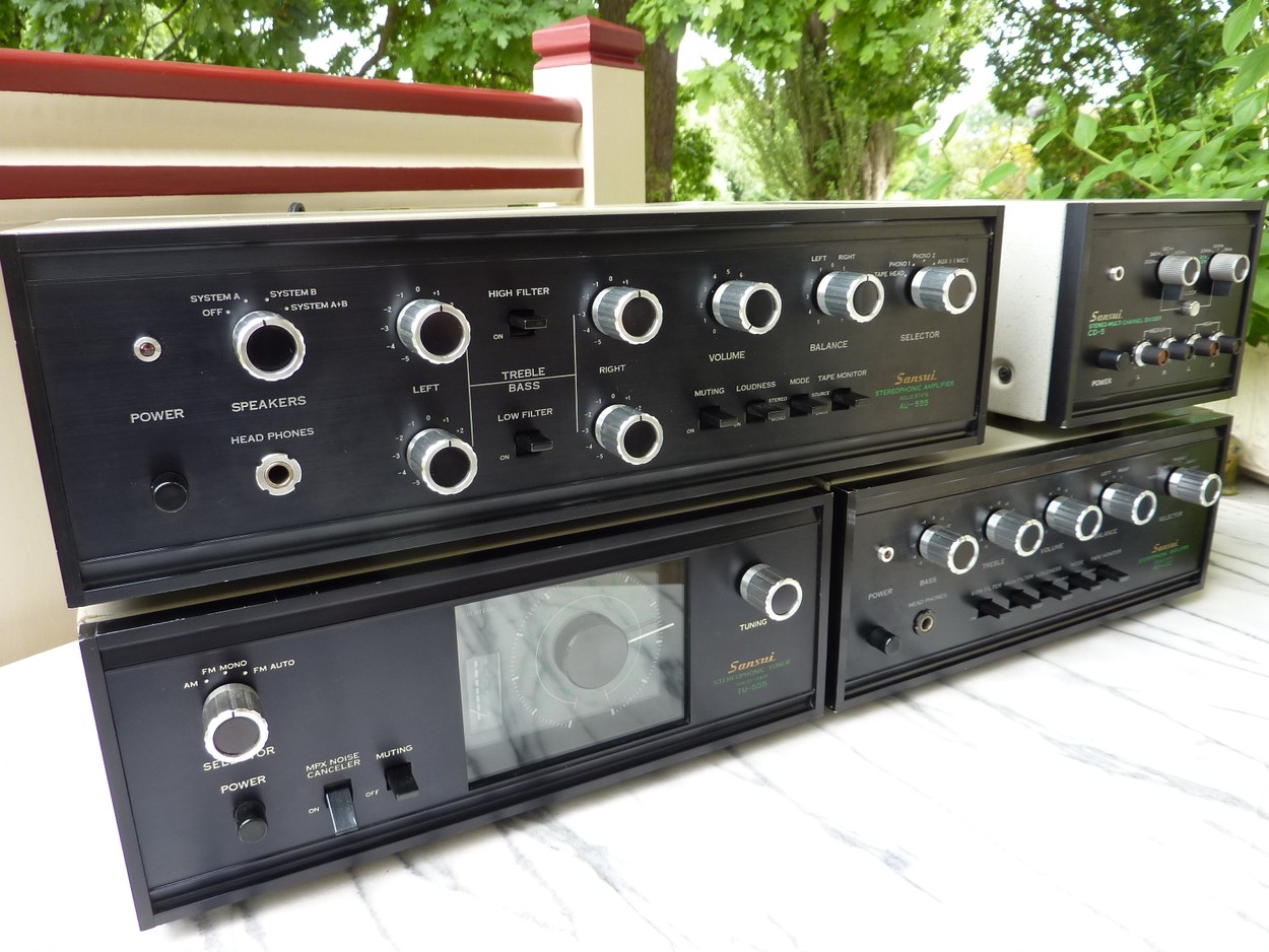

En complément de ce sujet voici le dernier arrivé pour tenir compagnie aux autres petits Sansui de la même lignée
