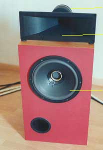

L'aventure "haut-rendement" a commencé pour moi il y a un peu plus d'une vingtaine d'années, au sortir d'une période "large bande" qui a été en ce qui me concerne une grande perte de temps.... et après une petite période transitoire au cours de laquelle j'ai travaillé sur une enceinte "classique" équipée en grave d'un 30 cm Cabasse 30BZ18, d'un médium (ex large bande) Diatone de 16 cm et de tweeters divers (Audax, rubans, etc...), enceinte que j'ai bien aimé, mais qui ne me satisfaisait pas totalement....
Ma première enceinte HR a été construite à partir d'un boomer 33 cm Audax PR33M0, un pavillon JBL 2370 et divers essais de chambres de compression (JBL 2425, 2426, Altec 802 et TAD TD2001....) les coupures ont évolué entre 800 Hz et 1200 Hz. Même si ce système avait beaucoup d'intérêt, son pavillon faisait ce qu'il pouvait....

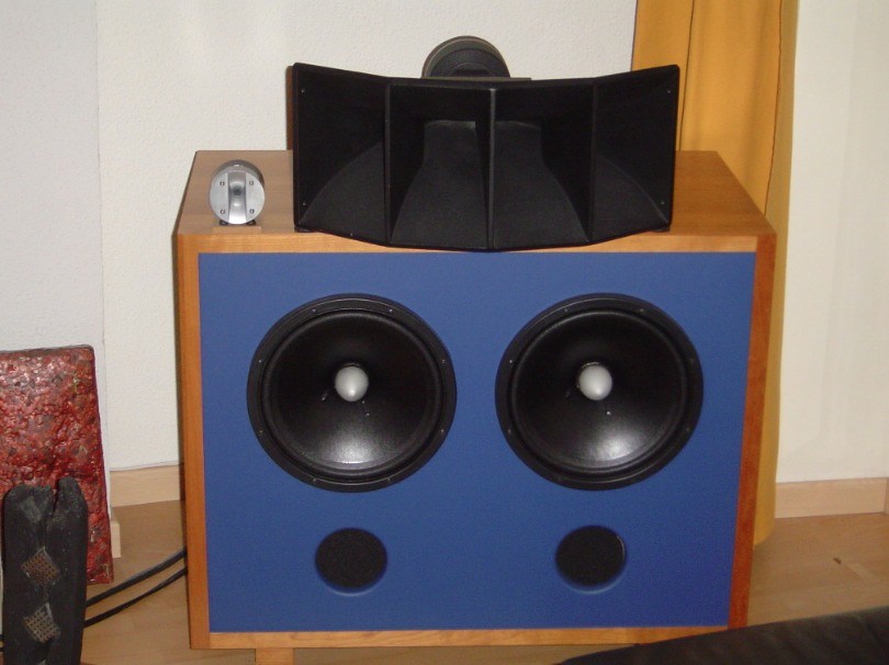

Une une paire de pavillons Ledauphin en bois sablé quatre cellules a été acquise il y a un peu plus d'une quinzaine d'années, afin de compléter des TAD2001, ces deux éléments ont été développés pour marcher ensemble, c'est une voie médium très performante à partir de 600 Hz et c'est celle que j'utilise encore aujourd'hui, même si je ne me suis jamais mis de limite en la matière.....
Le pavillon étant trop grand pour être placé sur mon caisson Audax, j'ai développé un caisson double HPs d'abord équipé de deux 33cm Audax PR330M0 puis de deux 31 cm Lambda Acoustics TD12S, des HP importés en direct des USA.

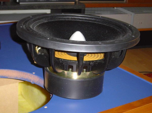

Satisfait sans l'être totalement des 31cm, avec leur placement cote à cote pas très judicieux (les HP en tant que tels sont très bons), je suis passé sur les enceintes actuelles il y a une dizaine d'années, et j'ai essayé les HPs Altec 416-8C et les 511-8G, 511-8LF, 511E et 511-8C actuellement. J'ai aussi fait des essais avec des JBL 1500al de très bons HPs.... mais je suis resté sur les 515-8C
