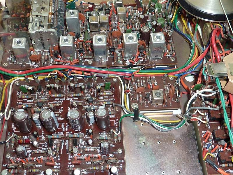

Inside....
P1010521 (Large).JPG (106.1 Kio) Vu 3928 fois
P1010522 (Large).JPG (138.77 Kio) Vu 3928 fois
P1010523 (Large).JPG (72.79 Kio) Vu 3928 fois
P1010524 (Large).JPG (71.42 Kio) Vu 3928 fois

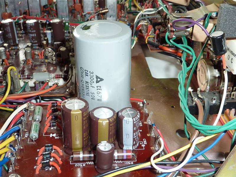

Tu as changé les chimiques :) ah sauf le filtrage tient ...

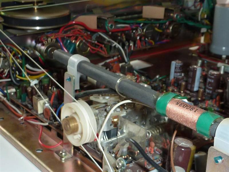

Pourquoi il y a cette antenne dedans ?
Re: Marantz model 28
Voilà, que dire d' autre, sinon que c' est un trés bon appareil, qui a pris un coup de jeunesse avec un recapage avec du Silmic...
Il a gagné en précision et en définition dans le bas et en aération dans le reste du spectre....
Il préfigure la série 22xx suivante...
dadatimi a écrit :Tu as changé les chimiques :) ah sauf le filtrage tient ...
Oui David, parce qu' aux mesures cette capa était trés bonne...
L' antenne à l' intérieur est celle pour la modulation d' amplitude...
Chose surprenante, quel que soit l'ampli (ou ampli tuner) les gros chimiques d'alim sont rarement nazes.

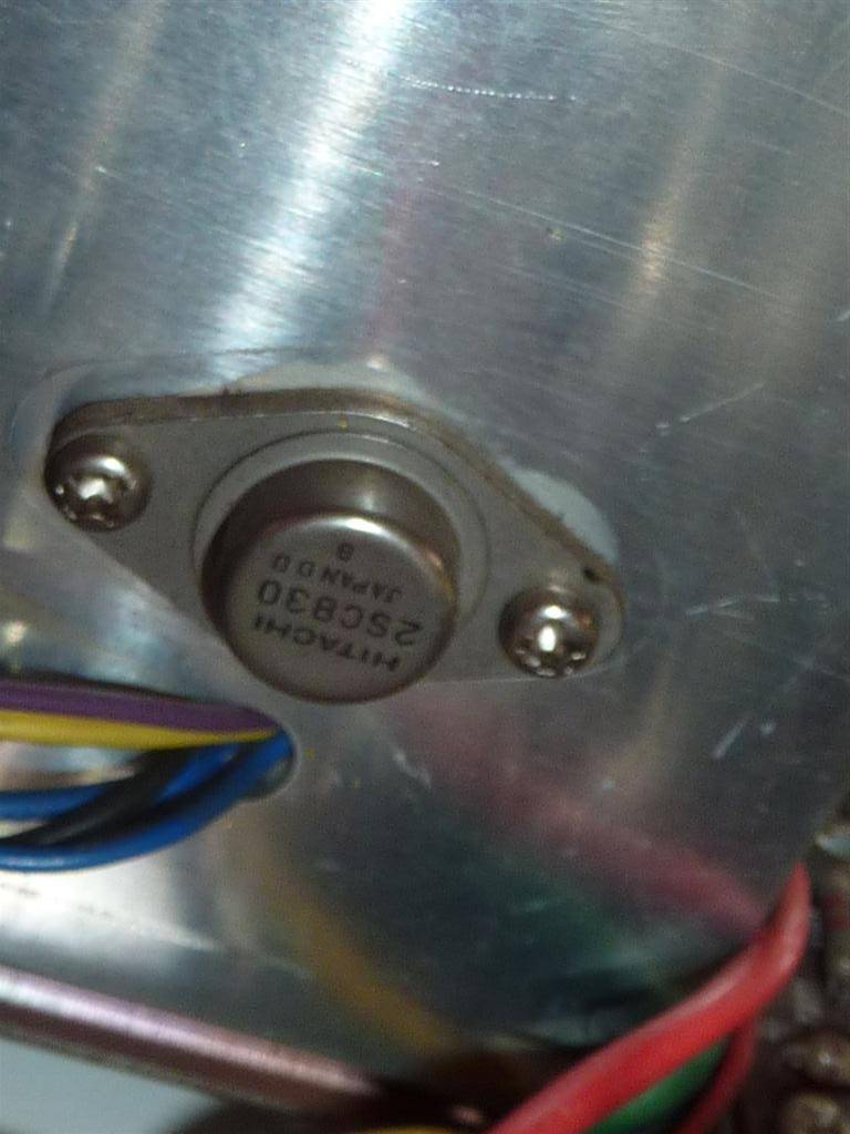

Tiens les 2sc830 je connais, j'ai les mêmes dans mon sansui300, il ne ferait donc qu'une petite vingtaine de watts ???

nono a écrit ::helloman: Ah ça non, il est pas moche... :repect: Il est même sublime, magnifique, splendide :miam: ...
:helloman: nono,
Tu as peut-être raison, sur certain documents c' est indiqué 30, sur d' autres 20....
