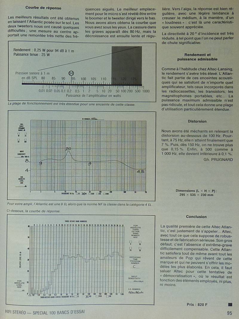

Je ne les ai pas écouté il y a une semaine, mais je viens de retrouver un BE datant de 1979 ..
Ils mesurent tout juste 100db / 1w / 1m
, je pense qu' il doit se situer plutôt autour de 96db, ce qui est déjà beaucoup...
