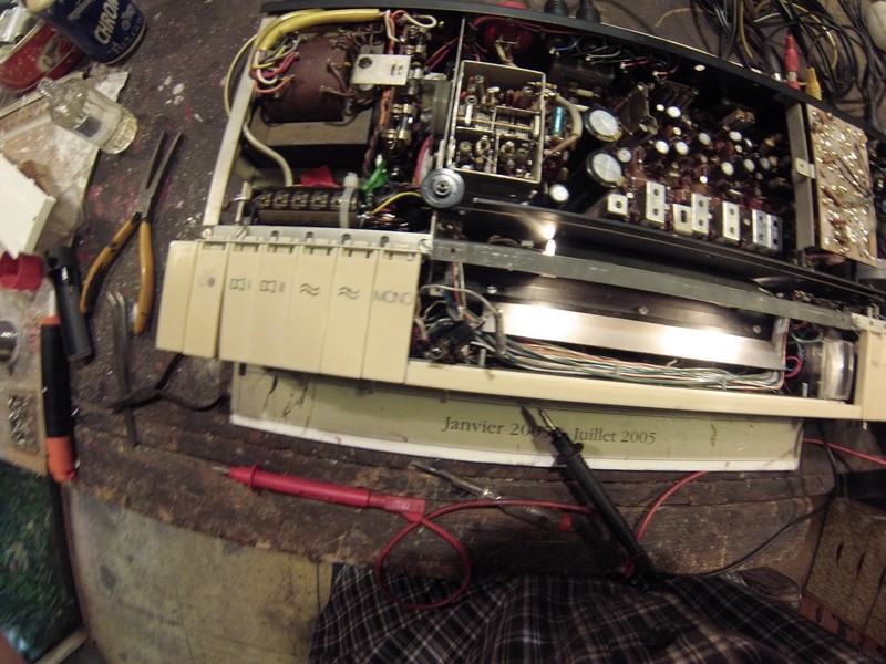

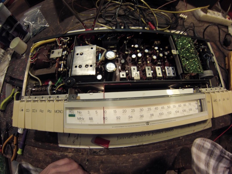

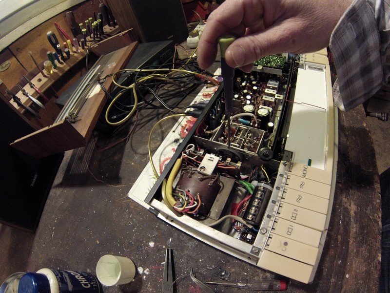

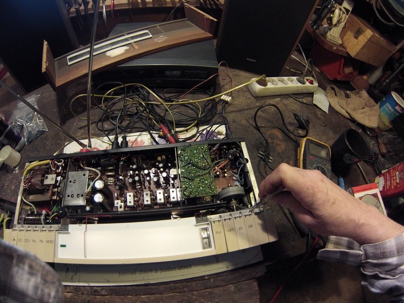

Argh ! A peine tout remonté, l’ampoule bricolée de la stéréo a grillée. Marre! Je monte une diode blanche avec une 600 ohms en série.
Tant pis pour le ton originel. C’est plus froid.

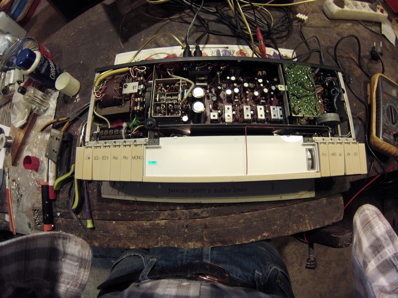

Impossible de rester sur ma station, je fini par comprendre qu’il y a du jeu sur la roue entrainant le condo variable. Il faut serrer fort sans bousiller cette petite vis difficile d’accès. Je repère ma station au feutre et monte l’aiguille.

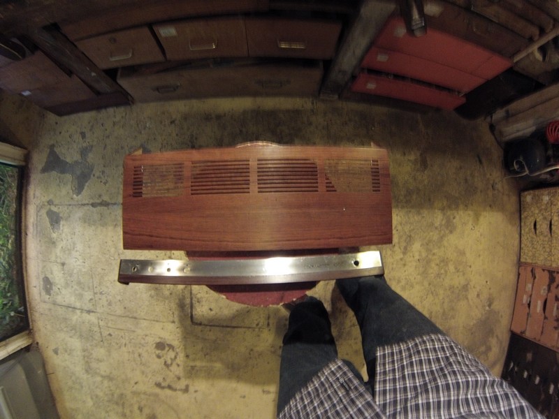

Avant de remonter les boiseries de très belle qualité (acacia je croie), je passe un coup d’essence de térébenthine et une cire incolore. La partie chrome, comme l’antenne au belguim.
Et je peux redémonter toute la partie tuner sous laquelle s’accroche ces (censuré) deux agrafes de la boiserie antérieure…

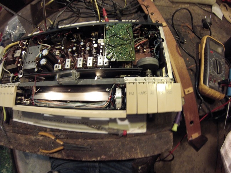

Toute ? Non pas toute ! Une fois posée ces agrafes, on ne peut plus viser la barre plastique antérieure. Je reredémonte ces (super censuré) agrafes, ce qui nécessiterait trois pinces pour éviter une suée de trois quarts d’heure, visse la barre, rereremonte ces agrafes, puis la partie tuner. Jamais vu un truc aussi mal conçu.
Et si je vous dis que j’ai oublié de remonter le cache de l’aiguille du galvanomètre, et qu’il faut tout redémonter pour la poser, vous ne me croirez pas ? Vous avez tord ! De plus il me faudra redresser l’aiguille et la recentrer pour que ca ne frotte pas le cache. Je suis maudit…

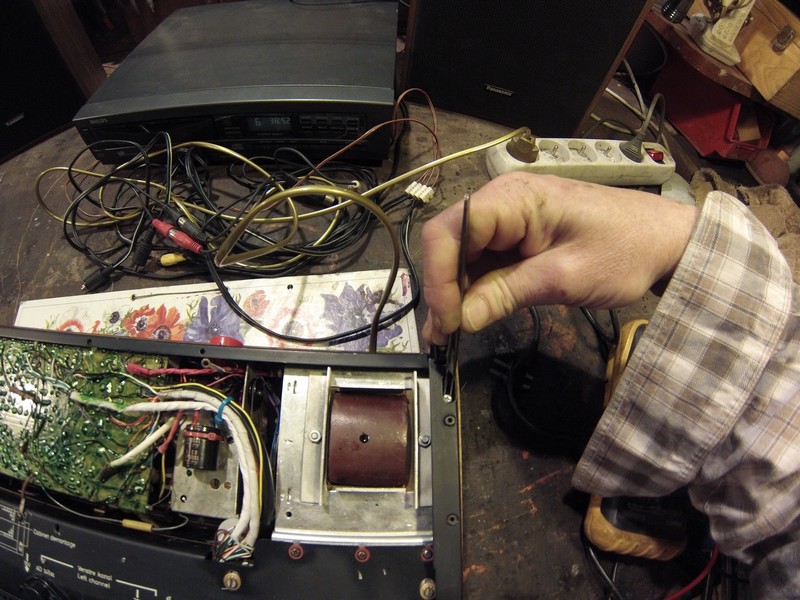

Vissage de la boiserie supérieure ! N’Y a pas intérêt à lâcher la vis qui tombe à tous les coups dans les circuits,et il y en a quatre, ZEN…

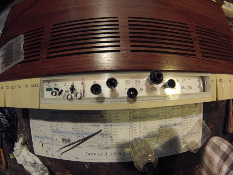

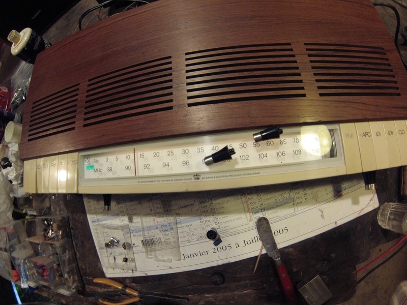

Ce n’est pas fini : trois boutons sur cinq sont cassés. BO a voulu faire beau avec un truc sans vis de serrage et mixte alu/plastique avec un circlip interne serrant trois bouts de plastique cassant.
Sur l’un qui n’a qu’un bout de cassé, je peux recoller à la cyanolite.
Sur les autres, je collerais à l’araldite un morceau taillé de gaine de cosse électrique dont le diamètre correspond à la tige métal.
Et il me faudra meuler un boulon cloche de 5 puis le polir pour remplacer un demi bouton alu manquant.
Le résultat est correct, mais il est rond au bout. (On voit la gaine de cosse en dessous)

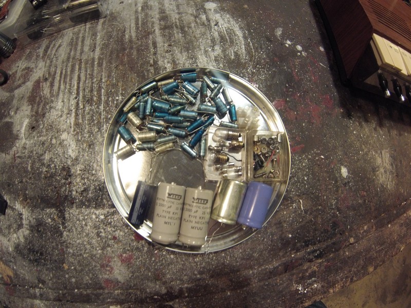

Une partie des pièces remplacées, les collectionneurs de condensateurs vintages peuvent me faire une offre.
Le voilà tout beau tout propre. Papa, j’espère que tu l’entends chanter…
Mais moi je vais me coucher, on l’écoutera une prochaine fois. Bonne nuit à tous.

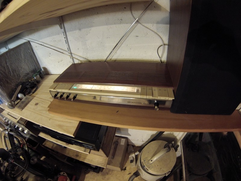

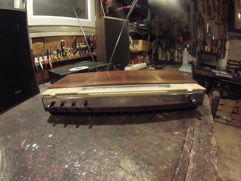

60ième et dernière photo. Ouf ! Pour le moment, il reste dans l’atelier, marié avec des Scott 176 et un lecteur Kenwood je sais plus quoi. Il sera au plus près pour la prochaine réparation que je subodore proche…
Et l’écoute ? Ça sert aussi à produire du son, pas seulement à occuper les bricoleurs…
D’abord, il est peu puissant, ses 20W annoncés me semblent plutôt exagérés. Les basses saturent au-delà des ¾ du volume.
Sur mon disque test, qui est du reggae d’Aswad, très marqué dans les extrêmes, je trouve que les basses sont assez bien restituées, plus chaudes que sur mon Yamaha CR620, moins que sur mon Scott 255S. Les médiums sont bien présents mais peu distincts les uns des autres.
La surprise est plutôt sur les aigus ; Ils sont très clairs, secs, presque métalliques…
Je pense que c’est accentué par les enceintes Scott 176 qui manquent de douceur.
Sur ce morceau, j’en viens à baisser les aigus et légèrement augmenter les basses.
Il faudrait que je l’essaye sur des enceintes françaises, mais il n’est probablement pas assez puissant pour driver mes phonophones. Je vais quand même essayer plus tard.
La partie tuner est pas mal dans son filtrage, pas toutes les stations avec son antenne, mais bien séparés. Dommage que ce soit en mono, cet exemplaire n’ayant pas la carte additive appelée stéréo décoder.
De toute façon, il faudra que j’attende que les nouveaux condos se forment pour me faire une vraie idée de ses possibilités. A mon avis, c’est un bon petit receiver, pour le classique plutôt, avec des enceintes anglaises peut être, ou tout simplement des BO ? Mais son principal atout reste son esthétique hors norme, son originalité principale son plus à la masse, je ne suis pas près de l’oublier.
