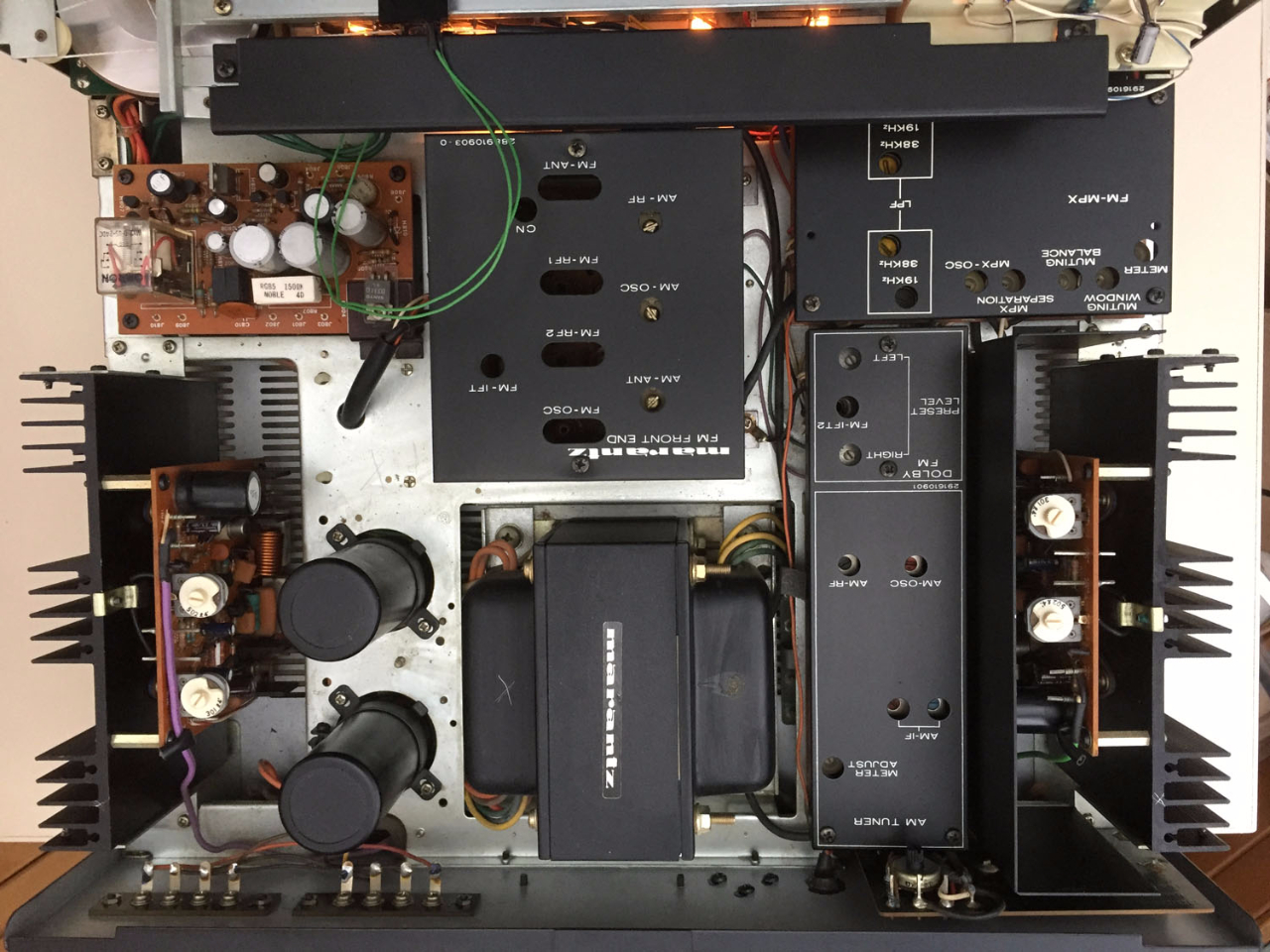

Les 2 cartes driver puissance ont été recapées, ça sonne déjà mieux....OUF
int 2240.jpg (984.18 Kio) Vu 4328 fois
Petit soucis en réception FM...le vu mètre signal ne dévie qu'en MONO en stéréo il reste sur 0 ???
malgré tout la recption reste correcte ????
Si je tenais le petit C.. qui a fait des croix partout ????
Amicalement

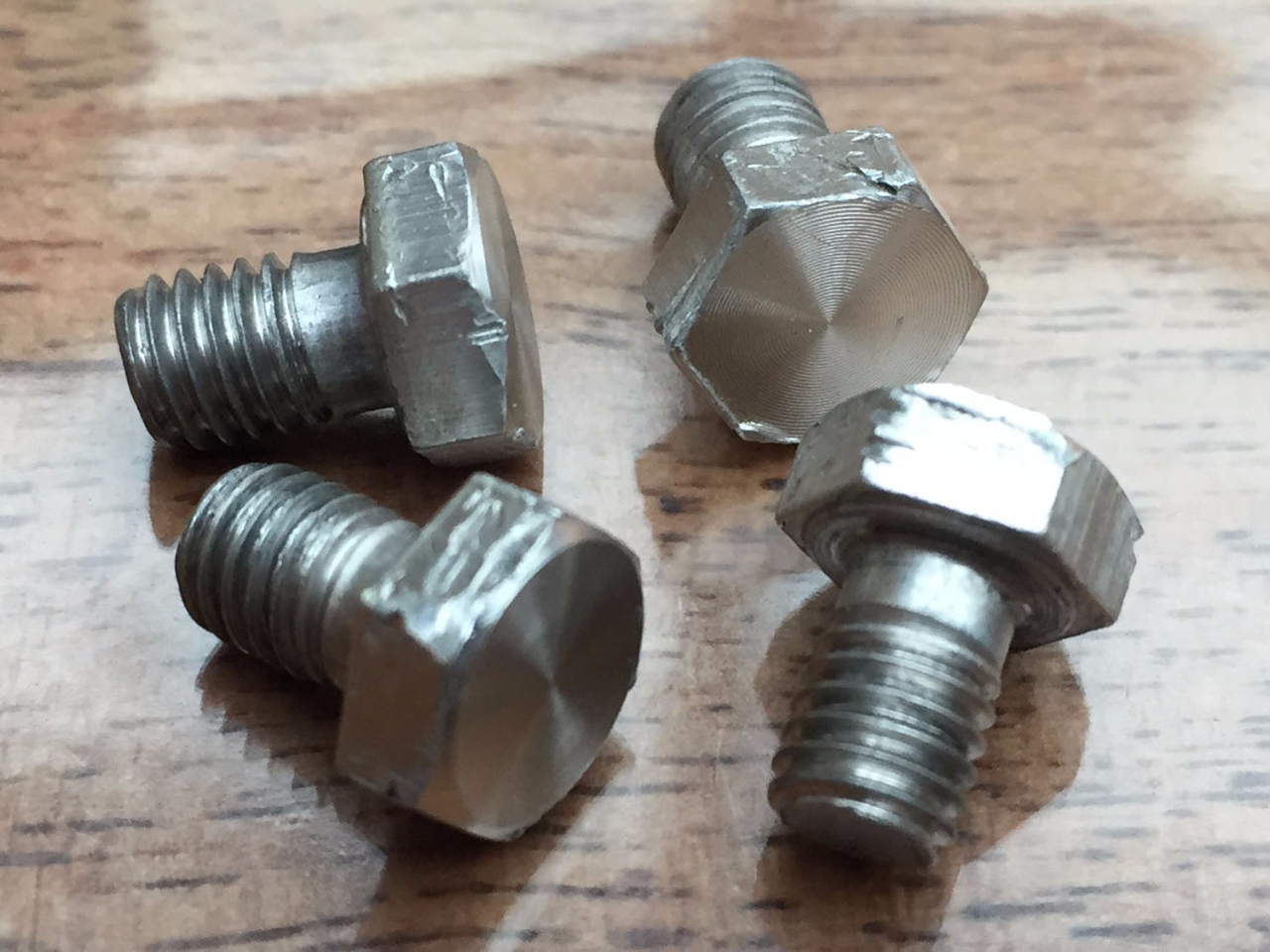

En attendant un CI pour la FM , je fais une beauté a ce 2240... nettoyage a ' l'eponge magique ' reste le problème des 4 vis de façade...
vis marantz 2240.jpg (874.45 Kio) Vu 4297 fois
Regardez moi ça, incroyable le gars il a démonté ça a la pince etau c'est pas possible... des vis en alu :mur:
J'ai trouvé ces vis en alu un peu plus longues, mais j'ai un tour...
