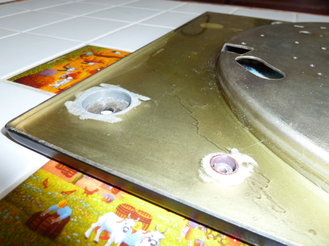

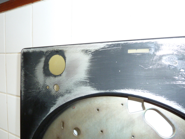

Une foi que la résine est bien sèche, avec une lime électrique (outil quasi indispensable si il en est) il est facile d’araser tout ce qui dépasse des protections anti-résine.
De l'autre coté de la plaque, les trous devenus inutiles ont été remplis par la résine, un beau ponçage avec peu être un peu de mastique à carrosserie pour parfaire le travail et la platine est prête à allé en peinture.

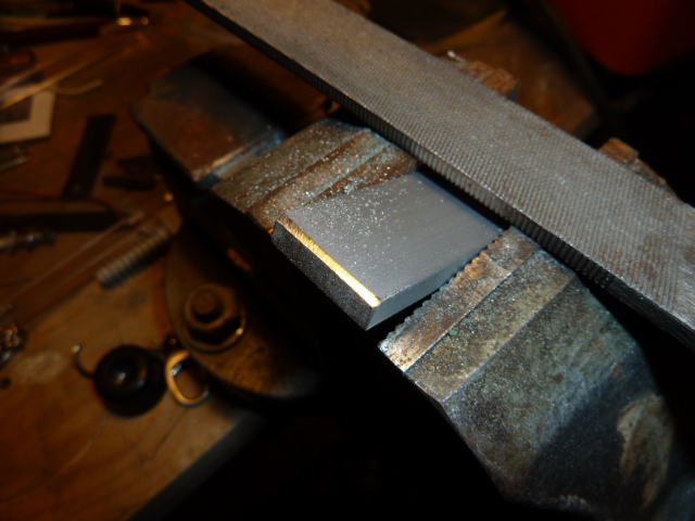

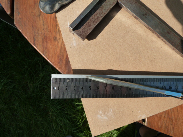

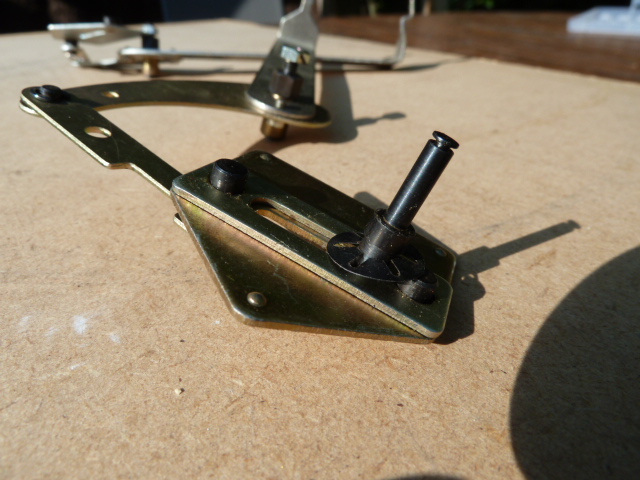

De retour chez moi j'ai pu me remettre un peu sur mes L75.
Après l'amortissement des plaques, autant continuer avec elles, je propose de modifier la transmission du sélecteur de vitesses de la glissière jusqu'au galet.

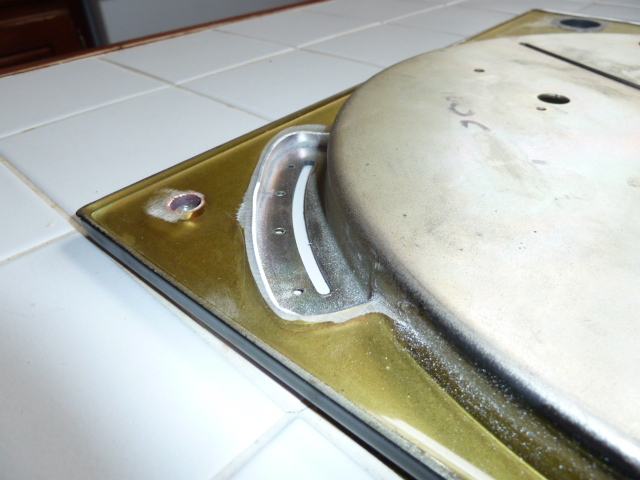

La première étape et le remplacement de la glissière d'origine par une autre plus rigide et sans jeux faite "maison", la glissière d'origine étant un nid à jeux.
Comme on le voit sur la photo, la glissière d'origine est très mince, et sans compter le jeu qu'il y a dedans son adhérence à la plaque est fait avec la rondelle diaphragme, ce qui la rend très faible.

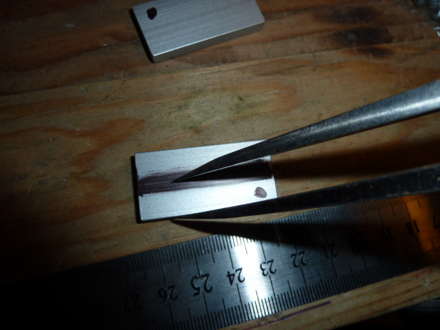

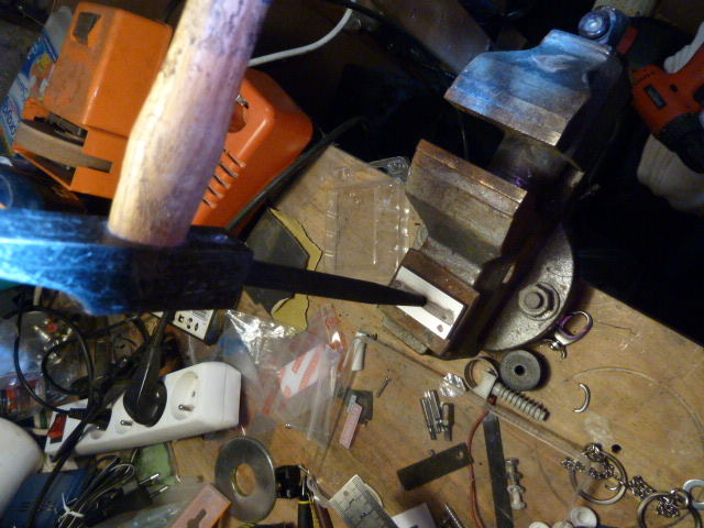

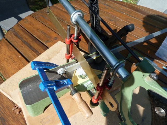

J'ai choisi de faire les nouvelles avec du profilé d'alu de 20mmx5mm de section. J'aurai préféré 25 ou 30 au lieu de 20, mais je n'ai pas trouvé et avec 5mm d'épaisseur la rigidité sera comme il faut.
Voici les différentes étapes.

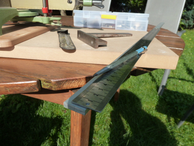

Comme j'ai choisi d'en faire d'avance, j'ai mis une butée qui m'a permis d'en faire plusieurs sans avoir à mesurer à chaque fois.

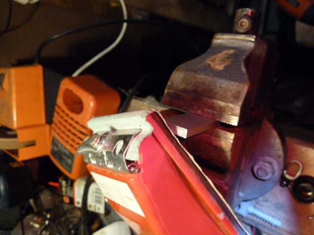

L'un des inconvénients de l'usinage de l'alu est qu'il encrasse les outils, surtout les limes qui sont difficiles à récupérer, il faut lubrifier au pétrole, pour ébavurer ou tout autre intervention où c'est possible il vaut mieux utiliser une cale à poncer avec une toile qu'il sera possible de changer facilement.
Ensuite faire deux petits chanfreins du coté où se trouvera la plaque de manière à ce que la graisse qui sera mise la ne soit pas trop refoulée mais qu'elle ai plutôt tendance à aller à sa place.
Ensuite vient le perçage:
Suite au prochain épisode, j'ai atteint le cota.
