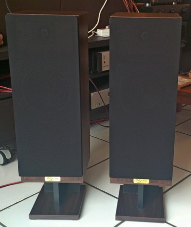

...et maintenant avec caches et signatures (merci Violet !) , et les voilà redevenues opérationnelles :
Dans l’idéal il faudrait que je m'occupe des mousses des passifs, mais puisqu'elles tiennent, elles attendront.
Pas de pointes non plus pour l'instant, mais des pieds en feutre, plus pratiques pour les déplacer.

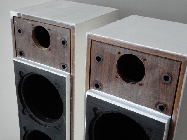

Le Tweeter est réparé. Je n'ai pas pu faire de photo car mon appareil n'est pas très bon et on n'y voyait rien.
Donc le fil de la bobine est ressoudé mais je ne sais pas comment réaliser le futur montage le plus propre possible avec les encoignures cassés.
Peut-être avec des rondelles cuvettes.
J'entreprends donc le "relookage" des enceintes et pour ne pas polluer ce post de présentation je vais en ouvrir un autre dans la rubrique DIY.
Juste une petite photo des travaux, je reviendrai plus tard lorsqu'elles seront terminées pour vous les présenter. Cordialement.
