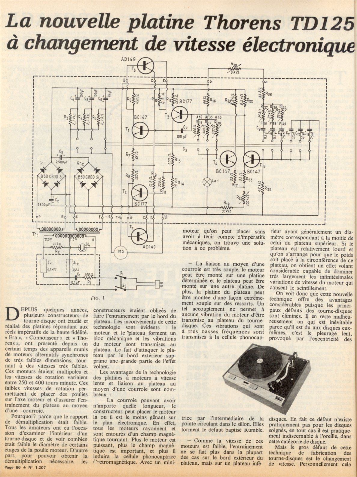

Le Haut-Parleur n° 1207 du 17 avril 1969.

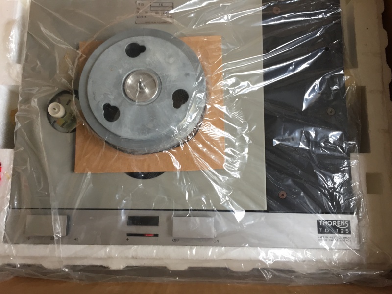

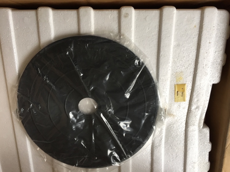

J' ai le plaisir de vous présenter ma platine Thorens TD-125 donc voici une petite photo.
Son histoire débute ainsi:
Tout d'abord, je précise que je travaille et habite du côté de ceux qui ont voté pour le Brexit.
Je cherchais donc depuis longtemps une platine vinyle un peu haut de gamme sur "Leboncoin" local qui s'appelle Gumtree.

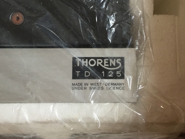

Un jour je tombe sur une annonce mal écrite qui propose une platine neuve Thorens TD-125. A ce moment là, je ne connaissais pas; je me renseigne sur notre superbe forum et ma curiosité commence à se réveiller: une TD-125 Mk1 sortie en 1970 qui serait proposée à la vente en 2016 comme neuve ? bizarre
De toute façon, le gars qui propose la platine n'habite pas très loin de chez moi donc je prends contact avec lui (échange de mails) et pour finir me donne rendez vous devant une petite gare ou il arrive à pied avec une grosse caisse sous le bras.
Le gars est Roumain et me raconte que son frère a acheté dernièrement une maison en Angleterre et a trouvé cette caisse dans la cave.
Méfiant, je cherche l'arnaque mais la platine a l'air "neuve" dans son emballage d'origine avec les petits sachets de dessicant
Le carton permettant d'isoler le plateau du palier pour le transport

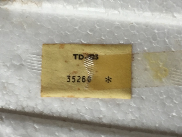

Numéro de série: 35260 C'est bien une TD-125 et le vendeur n'est pas trop gourmand: on finit par faire affaire.
La platine est en bon état: tout juste un peu d'oxydation aprés être restée 45 ans environ dans une cave (enfin, je suppose....)
la suite bientôt....

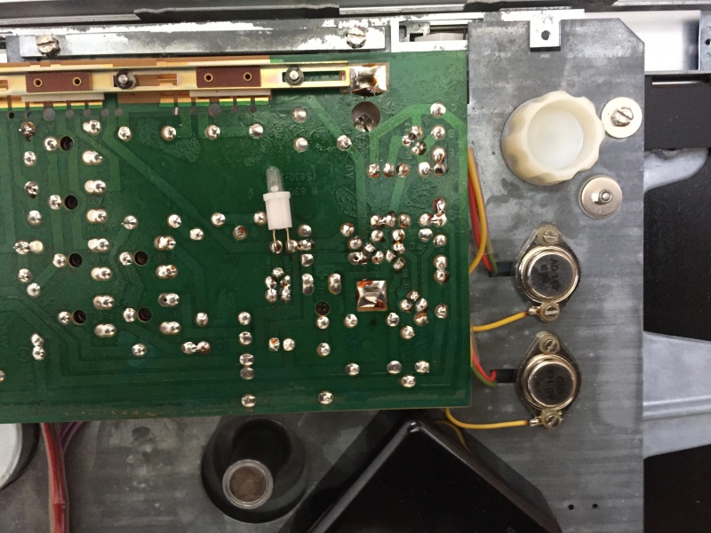

Une fois branchée, la platine ne démarre pas: en fait les potentiomètres de la carte électronique qui règlent la vitesse de rotation sont oxydés, un petit nettoyage permet à la platine de démarrer mais elle ne tourne pas à la bonne vitesse: il suffit de changer les condensateurs chimiques qui ne sont pas tout jeunes.
Voir ce fil: viewtopic.php?f=11&t=57408

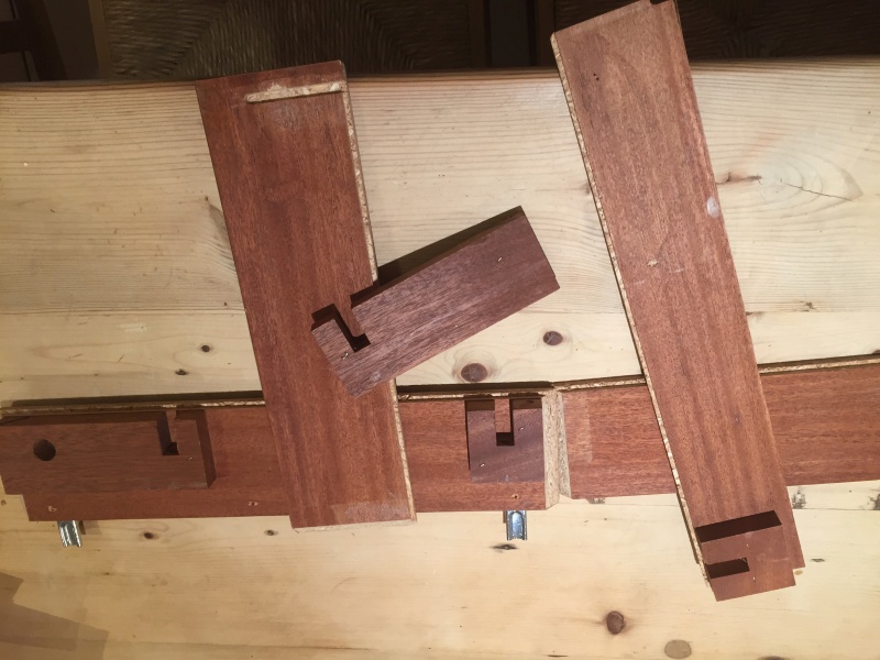

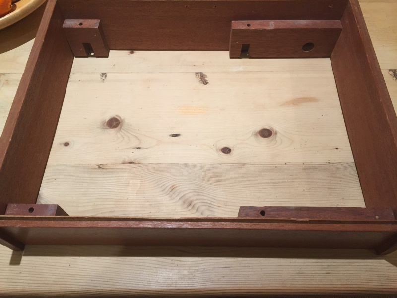

Je me mets donc à la recherche d'une plinthe sur la baie anglaise et je n'ai pas à chercher longtemps pour en trouver une, pas chère du tout.
oui, elle n'est pas chère mais vous n'allez pas tarder à savoir pourquoi:
Bon, il y a un peu de boulot...

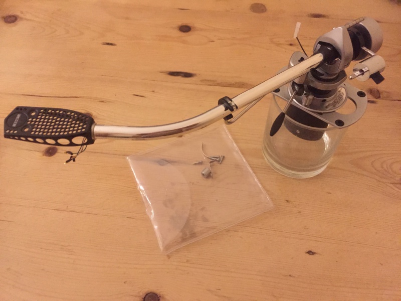

Reste à trouver un bras et tant qu'à faire, étant dans le pays de sa gracieuse majesté, autant essayer de trouver un bras SME pour ma TD-125 qui le vaut bien .

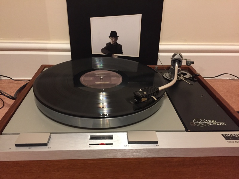

Me voilà donc en possession d'un bars SME 3009 "improved" mais avec une coquille fixe. Ca serait à refaire, j'en prendrais un avec une coquille amovible car c'est un peu galère pour monter une cellule dessus.

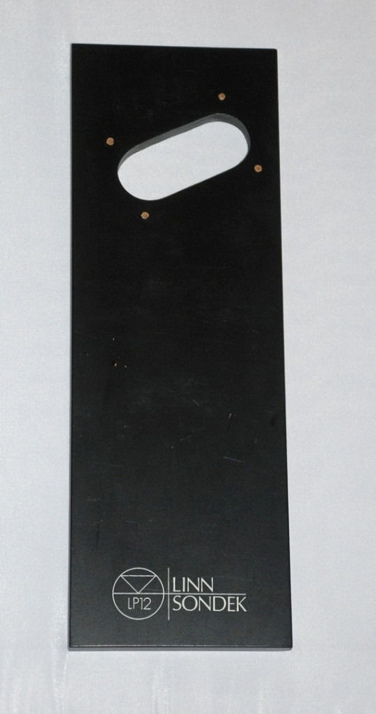

En trainant sur Gumtree, je trouve un "arm board" bradé et ayant pris soin de vérifier que les dimensions étaient pratiquement identiques à celle d'une TD-125, j'achète ceci:
Grosse erreur, car comme je l'apprendrai plus tard; même si la platine a quasiment les même dimensions que celle d'une TD-125, le trou oblong de fixation du bras n'est pas du tout positionné au bon endroit.
la suite.... bientôt.
qu'est-ce qui vous dit que le trou oblong n'est pas au bon endroit ? Parce qu'il y a LYNN écrit dessus ?
Pour ma part il me semble bien orienté contrairement à tous ceux que l'on peut voir (sur le NET) montés n'importe comment avec l'embase du bras parallèle au bord de la platine
avez vous le gabarit de montage du bras pour le certifier ?

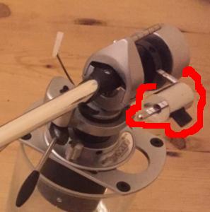

Au fait , la masselotte pour régler la force d'appui n'est pas d'origine et sa masse n'est donc pas conforme ! le réglage de la force d'appui ne peut donc pas être bon
si vous avez besoin de pièces SME : MP

inspecteurClouseau a écrit : qu'est-ce qui vous dit que le trou oblong n'est pas au bon endroit ? Parce qu'il y a LYNN écrit dessus ?
Je ne parle pas de l'orientation mais de la distance entre l'axe du pivot du bras et l'axe du plateauPour ma part il me semble bien orienté contrairement à tous ceux que l'on peut voir (sur le NET) montés n'importe comment avec l'embase du bras parallèle au bord de la platine

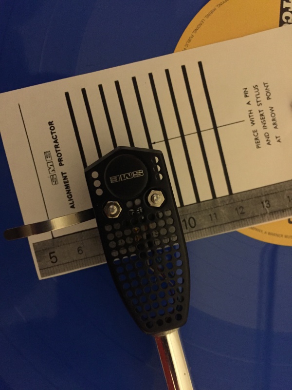

J'en ai effectivement un téléchargé du forum vinylengine mais j'ai un problème avec car il est stipulé dans le nom du fichier qu'il n'est pas à l'échelle mais rien ne me permet de déterminer l'échelle en question. de plus je suis obligé de positionner le bras en bord du trou oblong et en utilisant le protractor d'alignement SME , je n'arrive pas à aligner (voir la photo, c'est plus parlant).avez vous le gabarit de montage du bras pour le certifier ?
Quelqu'un peut il me donner la distance théorique entre le pivot du bras sme et l'axe du plateau?
embêtant ça.Au fait , la masselotte pour régler la force d'appui n'est pas d'origine et sa masse n'est donc pas conforme ! le réglage de la force d'appui ne peut donc pas être bon
