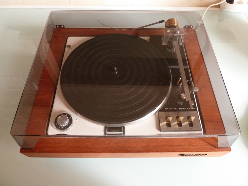

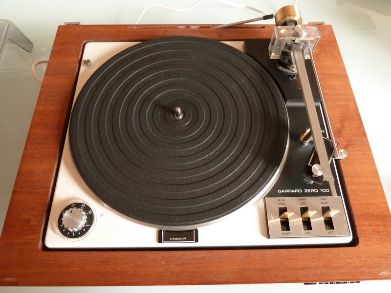

quelques photos pour agrémenter le sujet de la platine toute propre. J'attends une cellule neuve pour vérifier son bon fonctionnement (qualité du signal).
quelques vues d'ensemble :

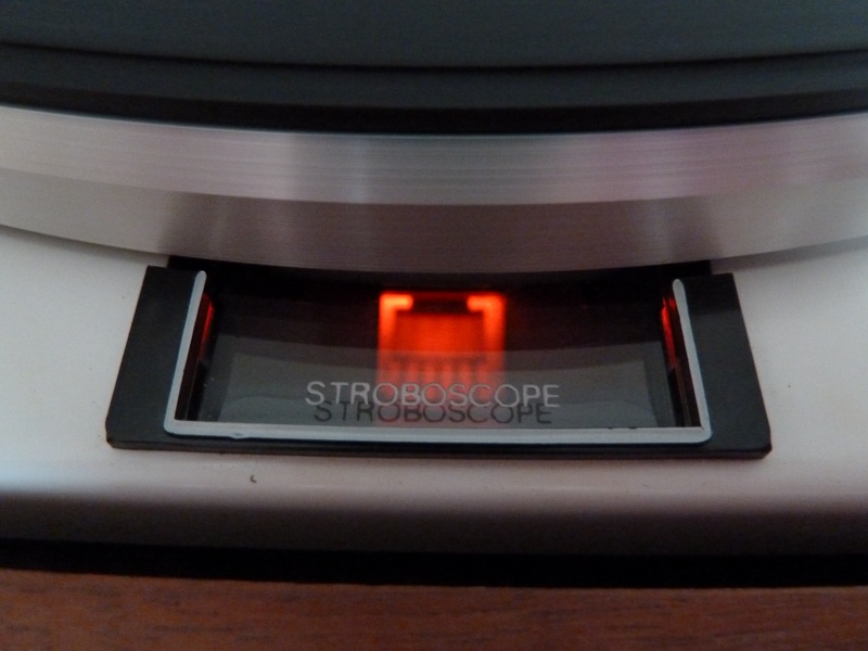

le stroboscope pour un réglage fin de la vitesse :
stroboscope garrard zero 100 s

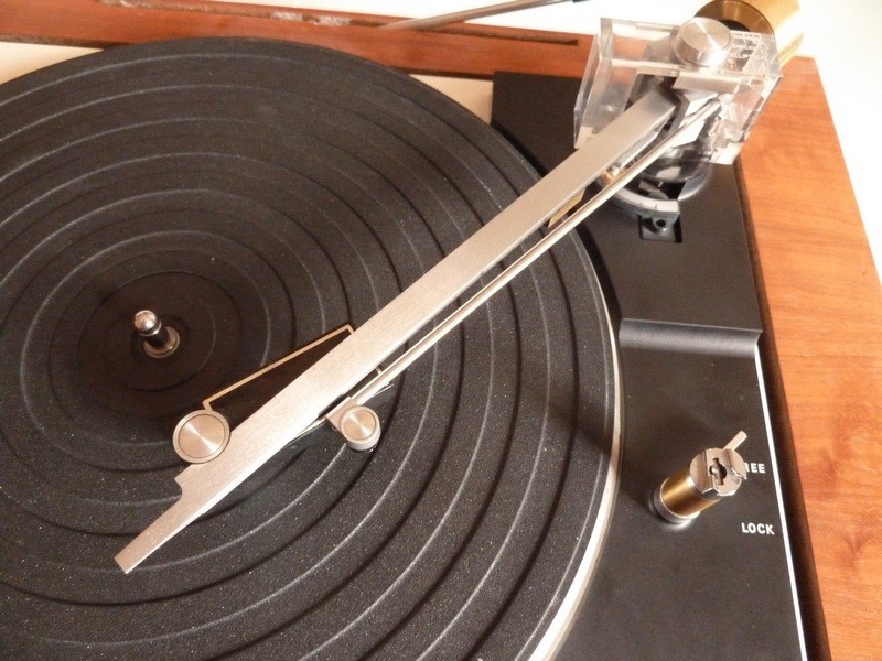

le bras au repos et en fin de lecture :
bras au repos
bras au repos

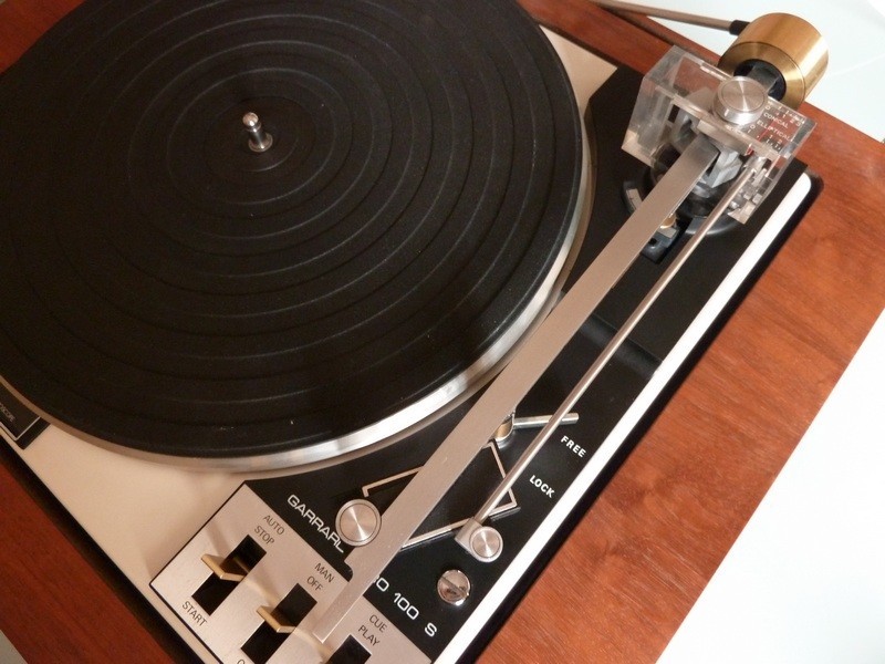

blocage du bras et échelle graduée correspondant à la force d'appui :
échelle graduée pour la force de poussée correctrice de poussée latérale en fonction de l'appui vertical et du type de pointe de lecture. Le repère est censé être sur la même échelle que la force d'appui :
