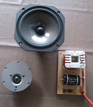

penfall
Messages : 466
Re: AMPLI 300B SE - CONSTRUCTION
Message par penfall »
une petite photo de l'avancement
Essais prévus le week-end prochain 8-)
Messages : 6326
gean-mimi a écrit : C'est exact, mon 300B fait chanter mes FH à merveille Audax )HM210Z0 et Tweeter Morel Suprème ST1108) :love:
Oui ... sans doute, mais il y a fort peu de chances que ces haut-parleurs, aussi bons soient-ils, arrivent à reproduire ce que ces appareils sont à même d' amplifier.
Tout ce qui fait la différence entre des amplis monotriodes "bien construits" et tous les autres sont leurs facultés à restituer la moindre des informations qui leur arrive, et ce avec une distorsion harmonique subjective très faible.
Ces haut-parleurs vont faire passer l' essentiel du message à la trappe, et dès qu' il y aura besoin d' un peu d' énergie, les amplis vont s' écrouler.
A la base, ils n' ont pas été conçu pour fonctionner sur du bas-rendement.
