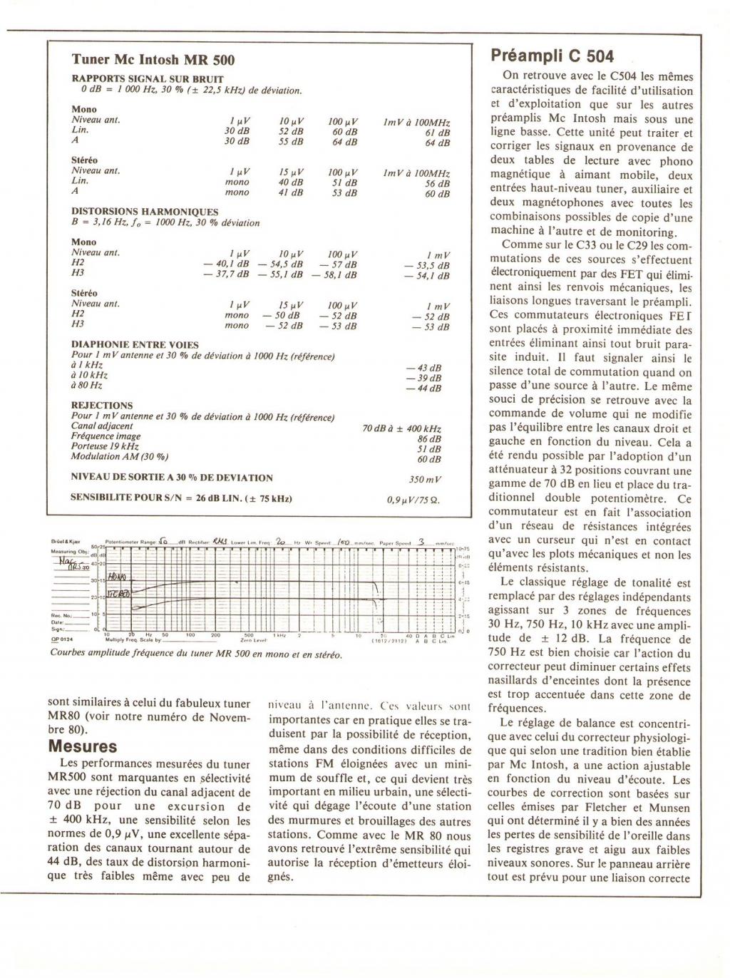

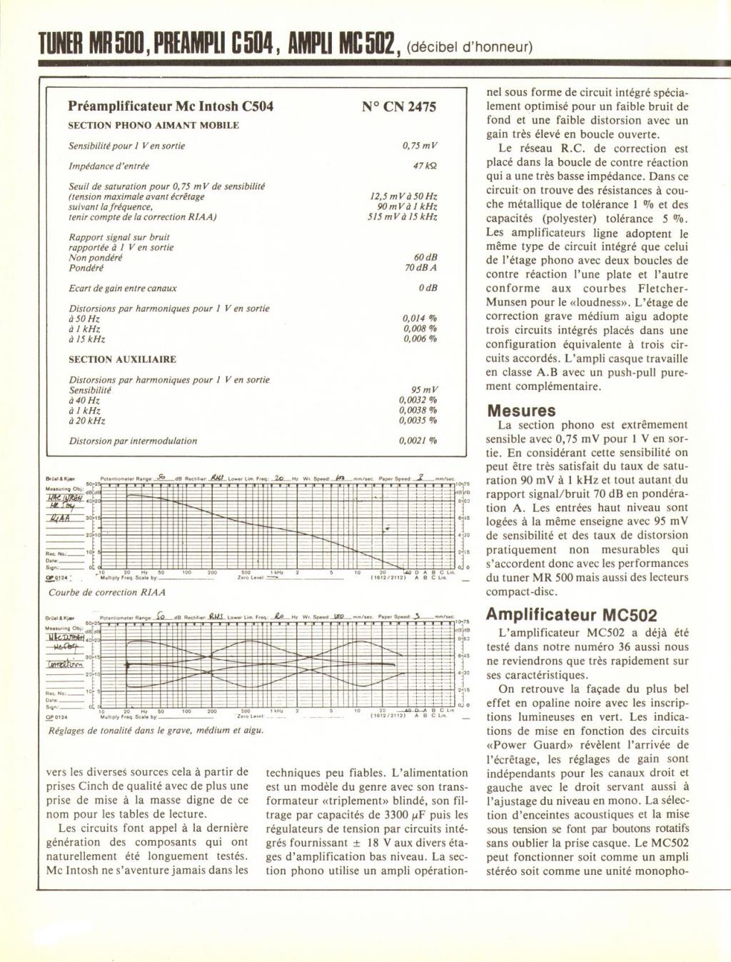

Et pour finir, un peu de lecture ... Gracieusement piqué à Hencot sur le forum Cabasse.vraiforum.com ;)
