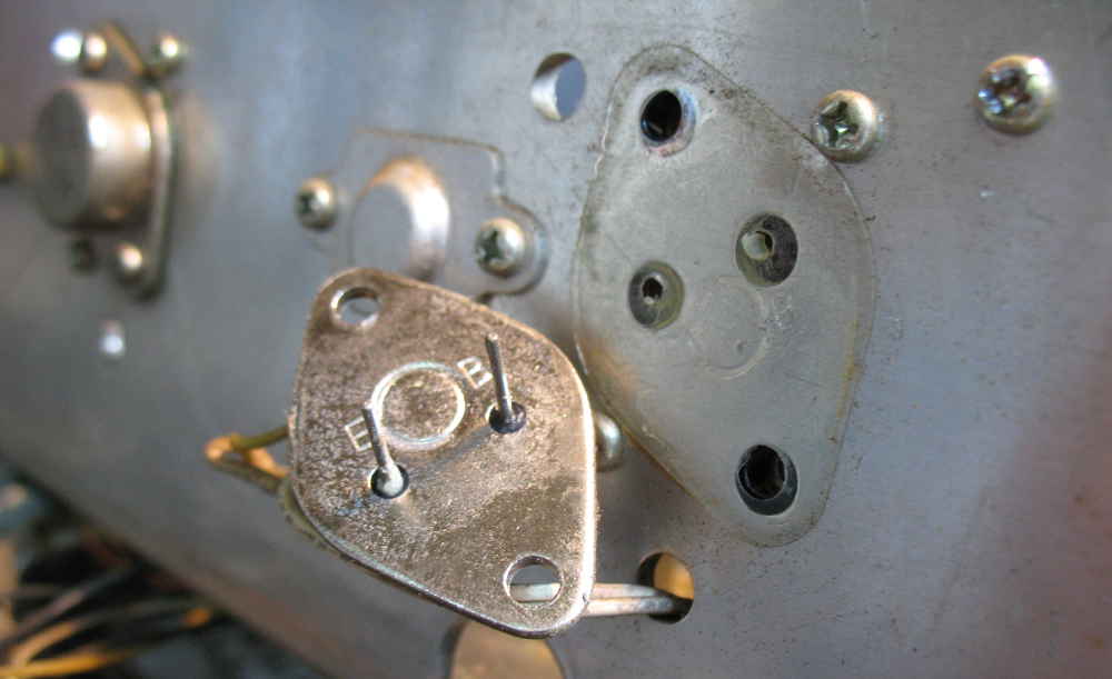

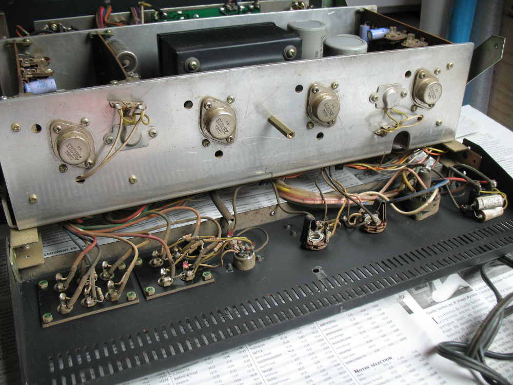

Démontage du panneau arrière et graissage des Sanken qui en avaient grandement besoin :

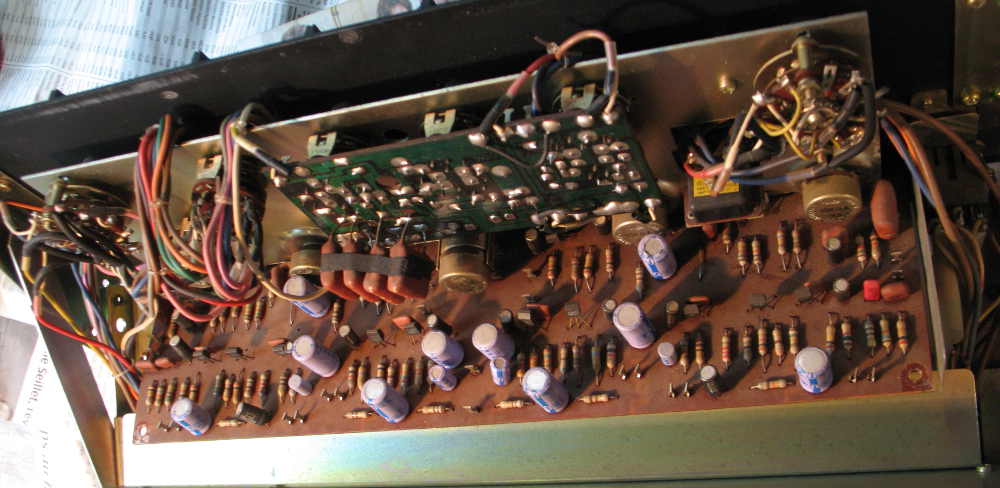

Le démontage du panneau frontal dévoile une flopée de chimiques à remplacer :

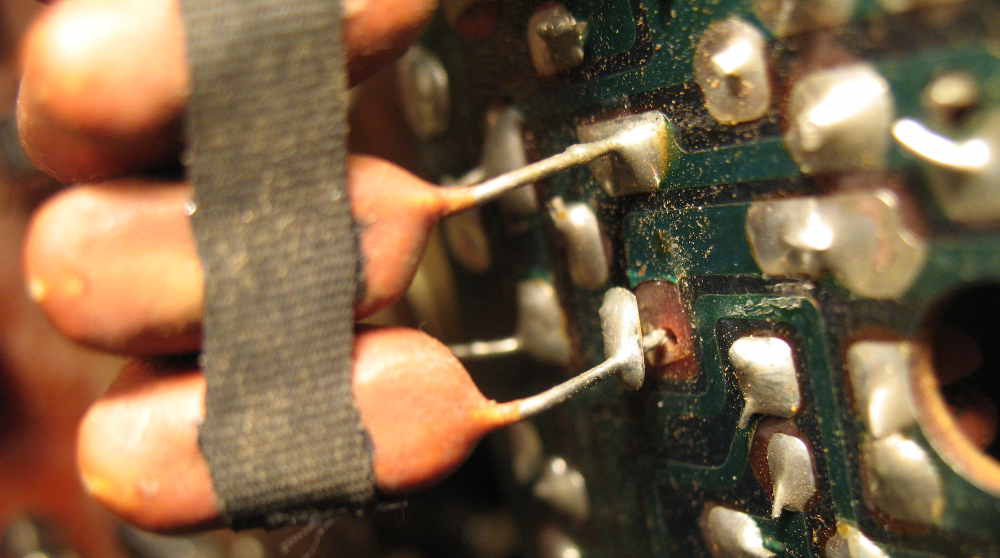

Sur la carte de filtrage, une panne dont la provenance est certainement postale :
Les chimiques de sorties BF, entourés de spires, sont un peu plus compliqués à remplacer. Plusieurs solutions :
1/Les vider et en mettre des neufs à l'intérieur, impossible dans mon cas puisque mes Roederstein sont d'un trop grand diamètre et je tiens absolument à les utiliser.
2/Les remplacer mais il faudrait refaire la self; trop chiant.
3/Laisser les anciens en place et en mettre d'autres en dessous, impossible car il n'y a pas assez d'espace disponible.
4/Laisser les anciens en place et en mettre d'autres à coté, solution retenue et pour laquelle deux trous ont été percés et du chatterton collé sur la photo ci-dessous:
L'ampli, presque terminé :
