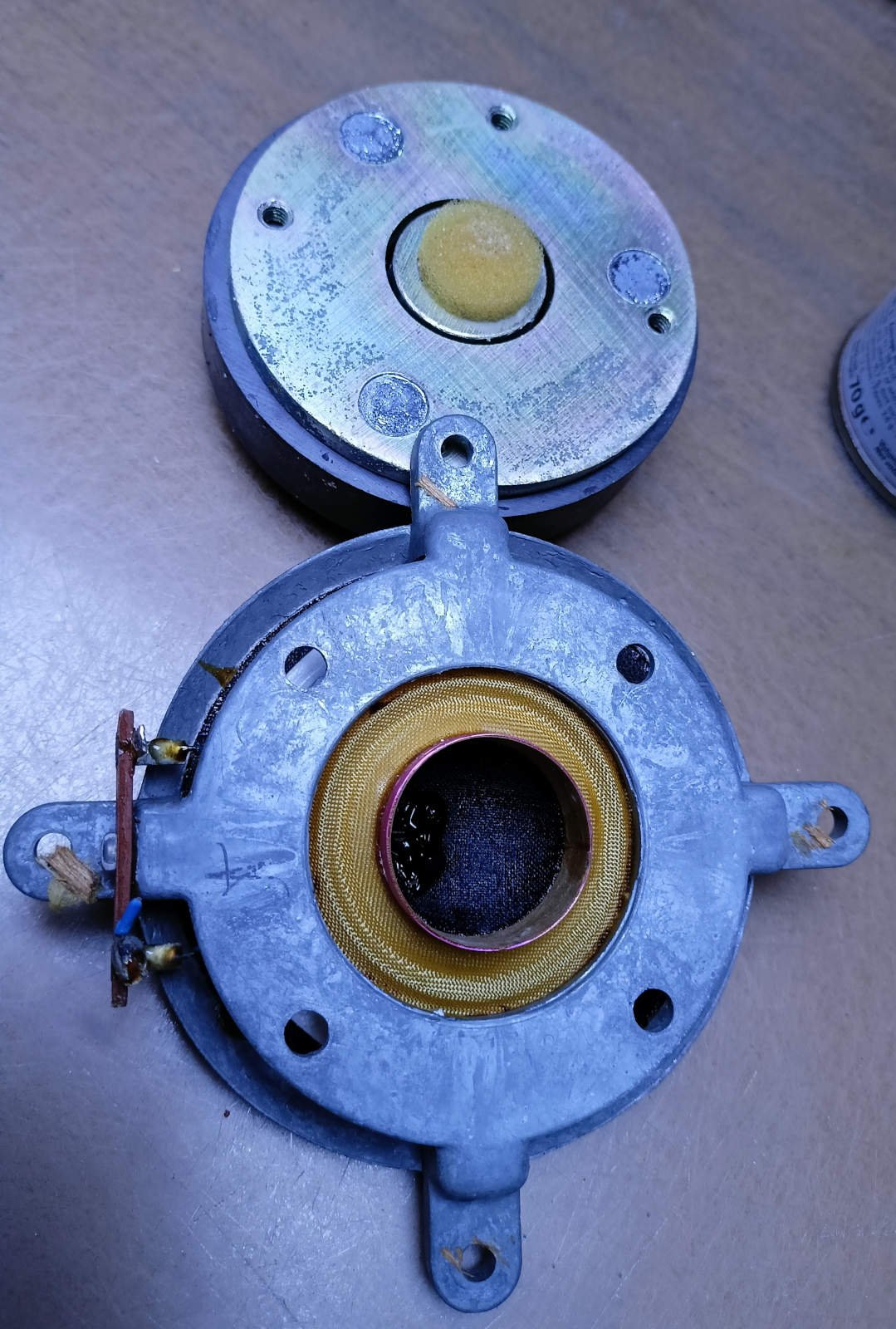

enceintes bricolées avec pour une un filtre absent et horreur boomer et tweeter câblés en parallèle
à coup sûr un tweeter est parti en fumée
vérification à l'ohm-mètre > coupé
par chance chez Leak l'aimant se démonte
et permet un vrai accès à la bobine qui s'avère être intacte ce qui suppose une tresse coupée ou fil coupé entre la bobine et la soudure dans le dôme du tweeter ( présence d'un rivet)
c'était coupé entre le fil et le rivet
par miracle un coup de chauffe au fer à souder à rétabli le passage
oxydé ?
du moins tweeter sauvé
et pris des photos au passage

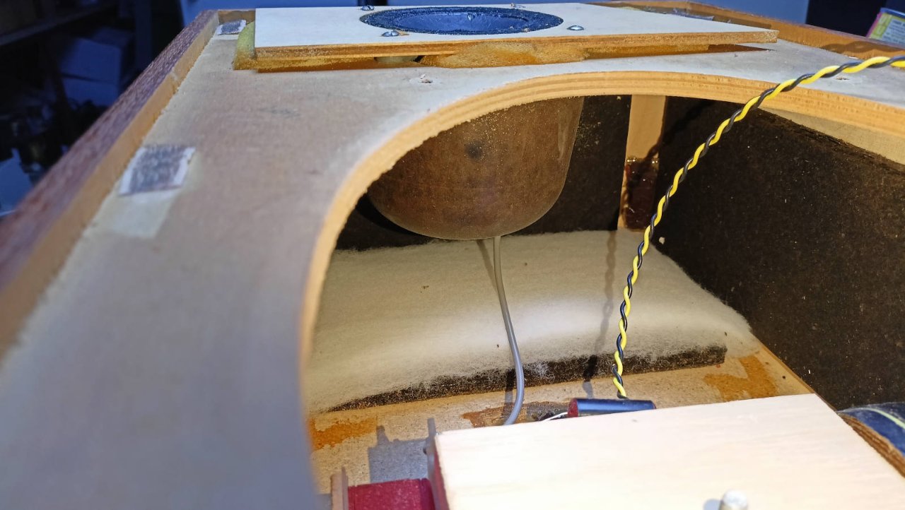

pour l'autre enceinte
tout semblait d'origine sauf une prise cassée et absente à l'arrière
plus aucune étiquette sur les enceintes
seulement des étiquettes "H J Leak company limited" made in england sur les Hp
et une particularité chez Leak
une vis traversante au dos de l’enceinte, vissée dans l'aimant du boomer et maintenant le filtre en position
une solution simple pour bloquer le fond
des photos
la caisse, avec des plaques de feutre bitumeux dedans

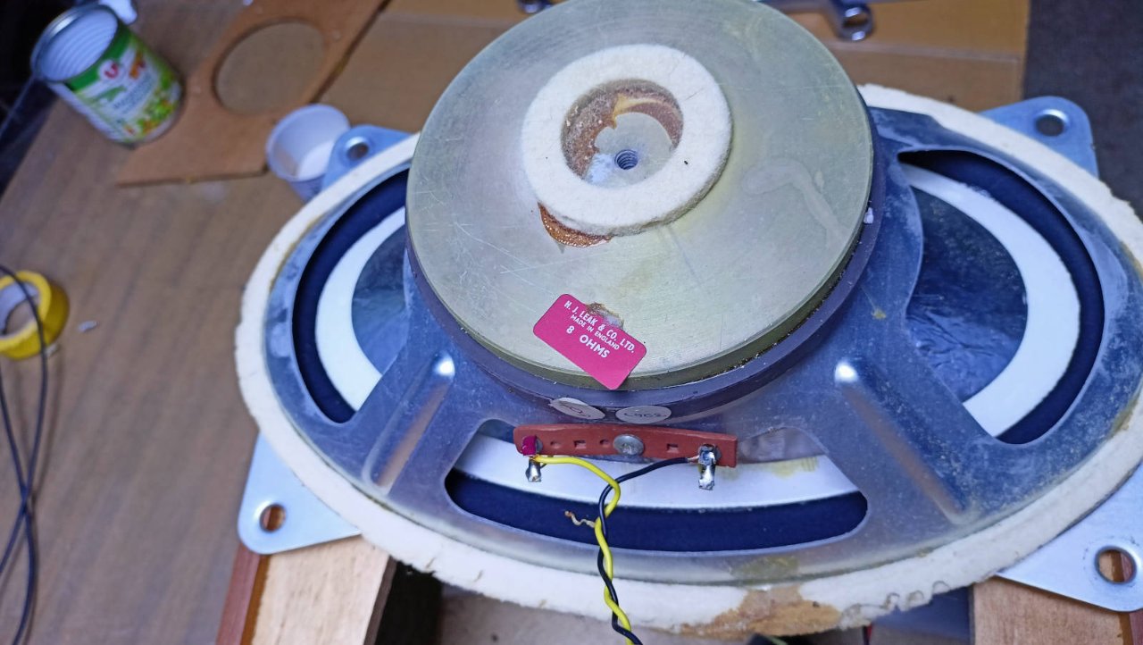

le boomer
leak-boomer 2.jpg (147.38 Kio) Vu 292 fois
