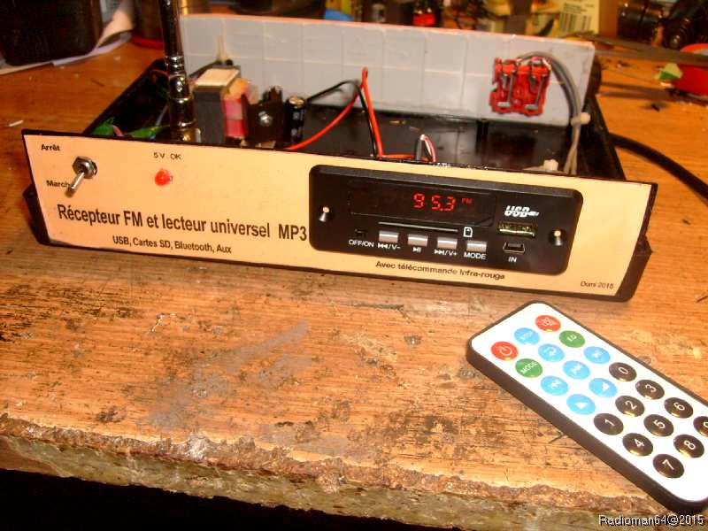

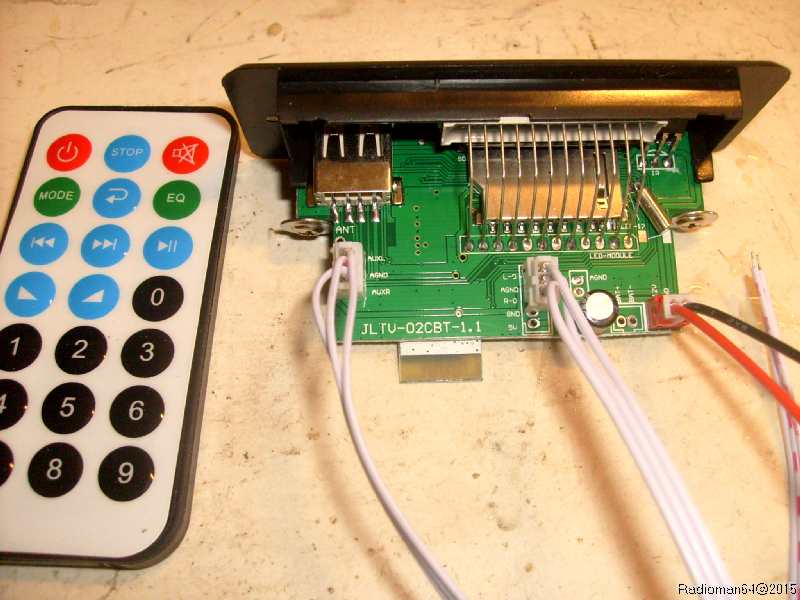

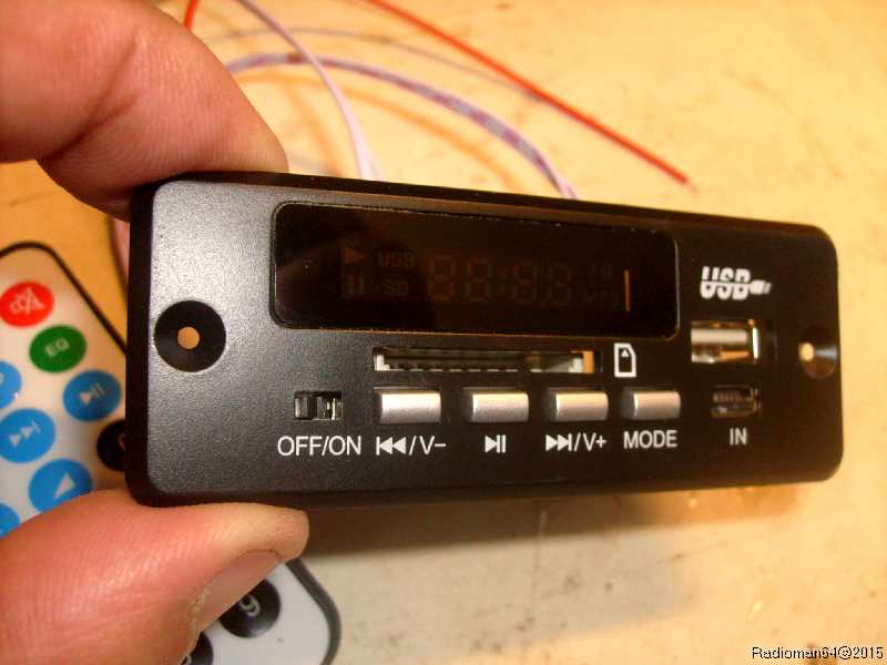

Pour redonner de la voix aux radios anciennes j'ai testé avec succes un petit module chinois que je trouve assez génial!
Son prix tout d'abord : environ 6€ :yes!:
Il permet d'avoir la radio FM, lit les clefs USB, les cartes SD, se connecte en bluetooth sur un smartphone, il y a une entree auxilliaire pour un lecteur CD... :nicolas:
Le montage et le banc d'essais ici:
http://radioman64.e-monsite.com/pages/m ... e-p-u.html
J'ai fait aussi un cordon spécifique pour la prise PU des radios! :autralia:
Ah ...j'oubliais il y a aussi la telecommande!
=> Il est possible d'en encastrer un dans le carton arrière d'un poste :gne:

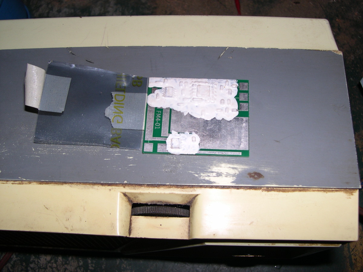

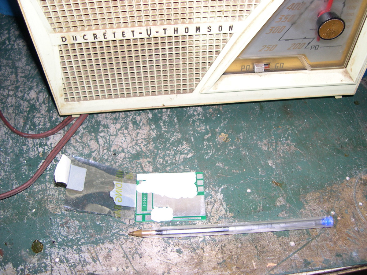

j'ai déjà évoqué l'utilisation d'un petit circuit pour installer a FM dans les vieux postes dans la discussion "faire parler nos ancêtres" un peu plus bas.
Il y a une bonne heure de travail. Cela consiste à utiliser la connexion PU (sinon sacrifier une OC ou bE ou autre).
Après soudage de 5 fils et aménagement de la connexion au CV d'origine,une programmation ultra simple permet de calibrer le module au débattement du CV.
On capte toute la bande FM (en mono évidemment) parfaitement.
pas de mécanique ni de couplage, un double face pour fixer le module et hop..
Un module plus étudié que celui ci dessous (adjonction alim stabilisée à partir du 6,3V, relai pour coupler le module à l'ampli du poste) sera mis en vente par l'asso "radiofil".
je joint la photo d'un des premiers module que j'ai acheté directement au vendeur. Il est monté sur un poste Clarville Mélody et donne entière satisfaction.
