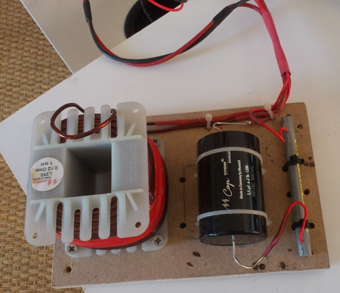

C'est bon , la paire est faite 8-)
Je suis monté à 1.1 mH et débobinerai si besoin, du coup c'est 2.6 kg sur la balance.
C'est pour les filtres minimalistes 6db/octave et elles iront remplacer les L250 actuelles.
Gros condo, grosse self, il y a peut-être moyen de gagner un générateur de fonctions Beckman Circuitmate FG2 :jesors:
